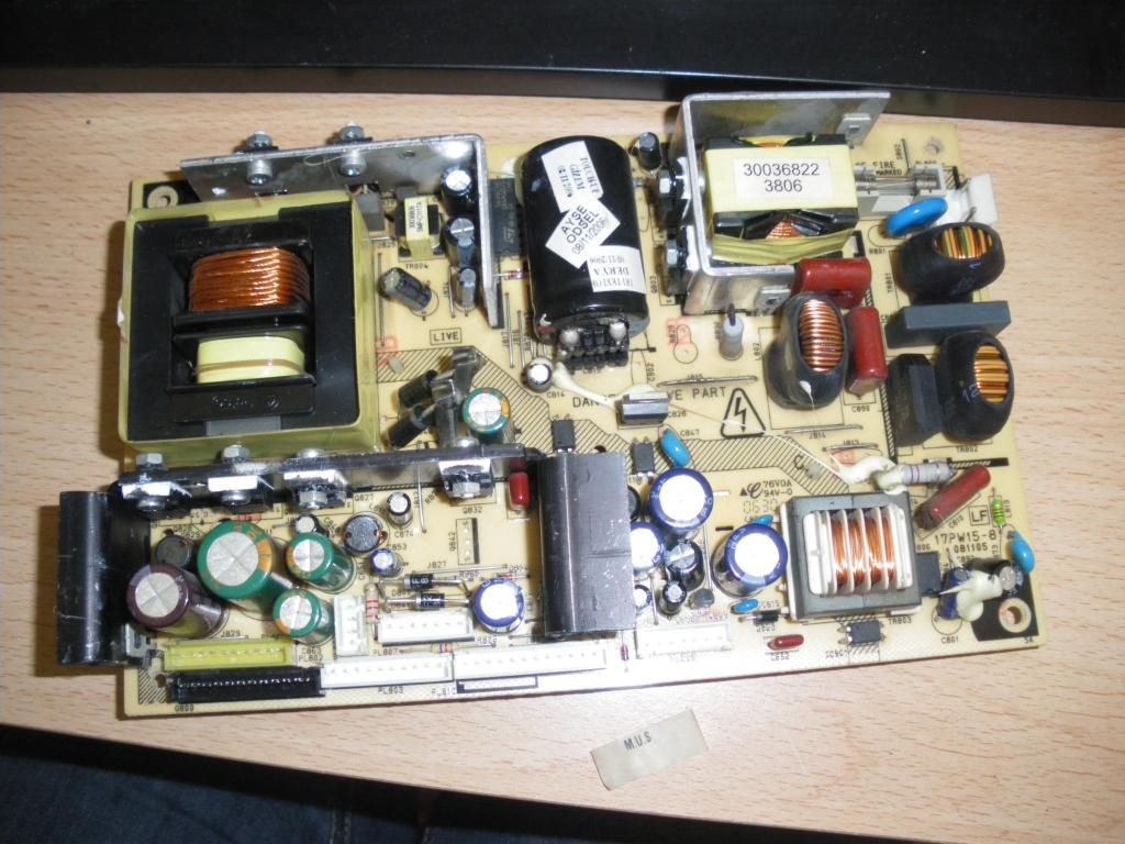

                                  démontage capot arrière et constat lors de la mise sous tension qu'un relais (enfin je pense que c'est ça) claque en permanence, comme la led de façade !!!, celui en haut a gauche sur la photo 4
Mon problème est que le plasma hitachi que l'on vient de me donner ne s'allume pas.
Quand je le branche au secteur et que j'actionne le bouton de power, la led en façade se met à clignotter jusqu'à se que je coupe l'alimentation de la télé.

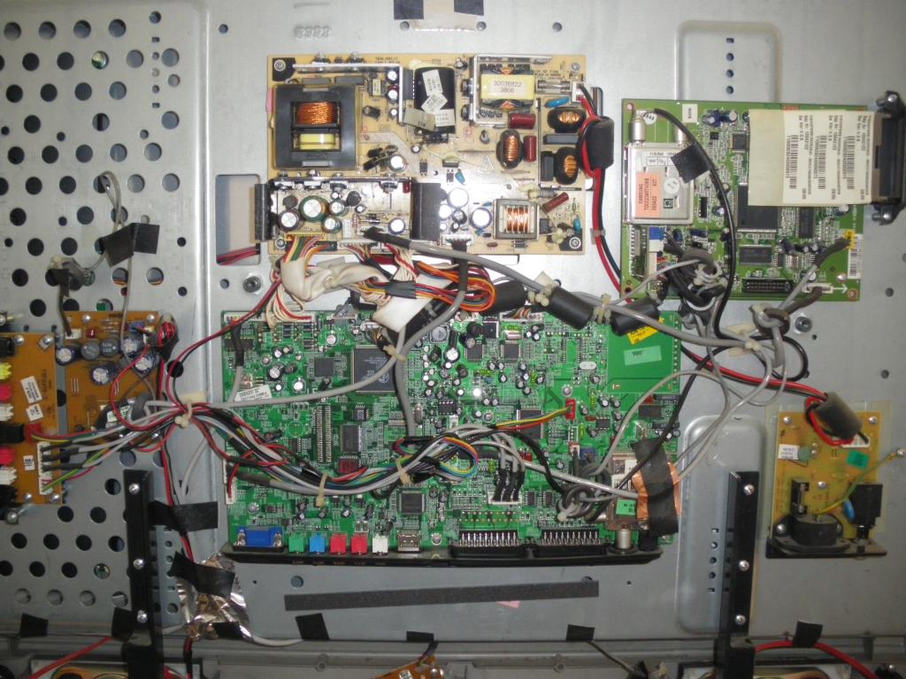

j'ai alors décidé de démonter le capot arrière de la "bête" et j'ai recommencé l'opération d'alimentation, j'ai alors constaté que la platine situé en haut émettait un bruit simultané au clignotement de la led.
j'ai pris quelques photos pour ne pas me tromper au remontage si démontage il y a.
J'ai pût lire sur différents forums qu'il arrivait que la télé se mette en sécurité, est ce ça ?

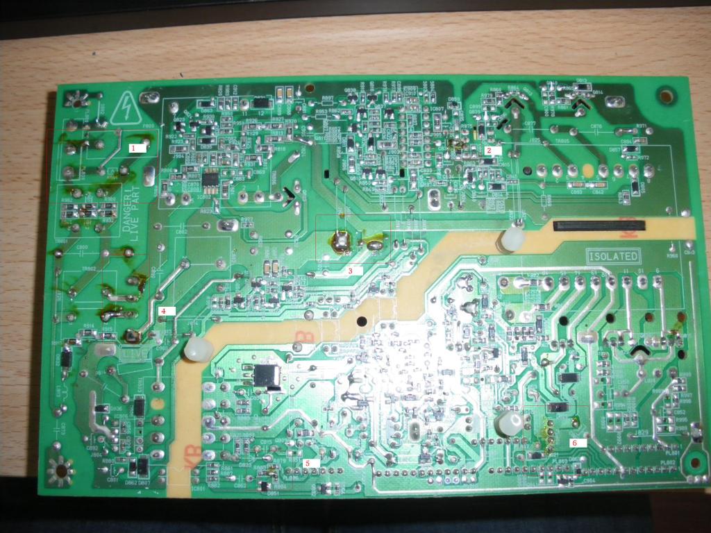

de plus j'ai constaté qu'au dos du circuit certaines soudures avaient "grillées", par contre aucun condensateur n'a gonflé  Question
Merci d'avance pour vôtre aide.

 eventuellement un probleme d alim verifie si pas de diode en c/c au secondaire
voila le schema de ton alim si ca peut t aider   http://www.sendspace.com/file/8m8276

regarde les 2 capas grise et rectangulaire souder juste dérrière le gros transfo, tu les change, ensuite tu change le régulateur en 5 volt 7805, puis les chimiques qui l'entoure, puis tu remonte le tout, tu prend ta zapette et bon film à toi, panne super connu sur le 8700c

C801,C817,C877,C878,C892,C901.
R817,R818,R819.
IC829.

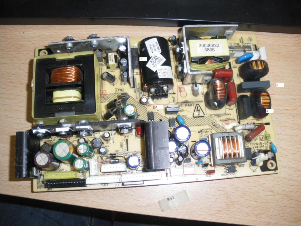

J'ai eu le même problème, led allumée rouge  et impossible à allumer. Aprés vérif du 400v et du bon hachage; j'ai changé le kit:
C892,C801,C817,C806,C911,C812,C852,C860,C818,C857 ET LES FAMEUSES C877et C878 les capa plastiques situés sur le primaire.
J'en déduirais, d'aprés mon expérience, commencer à changer  C877et C878 les capa plastiques situés sur le primaire qui m'ont fait défaut.
Dépannage résolu
