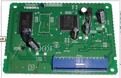

MessagePosté le: Lun 28 Mar - 09:23 (2011)    Sujet du message: demande schema retroprojecteur thoshiba 42PW23P chassis C01 Répondre en citant
il me semble que sur ce model et j'ai un doute il es equiper d'un petit modul avec un SAA 5665 ou SAA 5667 qui pose pas mal de probleme a confirmer
apparament c'est le module teletext .... a voir
mais avant tout bien valider si les tension son bonne surtout celle qui alimente le micro prosseceur

MessagePosté le: Lun 28 Mar - 10:22 (2011)    Sujet du message: platine txt Répondre en citant
bonjour, merci de votre reponse
oui c'est bien ce modul,je l'ai enlever et le tv remarche impecable seul le voyant veille ne fonctionne plus ,peut on le laisse fonctionner comme cela sans risquer de domage plus important
MessagePosté le: Mar 29 Mar - 22:05 (2011)    Sujet du message: demande schema retroprojecteur thoshiba 42PW23P chassis C01 Répondre en citant
hmm normalement tu n'aura aucun degat supplementaire ..... c'est juste le module teletext ....mais frenchement je n'ai jamais essayer j'ai toujour remplacer le modul par un neuf ..... alors la il faut un retour d'experience
