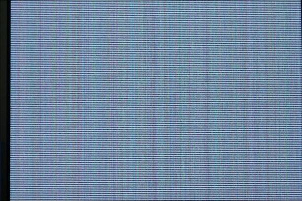

panne plasma rz-42px10

j'en suis toujours au meme point qui peut m'aider
un gars a le meme default sur le meme ecran et on essais de trouver une solution

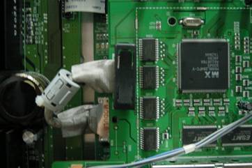

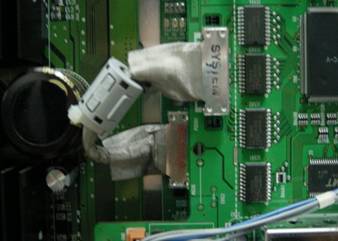

 vsc board connector is open(reasseble vsc board connector)!

j'ai un problème similaire avec un rz42px10.
J'ai parcouru la doc mais je n'arrive pas identifier la bonne carte pour réaliser la réparation proposée par miko34

Je ne suis pas sûr de chercher sur la bonne carte (je n'ai trouvé que C504, 505) mais aucune trace des résistances...
est-ce bien la carte à vérifier ( la fameuse control board) ?
 la doc ne correspond pas visuellement à cette carte (je suppose que le vsc connector est celui qui est haut à gauche de la carte)

Pour moi, la carte que tu montre c'est la carte scaler.
La carte de controle ou carte de gestion, elle est en desous de cette carte (caché), à l'autre bout du cable LVDS.
il faut que tu demontes la carte scaler (enfin le support) et elle deviendra visible.
