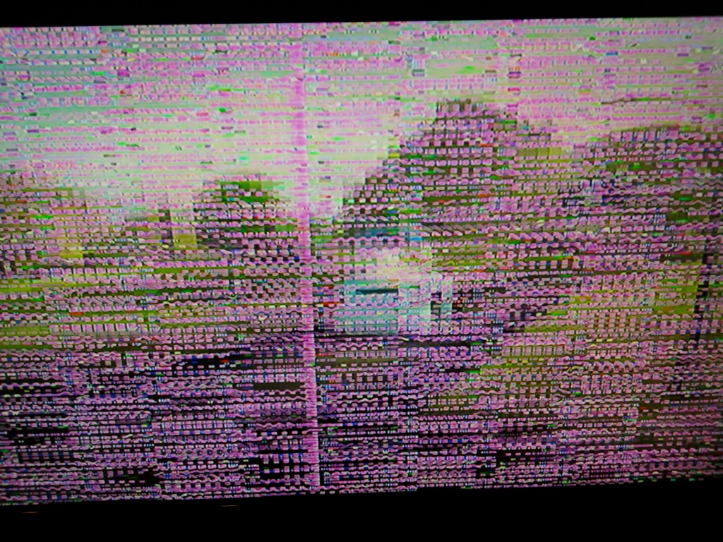

J' ai un petit problème avec mon lcd LG 37LC45
J'ai des lignes horizontales et verticales rose qui commence par un tremblement de l'image
La panne est aléatoire, ca peut le faire au bout de 5min de fonctionnement comme 3h ou pas du tout de la journée
La seule solution de j'ai trouve qui marche 1 fois sur 2 pour son re-fonctionnement est de l'éteindre électriquement puis de la remettre sous tension
pour info la tv n'est plus garantie et le son fonctionne quand ca le fait
Merci a tous pour votre aide

pas simple Rolling Eyes  ca peut venir de ta carte main,carte tcon ou dalle! avec ca tu n'es pas plus renseigné lol
deja ca le fait sur toutes les sources?
commence  par verifier ton cable lvds (cable entre ta carte de main,celle avec les peritels et la carte tcon en haut sous le blindage),tu le fait bouger pour voir si ca provoque ta panne,verifie aussi si ta carte main est sensible au choc,donne des petits coup avec le dos d un tournevis et vois si ca reagit sur l'image
tu peux aussi refroidir ou chauffer tes cartes main et tcon

Merci de ta réponse,
Oui ca le fait sur toutes les sources que ce soit péritel ou hdmi et essayer dans une autre pièce avec juste antenne
Je démonterai demain pour voir et je te tiendrai au courant

J'ai vérifier tout ce que tu as dit mais rien y fait
As tu d'autres suggestions?
Un lien de ma carte mais je pense que rien est "grillé"
 http://img53.xooimage.com/views/a/3/9/1-26ea506.jpg/

c'est ta carte alim
c'est la seule carte que l'on peut considérer comme ok
