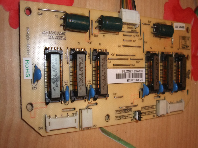

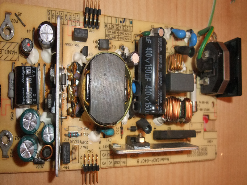

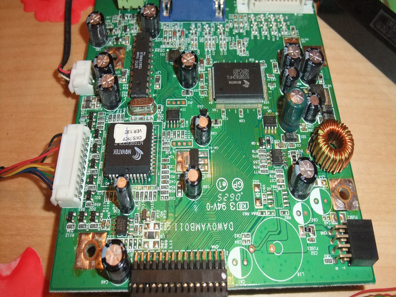

voici les photos pour le diagnostic
monsieur f
Inscrit le: 15 Mar 2011
Messages: 8
MessagePosté le: Mer 16 Mar - 09:40 (2011)    Sujet du message: Signal video sur Viewsonic vx2025wm Répondre en citant
C'est mieux comme cela
monsieur f
Messages: 8
MessagePosté le: Mer 16 Mar - 09:41 (2011)    Sujet du message: Signal video sur Viewsonic vx2025wm Répondre en citant
suivante
monsieur f
Messages: 8
MessagePosté le: Mer 16 Mar - 09:42 (2011)    Sujet du message: Signal video sur Viewsonic vx2025wm Répondre en citant
3eme et dernière donc avec ces photos qu'en pensez vous ?

MessagePosté le: Mer 16 Mar - 10:43 (2011)    Sujet du message: Signal video sur Viewsonic vx2025wm Répondre en citant
le condaensateur entouré ne serait pas legerement gonflé???

MessagePosté le: Mer 16 Mar - 17:31 (2011)    Sujet du message: Signal video sur Viewsonic vx2025wm Répondre en citant
Je vois mais vraiment légèrement une bosse sur la partie supérieure mais de la à dire que c'est vraiment le cas, je n'en suis pas sur ?
Cela ressemble à quoi un condensateur gonflé ?
merci pour vos réponses
MessagePosté le: Mer 16 Mar - 20:32 (2011)    Sujet du message: Signal video sur Viewsonic vx2025wm Répondre en citant
Willow a raison, change ce condo (pas cher) et la tu sauras.
Maintenant a toi de jouer.
mucho
Inscrit le: 12 Oct 2010
Messages: 206
MessagePosté le: Jeu 17 Mar - 12:15 (2011)    Sujet du message: Signal video sur Viewsonic vx2025wm Répondre en citant
J'ai eu une panne recement sur une lcd 19" les condos avaient rien, je les ai tous changés quand meme et l'ecran refonctionne...

MessagePosté le: Sam 26 Mar - 00:59 (2011)    Sujet du message: Signal video sur Viewsonic vx2025wm Répondre en citant
Je viens faire un retour après quelques jours de test.
Ayant un léger doute sur ma capacité d'analyse, je suis parti avec mes cartes électroniques à la main chez un réparateur TV à cote de chez moi.
C'était marrant de voir sa réaction et d'essayer comme tout commerçant de dire :
"Mais monsieur qu'avez-vous fait ? Fallait m'amener l'écran !
Et de lui répondre : "que c'est bon je me débrouille et que même si je me rate, j'achèterai un nouvel écran plutôt de payer l'équivalent en réparation".
Une dernière remarque de sa part concernant l'électricité statique et je reconnais que l'on ne fait pas attention, du moins moi, à cela mais j'ai simplement répondu "Je démonte des ordinateurs régulièrement et je n'ai à ce jour jamais rencontré de problème de ce genre".
Après cette approche il est allez voir s'il avait un condo donc en stock et pas de chance pour moi hé bien non. Du coup il m'a indiqué un magasin de ventes de composants à 5 minutes de là.
Je part aussitôt et la bas après vérification le gars me ramène un condo aussi gros qu'une pile LR6 ou presque. Je le regarde et la pas de problème vous le soudez juste pour le contrôle de la carte et voila.
N'étant pas spécialiste pourquoi pas pour 1€ mais suite à cela je demande s'il est en mesure de fournir un modèle qui puisse correspondre aux caractéristique électriques et de bonne taille bien sur et la le gars vérifie à nouveau le condo sur ma carte et me dit "ha ! mais un 6.5 v pas un 65 en parlant des volts ! Ben oui !
Le voila reparti et ramène un de 10volt et de taille "montable". 30ct plus tard me voila parti. Le lendemain je me rends j'ai un ami qui me met à disposition un fer à souder mais le modèle pelle à tarte je suppose pour un électronicien. Tant bien que mal je dessoude le condo ressoude le nouveau tout en me disant qu'au vu du résultat cela marcherai jamais. Quelques heures plus tard et après quelques vis par ici et par là, mon écran tourne posé à plat sur la table. Ceci pendant 2 jours et en VGA OU DVI et testé sur 2 PC. Voila l'histoire, la réparation tiendra ou pas dans le temps mais j'ai récupérer mon écran pour 30CTS.
