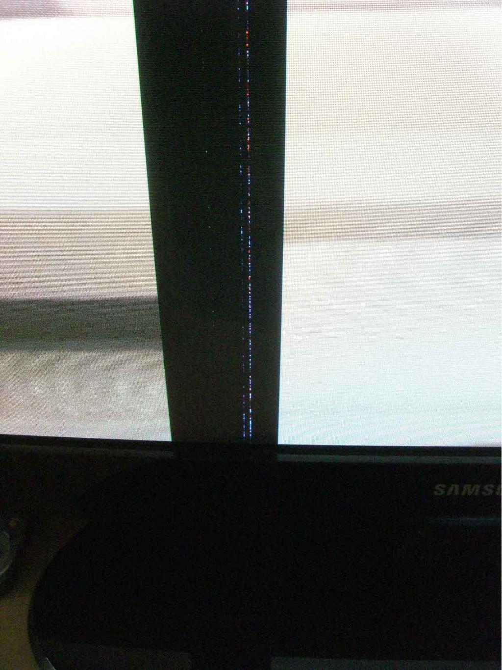

Voici mes soucis apparus hier soir d’un coup : Shocked
 - Bande noire de 6 cm sur la gauche de l’écran avec un filet bleu et rose.
 - J’ai également remarqué que depuis l’apparition de ce phénomène je n’ai plus accès au menu de la TV à partir de la télécommande mais je peux quand même changer de chaine, régler le son et allumer et éteindre l’écran à partir de celle ci.
Le menu est par contre toujours accessible à partir des boutons situé sur la gauche de l’écran.
Je vous mettrez tout à l’heure une photo pour vous aider à identifier mon problème.
Auriez vous quand même une idée avec les éléments que je vous ai fournis d’où pourrez provenir mon soucis ?

Voici donc les photos pour vous aider dans le diagnostic. Shocked
Merci encore pour votre aide Mr. Green

J'ai démonté l'arrière de la TV et je n'ai rien vu de suspect, rien n'a lair d'avoir chauffé et aucune broche ne parait débranchée.
Auriez vous une idée de ce qu'il faut vérifier en premeir dans un cas comme le mien, c'est à dire quand une bande verticale apparait de quel pièce cela pourrait venir ?

a première vue il s'agit d'un pb de décollement d'une nappe de la dalle en face du défaut ou de la carte ou est branchée cette nappe, si pb de nappe et Dalle il faut tout déposer et caller en face du défaut une mousse pas trop molle qui appuie sur l'endroit après repose du cache métalique(cette mousse va appuyer sur la nappe qui peut refaire correctement les contacts), ça peut marcher.
bonne bricole

Ton télé a un pb de dalle et trés certainement elle est HS, un COF a du claquer
Je te conseille de faire un devis chez un pro, puis de contacter le service conso SAMSUNG, tu auras peut etre droit a un petit quelque chose....
Bon courage A+
