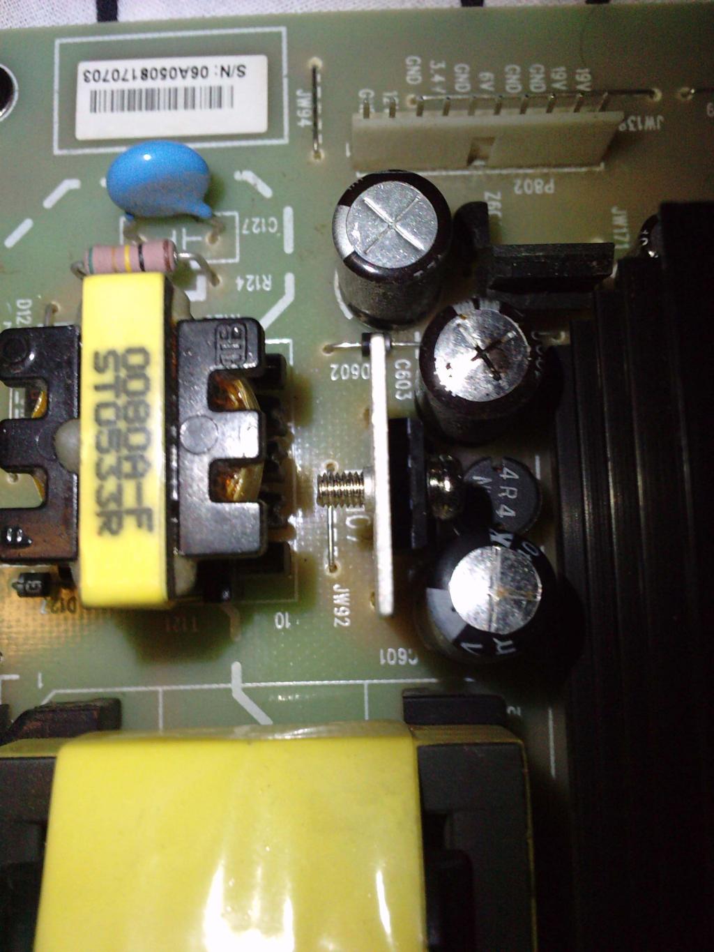

Il faut commencer par mesurer les tensions en sortie de l'alimentation : VS, VA, 5v, 12v
Voir si elles sont présentes.
Peux tu nous dires si des condensateurs te paraisse gonflés ( sur la photo en haut au milieu, transfo de veille, juste à droite condensateurs gonflés ?)
Bye

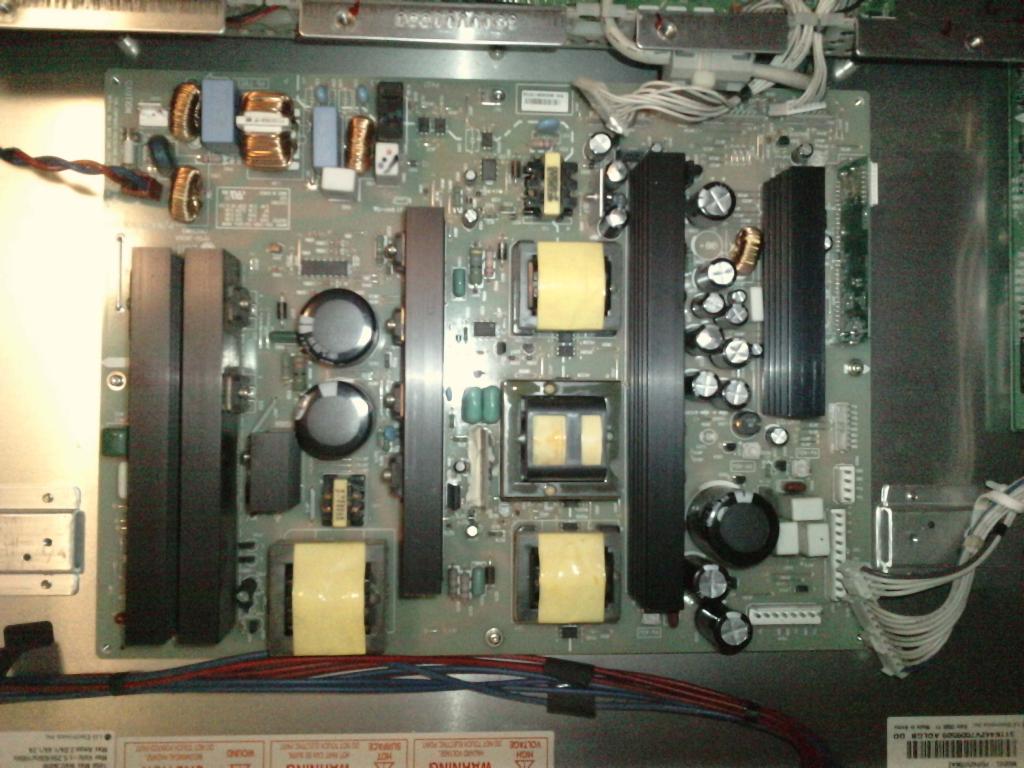

sur la première photo en bas à droite tu as des connecteurs;
tu as les indications du nom des tensions qui s'y trouvent. (VS; VA; etc ...)

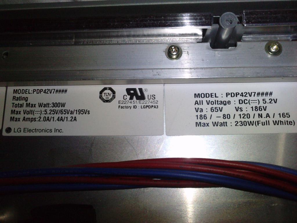

Sur ta troisième photo tu as les tensions pour VS: 186 volts et VA: 65 volts
vérifie cela.

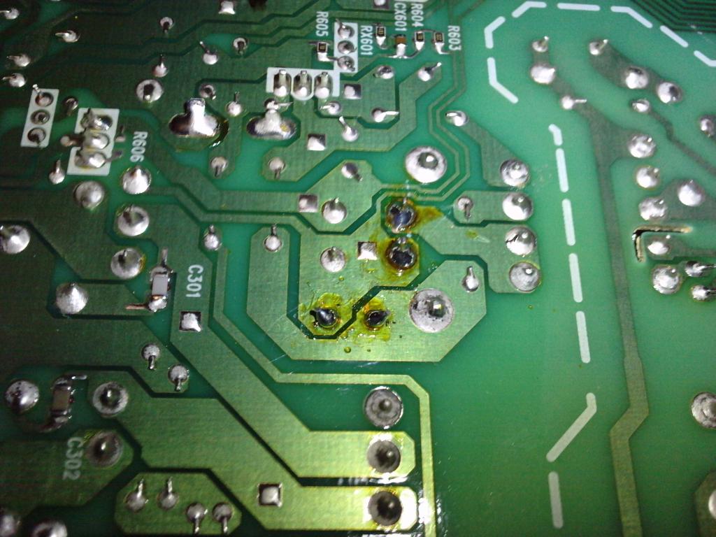

les condensateurs ces les trucs noir . il y en a un qui avait une subtance/depots marron cf photo ( mais j avais un peu nettoyé hier ) et de l autre coté vers les soudures la meme couleurs , meme depot ( ce qui a été deja reparé ?? )

J ai vu le connecteur je me branche où ? je n est pas envie de tt faire disjoncter .
Il y a dans l odre :
Vs , Vs ,rien de marqué,Gnd,Gnd,Va,Gnd,Vcc

Commence par changé ses condensateurs !!
Les 2 qui sont "gonflés"
Bye

les 2 condensateurs ont déjà étaient changés ? Mais là ils sont a remplacer d'office vue leur état
