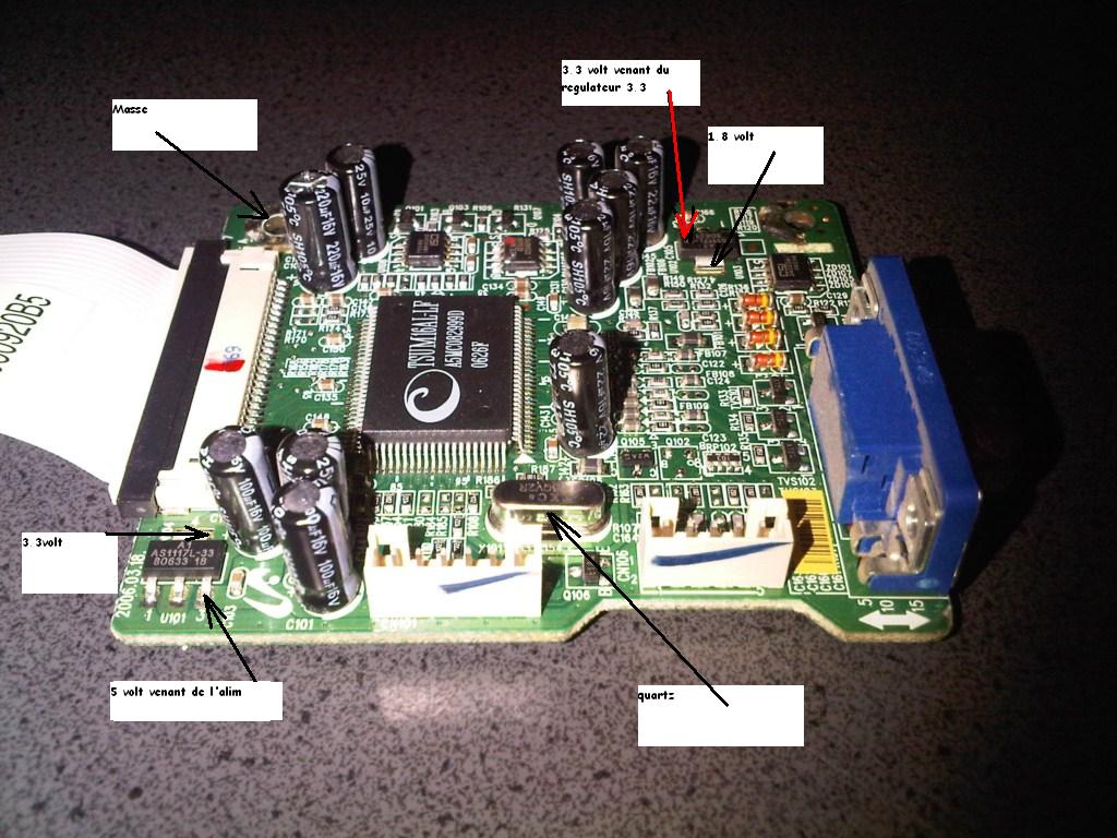

j avais une panne sur mon ecran 17 pouce samsung et malgré le changement des condensateur chimique de l etage d alimentation , je n avais pas d allumage.
j ai eut la chance de récupéré un autre ecran de la meme reference.
j ai donc fait un test et la carte VGA du moniteur qui marche , fais aussi marché l autre moniteur , j en déduit donc que ca vient de la ... Smile
J aimerais savoir si vous pouviez jetter un oeil sur les photo car je ne connais rien au nuiveau de cette carte, j ai toujours réparé les écran dont les panne venais de l etage d alimentation.
merci a vous
Pensez vous que je doivent changé les condensateur chimique de cette carte ?
Puis en commander une aupres de samsung ?

Il serait interressant de decrire un peu plus precisement le genre de probleme rencontré .
De façon générale si la panne se situe sur la carte vidéo, il faut vérifier les régulateurs 1.8 et 3.3 vdc puis le quartz .
bonne continuation

Merci de votre reponse. En gros les 2 ecran marche avec la carte vga numero 1 . Mais aucun ne marche avec la carte vga numero 2 . Je parle bien de la carte vga dans l'ecran , pas du pc .
Avec la carte qui ne fonctionne pas , la dalle s'allume en blanc mais uncune image et la led verte clignotte au debut, elle a du mal a se fixer, mais une fois fixe, la dalle reste blanche . Donc je suis sur a 100 pour 100 que ca vient de la. Je me demande juste si je dois commencer a changer les condensateur . Pourrais tu me dire ce que tu appel quartz et le regulateur 1,8 et 3n3 vdc , et comment les tester. Peut tu prendre une des photo et me les identifier. Merci beaucoup.

Je ne crois pas qu'il soit utile de changer les capas de la carte Video
Si le bouton power allume et eteind le retro eclairage et la led power , je ne crois pas non plus que le quartz soit en cause
pour le regulateurs voir photo

Merci pour la photo mais je suis sceptique. Lorsque je met le moniteur en tension la led verte clignotte. Le panneau en face avant ne semble pas actif. Le bouton power ne semble pas fonctionnel. Ca ne repond pas. Et si je tripotte le panneau avant a un moment (parfois long) ca alume la dalle. Mais sinon , elle reste noir. C'est pour ca que je pense au condensateur moi. Je ne vois pas de problème que tu suspect, je pense a une panne benine plutot. C'est un feeling. Qu'en pense tu ?

Je pense qu'il faut s'assurer que le 3.3 et le 1.8 volt soit correct .
Ces tension peuvent être trop faible ou fluctuantes et provoquer un fonctionnement aléatoire
Si c'est bon verifier le quartz a l'oscilloscope ,ou le remplacer si pas d'oscilloscope.
un quartz deffectueux peut ne pas osciller correctement ou ne pas démarrer tous le temps
Est ce que les tensions de l'alim ( 5 volt et 12 volt) sont bonnes quand la carte vidéo défectueuse est connectée ?

le 5vdc est sur le cable entre les deux cartes et surement a la pin 3 du regul 3.3vdc.
Si l'image apparait parfois , essayez de toucher les pattes du quartz sous tension pour voir si l'image apparait.
