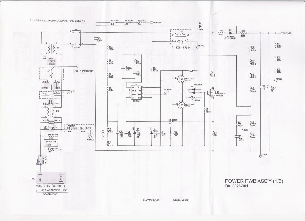

Cherche schéma alim JVC QAL 0286-001
Apres avoir remplacé C42:C43:C44:C22:C21B:C21A:C20A bien gonflés. La télé a marché en test pendant 1/2 heure.
Apres débranché et remise sous tension : impossible de la remettre en marche, même le voyant bleu ne s'allume plus. Je pense au gros condo de hachage C11, en commande mais je n'ai pas de schéma, help me!

Bonjour à tous...!
Jim63, je suis nouveau & je vais essayer de t'envoyer les schémas...!?

MessagePosté le: Sam 5 Mar - 15:59 (2011)    Sujet du message: Panne TV LT-32A61SU Répondre en citant
Suite...!?
Je vais essayer avec le mode "Image"...!?  Embarassed
où est le fichier...!?
ça y est ...je crois...!     Wink
A+...

Merci pour le schema, je l'ai trouvé ce matin, car j'étais en vacance. Pour ce qui est de l'alim j'ai abandonner apres avoir changer les optos , j'ai tout bon avant la partie isolée apres plus rien ça ne veut pas démarrer. j'ai commander une alim chez un brooker en irlande.

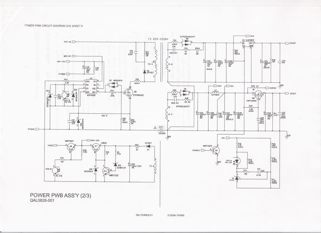

Si je peux apporter ma contribution concernant cet écran, je viens d'en remettre un en fonction.
Le problème était bien situé sur l'alimentation, également de même référence que celle donnée plus haut.
J'avais, dès la mise sous tension, le bruit caractéristique du découpage qui ne veut pas se lancer : clic clic clic clic.... et donc un 5Vstandby qui était autour de 1.8Vdc....
Le soucis était situé au niveau du condensateur C12 (Page2/3) qui sert au découplage de l'alimentation du circuit de pilotage de l'étage principale du découpage (u2).
Le condensateur était bon d'apparence physique mais en réalité il était hors plage, je l'ai remplacé par un de capa 100uf et tout est rentrée dans l'ordre, à noter que la tension du condensateur de remplacement ne devra pas descendre en dessous de 25Vdc, la tension à cet endroit est de 14Vdc.
