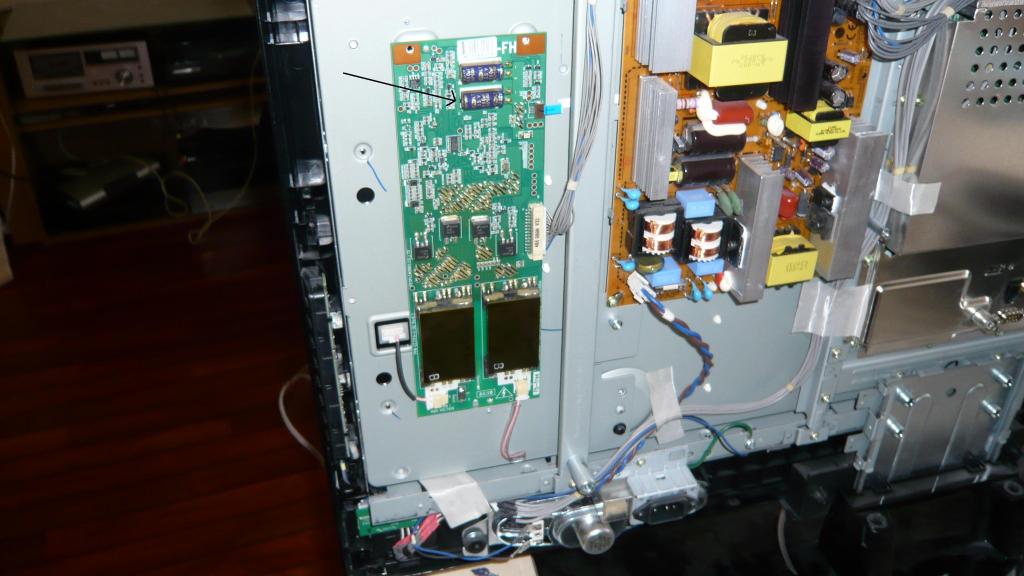

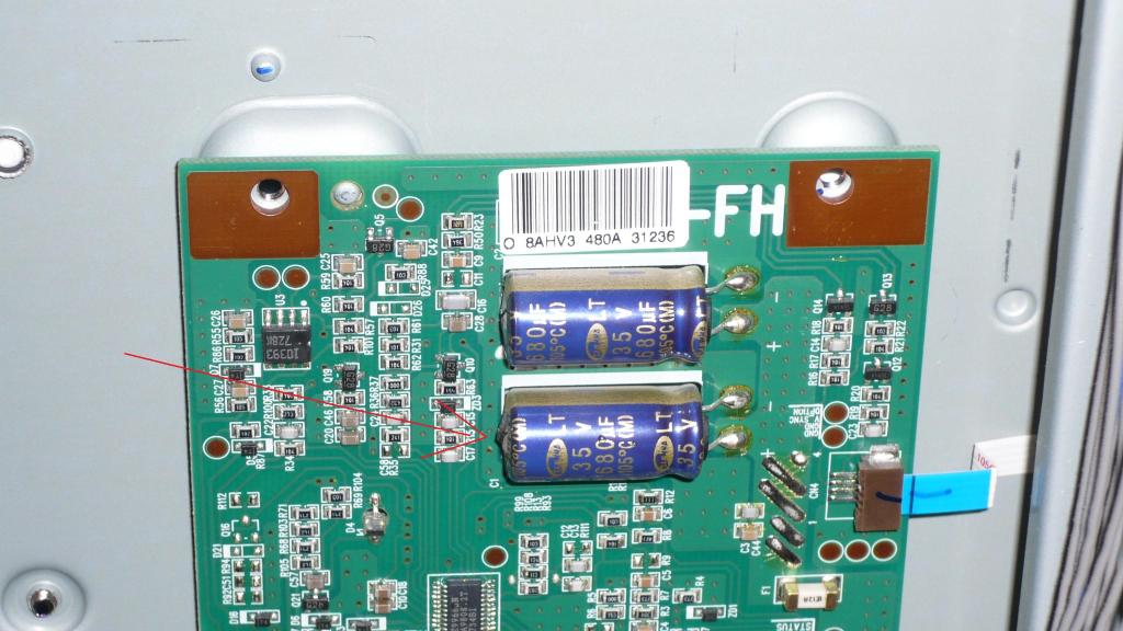

j'ai remonté la télé mais j'avais pris qq photos. En regardant la carte d'alimentation, les condensateurs semblents ok.
Par contre sur la carte à gauche (carte inverter?) je viens de remarquer que au moins l'un des composants ressemblant à des condensateurs semble bombé. Comment le tester ?
Les références écrites sur le composants: 3 5 V / 680 µF / 105°C (M).
VOici une photo de la carte dans son entier.

zoom sur les condensateurs :

j'ai commencé à démonter la carte mais j'aimerais savoir comment je peux déconnecter la nappe qui est a droite sur la photo des condensateurs? il faut la dessouder ?

oui il sont a changer d'office ce sont bien des 680µf 35V et bien mettre des 105°
maintenant je ne certifit pas a 100% la reparation car il arrive quand les condos sont trop gonfler que la destruction a etait plus loin sur la platine inverteur et que seulement changer les condos ne suffise pas ( j'ai deja eu le cas
ce qui est sur tu peut deja les changer d'office

BILAN DES COURSES :
estimation du SAV : 280 € la carte plus la main d'oeuvre ...
J'ai donc pris le risque de tenter de changer les 2 condo moi-meme.... prix des condo: 1,8 € les 2...
j'ai dessouder les anciens ... mis les nouveaux a la place ...
et la ... ALLÉLUIA !!!!! ÇA MARCHE !!! Reste a savoir si c'était la cause ou une conséquence ... l'avenir nous le dira ...en attendant j'ai gagné ma journée...
