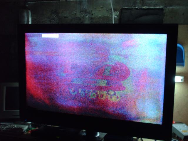

Surtout pour les plasmas nous fournir la référence de la dalle : S50HW-YBO2
Default constaté : Son ok mais de la neige partout
edit:mesure des tensions : toutes les tensions ok.juste un petit decalage en vs 201v en vs normale 205v
photo direct a l'allumage:
en èsperant que quelqu'un puisse m'aider.merci d'avance

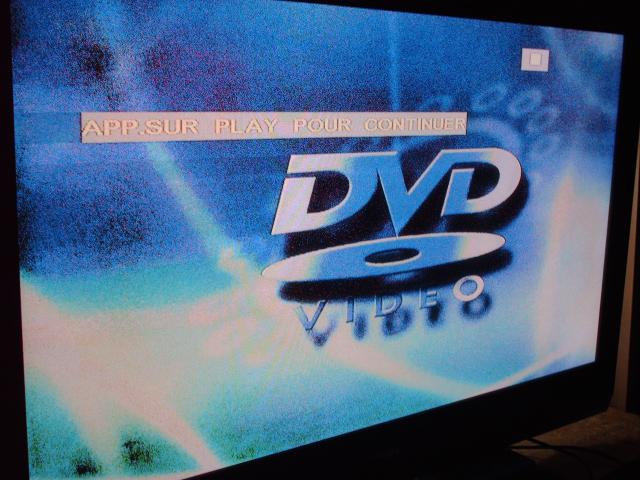

est ce que d'après vous sa ressemble a une dalle hs ou pas? Rolling Eyes

MessagePosté le: Lun 14 Fév - 08:53 (2011)    Sujet du message: phillips 50PFP5532D Répondre en citant
salut si personne ne repond c'est peut etre aussi parce que personne n'a la reponse ......................
si pas de reponse je pense que c'est inutile de repondre m'enfin
moi sur cette dalle a part les ybuffer qui explose mais font une panne total d'imagE ...... j'ai jamais eu d'autre panne ......
a tu essayer de tourner les potard sur la platine Ydrive pour voir comment la dalle reagit ??
apres si les tensions son bonne ... il est vrai qu'il est bcp plus dure d'annoncer qui est en panne ...... est ce que l'image est mauvaise aussi sur l'osd du TV ? si c'est le cas alors la panne peu etre sur la platine qui controle la dalle en dessous de la SSb aussi .....

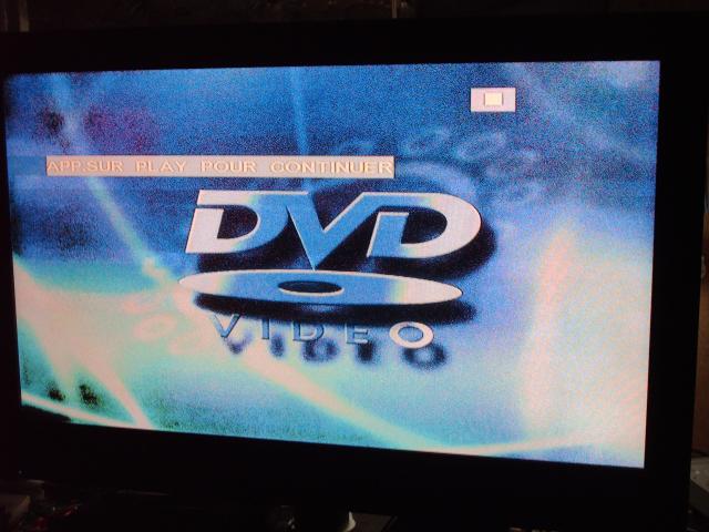

j'ai regarder tout sa . parcontre je n'ai pas toucher aux potards....il y a aussi la neige sur l'osd.on peut donc en conclure que la carte control est hs?

MessagePosté le: Mar 15 Fév - 08:21 (2011)    Sujet du message: phillips 50PFP5532D Répondre en citant
moi j'irai plus a un probleme de dalle ..... ou d'adressage ..... apres je ne connait pas suffisament cette dalle pour aller plus loin ........
tu est bien sur de toute tes mesures ??

MessagePosté le: Mar 15 Fév - 10:30 (2011)    Sujet du message: phillips 50PFP5532D Répondre en citant
oui certain de mes mesures... un problème d'adressage?tu disais plus haut que si la neige étais également sur l'osd c'était la platine qui controle la dalle..non?

MessagePosté le: Mar 15 Fév - 14:04 (2011)    Sujet du message: phillips 50PFP5532D Répondre en citant
oui mais ce n'est qu'une hypothese ........

MessagePosté le: Mar 15 Fév - 14:06 (2011)    Sujet du message: phillips 50PFP5532D Répondre en citant
oui j'avais bien compris....sa peut etre le symptome d'une dalle hs aussi??
