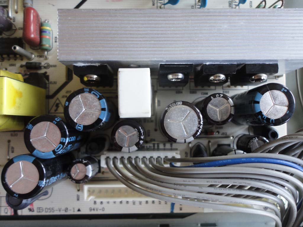

Dépannage d'un téléviseur LCD  LG 32LC45 ! Okay
La TV prenait du temps à démarrer.
Les jours suivants, l'appareil se mettait spontanément en veille.
On pouvait entendre des crépitements avant de trouver une TV en veille constante.
Marque : LG
Modèle : 32LC45
Châssis : LGLP32SLP EAY36768101
Défauts constatés : ne sort plus de la veille
Mesures effectuées : condensateurs bombés
Les 4 condensateurs gonflés (C218, C217, C202 et C206) sont des 2200µF 10V 105° (Ø12,5mm H20mm).
Je les ai remplacé par des 2200µF 25V 105° (Ø12,5mm H25mm) pour plus de confort :
La TV refonctionne ! Okay

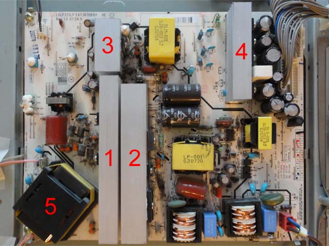

Cependant, une plaque adhésive isolante s'est décollée de la dalle lorsque j'ai démonté la carte d'alimentation.
Placée sous la carte d'alimentation, cette plaque en plastique transparent (10cm sur 15cm) a sur une face une tôle en aluminium, et c'est le coté en alu qui est en contact avec la tôle dalle.
Edit : merci à ALPERR1 et à robert65 !
L'emplacement de la plaque isolante :

MessagePosté le: Lun 7 Fév - 09:29 (2011)    Sujet du message: [Résolu] LG 32LC45 (ne sort plus de la veille) Répondre en citant
OUi il faut la remettre derrière à la hauteur ou sont les radiateurs (partie ou se dégage le plus de chaleur)
2 point de colle et Hop
Depanator
Inscrit le: 04 Fév 2011
MessagePosté le: Lun 7 Fév - 12:53 (2011)    Sujet du message: [Résolu] LG 32LC45 (ne sort plus de la veille) Répondre en citant
Merci pour ton aide Robert65. Okay
Si j'ai bien compris, je recolle la plaque sous les radiateurs 1 et 2, là où sont les gros transistors.
Le transfo 5 chauffe lui aussi ?

MessagePosté le: Ven 18 Mar - 21:01 (2011)    Sujet du message: [Résolu] LG 32LC45 (ne sort plus de la veille) Répondre en citant
plaque adhésive sous le transfo 5
MessagePosté le: Ven 18 Mar - 21:51 (2011)    Sujet du message: [Résolu] LG 32LC45 (ne sort plus de la veille) Répondre en citant
voir si les condos ne sont pas déformés comme la deuxième et troisième photos plus haut et si le cas les remplacer et ça doit refonctionner
Bonne bricole
