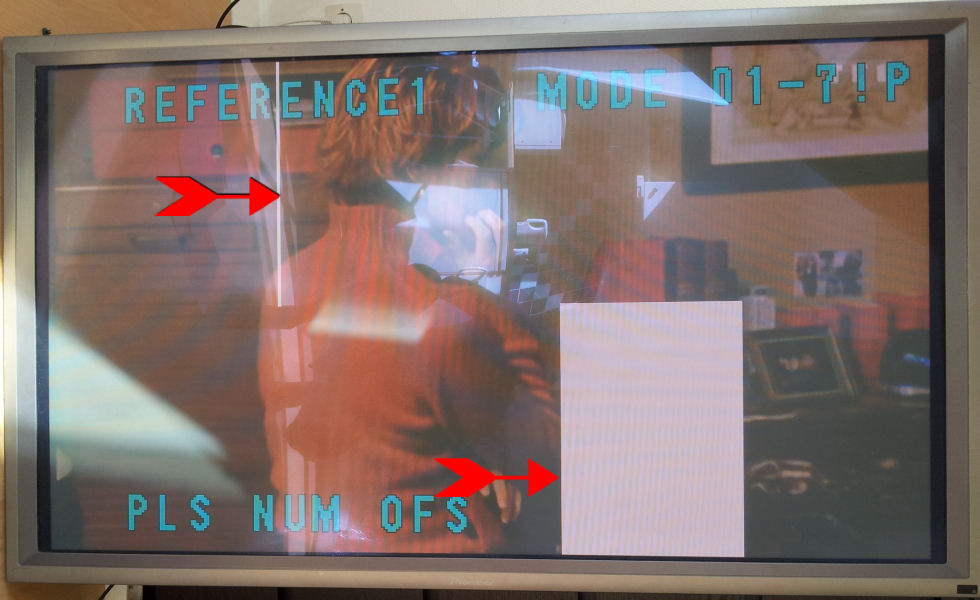

J' ai changé la dalle de mon plasma Pioneer PDP 502MXE qui était marqué par une autre dalle.
Valeur de la dalle d origine:
Vsus 171  Vofs 32  Vh 85  Vadr 59 et Vrst 200
Nouvelle dalle:
Vsus 172  Vofs 39  Vh 103  Vadr 59 et Vrst 200
Après remise en route j'ai un rectangle blanc et un trait sur un écran noir si il y a pas de signal ou une image télé normale mais toujours avec le rectangle et le trait.

Vérifie bien tes nappes entre la digital baord et la dalle.
si tu n'avait pas le defaut avant c'est surment un probleme de connectique.
Ta dalle était neuve ?

Non mais elle fonctionnait parfaitement sur l'autre Plasma.
Il y a il parait une manip a faire avec une télécommande Pioneer ???
J'avais vu ca sur un site de dépannage pro, hélas je sais plus ou

Mise a part le réglage des tensions qui se font également via PC
Je ne vois pas.
Tu peux essayer de remplacer la platine Digital avec celle de l autre Plasma

Impossible les 2 plasma sont de de même modèle mais de date de fabrication différente.
Toutes les cartes sont différentes c'est pour cela que j ai récupéré que la dalle qui elle est identique.
A  105€ l'heure de manœuvre je cherche une autre solution que le dépannage chez Pioneer

Pour régler les tensions de la nouvelle dalle faut il une image ou juste allumé le plasma ????

Y a t il une étiquette sur ta dalle ? avec les tensions ?
Sinon la majorité du temps il préconise une 1/2 heure de fonctionnement
et une image blanche à 85%

Oui il y a les tensions d indiqué. Je les ai régler en mettant le plasma sous tension mais sans image source.
C'est quoi une image blanche ??? Il faut que j'envoie quoi ? Une image de mon PC avec un fond blanc ????

oui si possible prévoit également des image bleu, rouge et vert pour voir si tu as un problème de ppixel

Alors aucun problème de pixel hors les zones blanches.
Images, lumière, couleur et contraste OK
Une info des services techniques Pioneer pour ce défault que j ai réussi a avoir mais impossible de passer dans le mode usine a savoir ;
premier mode >  menu>power    ça  est ok et cela donne des réglages plus pointus
Mais le mode qui m intéresse et que je n arrive pas a voir > menu>set>power pour changer une valeur PLS
Il fallait parait il avoir une télécommande ref ...(que j ai acheter sur le net, mais en japonnais les touches) alors ou est la touche set, menu?
Voila ou j en suis
