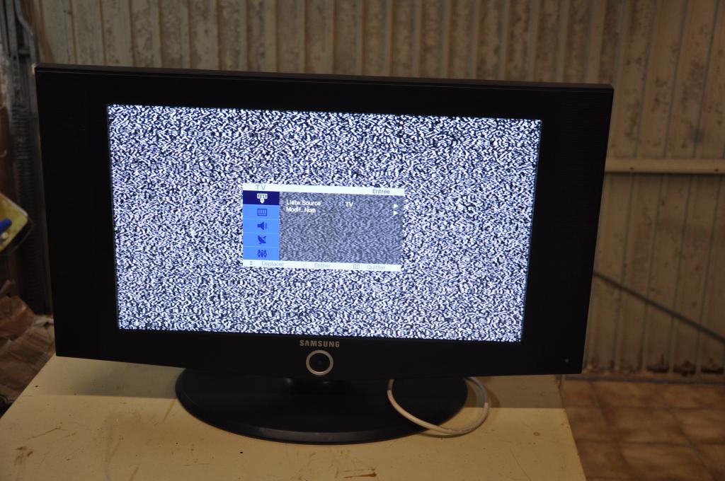

Lorsque je l'allume l'écran est rempli de raies verticales comme sur la photo. Toutes les fonctions  sont opérationnelles et il y a le son.
Il faut attendre de 1 à plus de 30mn pour que l'écran deviennne normal . A partir de ce moment le télé fonctionne sans problème.

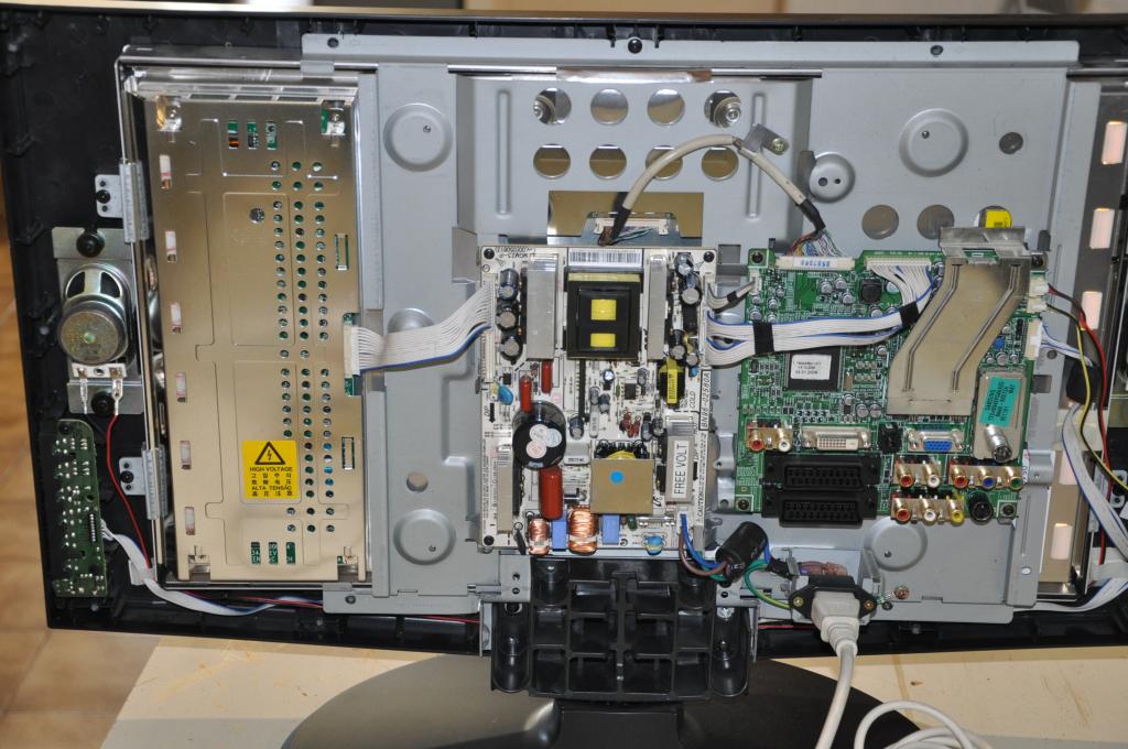

Voici quelques photos:
Et aprés plusieurs minutes tout est bon
La bête vue de l'arrière:
MessagePosté le: Lun 24 Jan - 21:45 (2011)    Sujet du message: Publicité

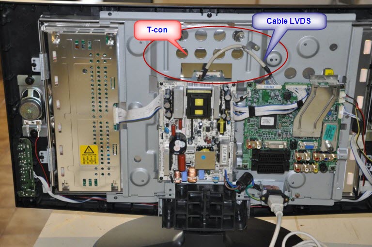

il faut verifier bien le cable LVDS si non il faut changer le T-CON

J'ai vérifié à l'ohmètre le LVDS :rien d'anormal. MAIS Qu'appelles tu le T-CON?.
La suite du feuilleton: j'ai démonté la dalle. il y a un ci sur le circuit relié à l'écran. je n'arrive pas à déterminer de quel type de composant il s'agit. cependant en chauffant dans cette zone la télé se resynchronise bien plus rapidement.

etooilee2
Inscrit le: 06 Déc 2008
Messages: 129
MessagePosté le: Lun 31 Jan - 09:14 (2011)    Sujet du message: Panne bizarre sur LCD SAMSUNG LE23T51 Répondre en citant
Bonjoour a tous :
MessagePosté le: Lun 31 Jan - 10:19 (2011)    Sujet du message: Panne bizarre sur LCD SAMSUNG LE23T51 Répondre en citant
ou appeler aussi la carte matrissage .....

pour la précision : je ne le savais pas. Hélas pour moi ,j'ai aussi changé cette carte (achetée d'occasion...????,,) bien persuadée que c'était elle . et NON, ce n'est pas elle.
