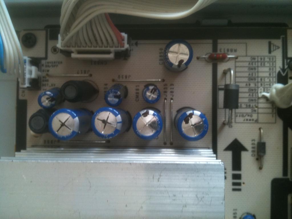

J'ai démonté la tv voici une photo de la carte d'alim:
J'ai identifié 4 condos bleus gonflés que je compte remplacer, le 5 eme me semble ok (CM850) :
Ils n'ont pas la meme taille (cm 880 et CM 876 sont plus petits que les cm 852 et c 853) ,
 les références du CM852 et CM853  ne sont pas bien visible , y a un espèce de radiateur en alu qui gène , j 'ai essayé de deviner
CM880 : 1000 uF 25 V  105°(M) VOA
CM876 :1000 uF 25 V 105°(M)  VOA
CM852 : 2200 uF 10V 105°  VOA
CM853 : 2200 uF 10V 105°  VOA
le CM850: 1000 uF 1O V9E  me semble correct
Question faut il changer les 5 condos qui forment une sorte de L ?
Les petits conso CM 854 et  cm 851 et cm881  a coté des cm 880 876 852 et 853 sont ils aussi a remplacer meme s'ils ne sont pas gonflés ?
J'ai des photos des étiquettes  qui sont collés sur la carte d'alimentation si besoin.
Merci pour votre aide

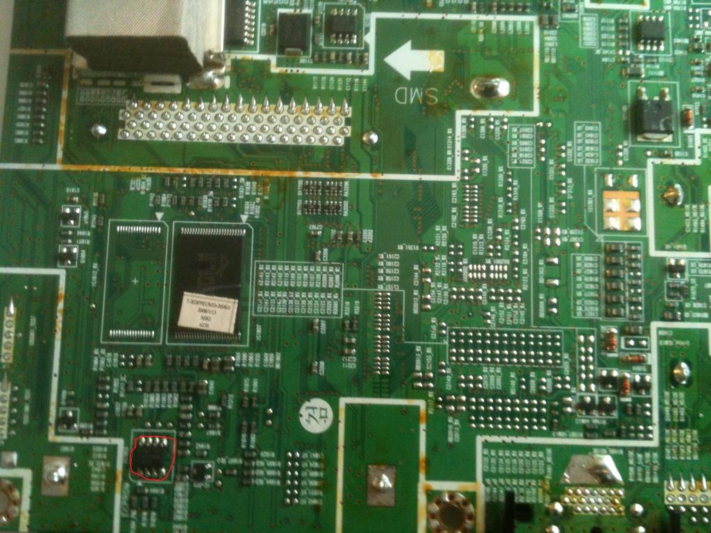

Bon j'ai redémonté ma tv ,
Jonathan , après avoir relu les posts du forum ,  je vais avoir l'  eeprom ATMEL750 24C256B sur la carte SSB  à changé ,
par contre je ne sais pas ou la trouver ?
La carte SSB c'est  celle ou il y a les connecteurs hdmi , peritel ?
Merci de m'indiquer ou est cet eeprom ,j'ai entouré de rouge , un composant a coté de l'inscription ,cest ça ?

MessagePosté le: Sam 22 Jan - 14:55 (2011)    Sujet du message: LE40R86DBX/XEC Répondre en citant

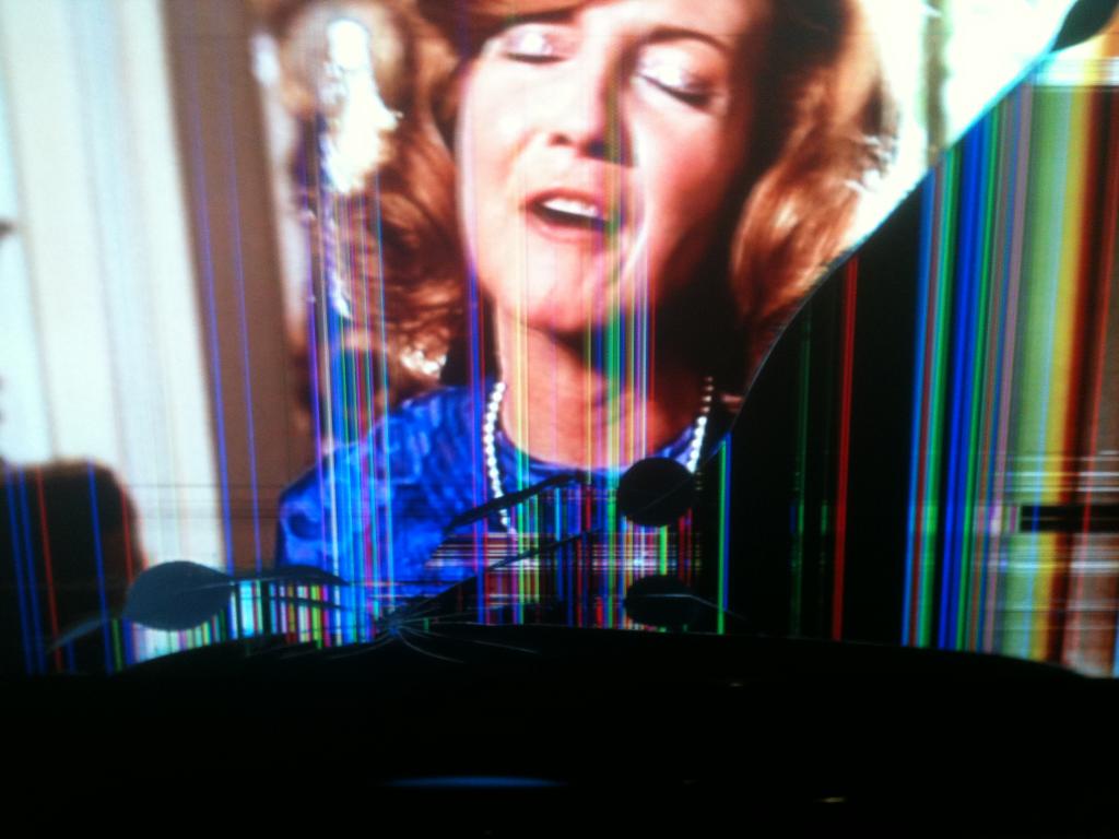

Changement eeprom effectué dans la meme boutique.
Je branche la tv , allume avec le bouton power de la télécommande , j'ai plus de clic clic   Very Happy
éclairage  bleu en dessous ok
l' écran est comme sur la photo , vu que l'eeprom a été changé faut reconfigurer la tv  avec la télécommande ? je vais chercher le post qui va bien et la manip ! Confused

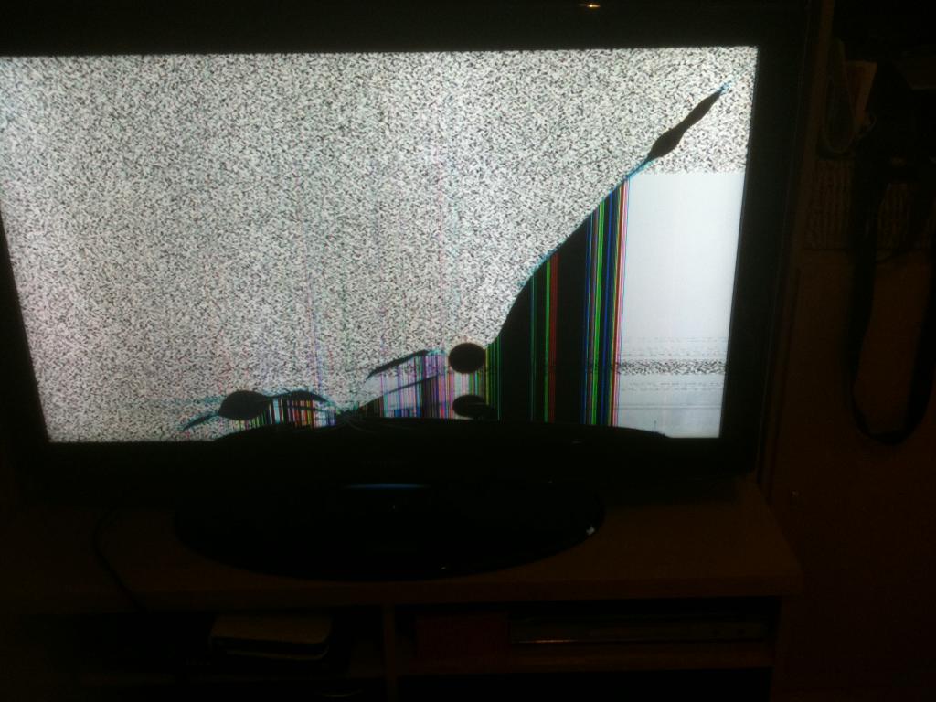

MessagePosté le: Sam 22 Jan - 15:27 (2011)    Sujet du message: LE40R86DBX/XEC Répondre en citant
j suis maudit
la dalle a pris un coup entre la panne et mes deux interventions.
j'ai pu qu'a trouver une dalle d'occasion ou acheter une neuve

MessagePosté le: Lun 24 Jan - 08:30 (2011)    Sujet du message: LE40R86DBX/XEC Répondre en citant
ha la malheureusement effectivement la dalle est nase ....... aie aie aie .................
il n'y a plus qu'a trouver une dalle d'occasion sinon c'est le shoot
