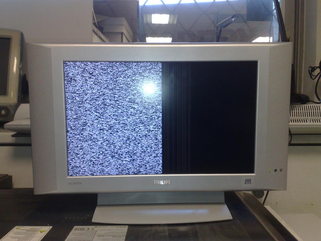

Bonjour.
Sur ce petit LCD , il n'y a qu'une Moitié GAUCHE d'image .
Sur la 2emme Moitié droite quelques lignes VERTICALE;
Je vais faire des Photos et je les mettrais sur le sujet.
Si vous avez une petite Idée ????
J'ai démonté la Bête , inspecté les capas -----> Pas de chimiques déformés , j'ai titillé le cable LVDS----------> aucune réaction .
Merci.

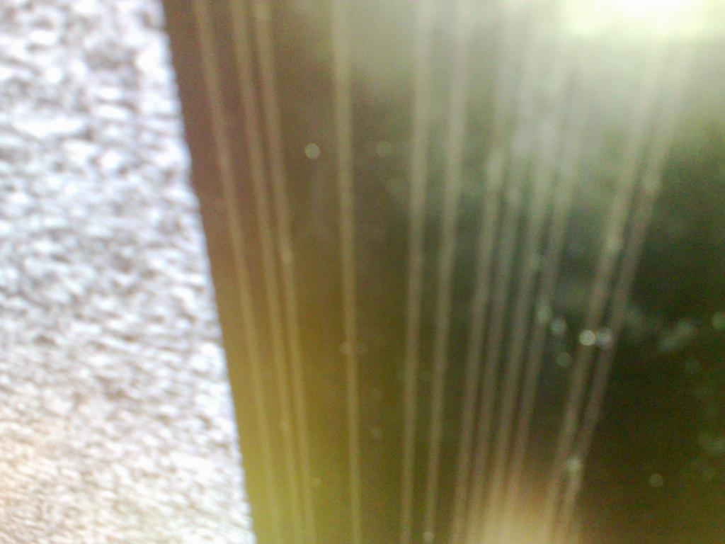

MessagePosté le: Lun 10 Jan - 22:25 (2011)    Sujet du message: 17PF4310-01 Répondre en citant
Bonsoir .
Comme Promis voici les Photos.
@++++SECPO83
MessagePosté le: Mar 11 Jan - 08:58 (2011)    Sujet du message: 17PF4310-01 Répondre en citant
C'est bien un pb de dalle ou de carte matriçage, mais j'opte plus quand meme pour la dalle !!!!!
Tu peux tenter d'ouvrir la dalle, pour verifier que ce ne soit pas un faux contact sur les nappes souples........
