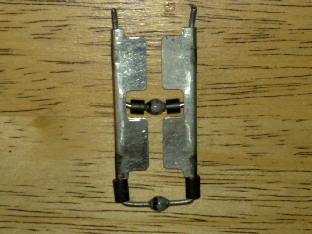

J'ai trouvé une diode donnée comme équivalente (neuve=BY228 Céramique) dans ma réserve de Composants , je l'ai un petit peu Customisée en la montant sur une petite platine Métallique qui était  utilisée ( les anciens doivent certainement s'en souvenir) sur les châssis Thomson ICC7,ICC8,ICC9 etc au niveau de la diode de Récup, cela pour diminuer la T° au niveau de la diode et des soudures pour que ces dernières ne travaillent pas trop et éviter d'avoir à nouveau une soudure Sèche et de Micro arcs Electriques pour fiabiliser la diode.
j'ai remis sous tension , laisser tourner une après-midi entière  et mis le doigt sur la platine métallique sur laquelle j'avais monté la Diode---------> Température des plus honorables ------------> donc j'ai considéré que la bête était soignée.

Une petite Photo de la Platine qui m'a servie pour customiser ma Diode.
Ici platine montée sur un chassis ICC9 je crois comme diode de Récup ,2 diodes BYV28/200
Voilà au cas Où.
Donc j'ai sorti les deux diodes et monté ma diode BY228 Céramique
