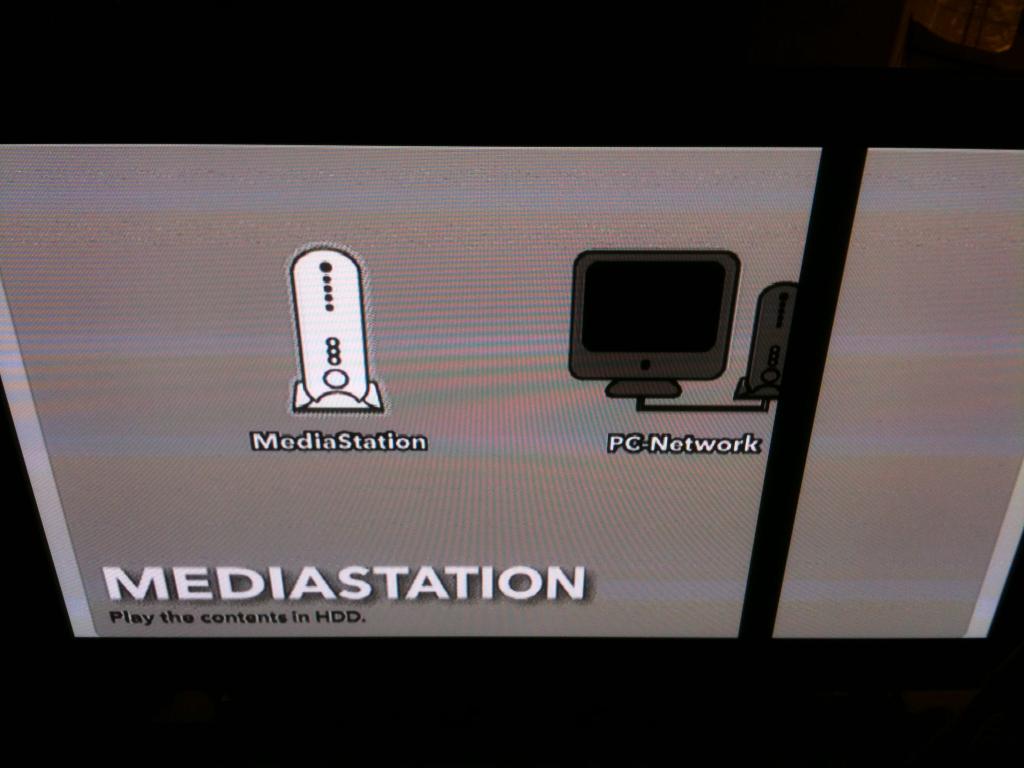

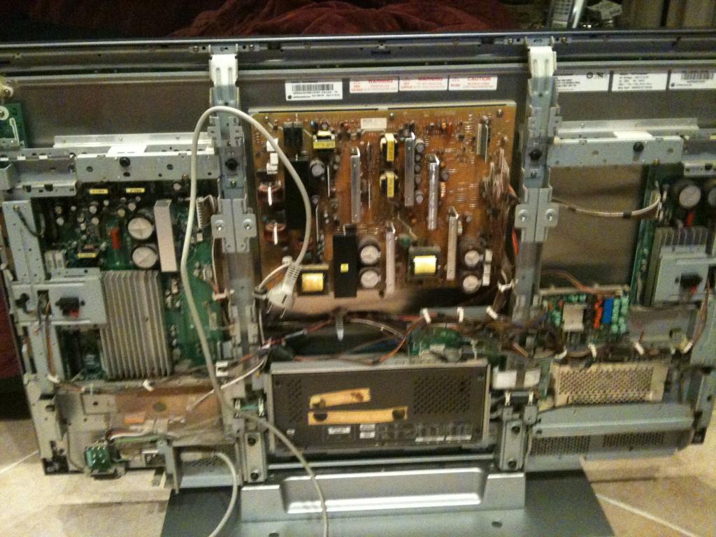

Salut a tous, j'ai encore besoin de vos lumieres, et j'espere que l'on pourra reparer ce plasma. Bon alors je passe au choses serieuse :
Marque : HITACHI
Model : 42PD4200
Chassis : Je sais toujours pas
Surtout pour les plasmas nous fournir la référence de la dalle : LG PDP 42V6
Default constaté : Bande verticale
Bon alors pour tout le reste il faudra m'aider car je ne sais pas du tout ou faire ce qui est demandé ensuite.
Les mesures effectuées : L'ecran demarre normalement et apres quelques minutes la bande apparait..
Voila les photos :
Le probleme :
Le Chassis :
Merci d'avance a tous...

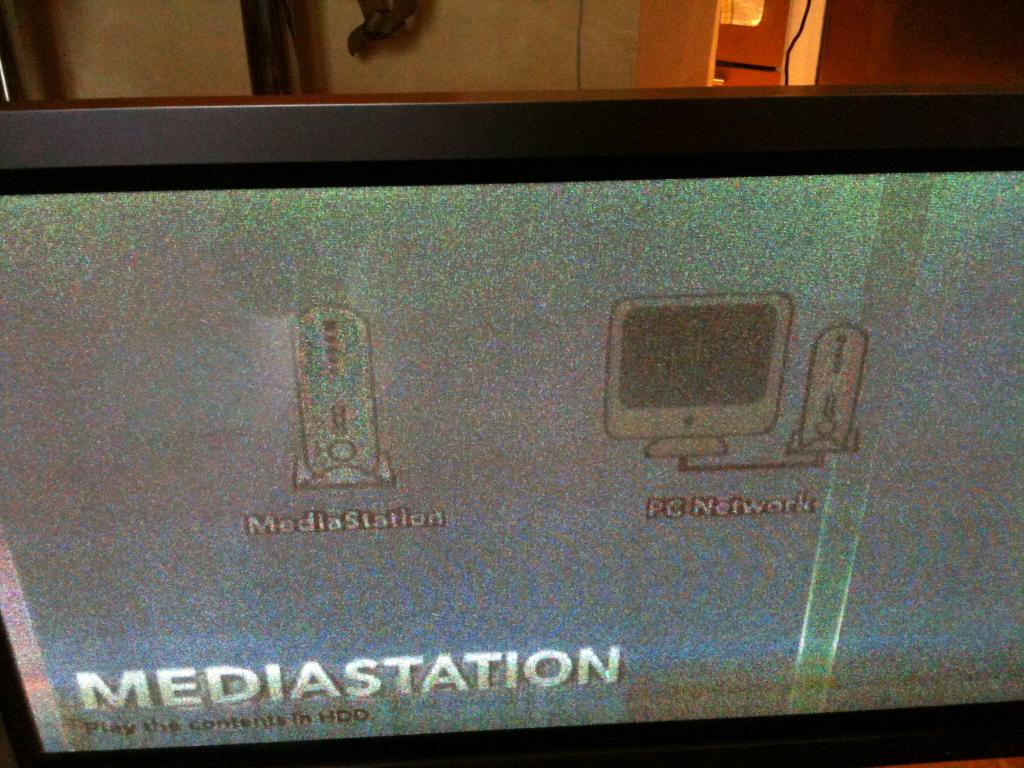

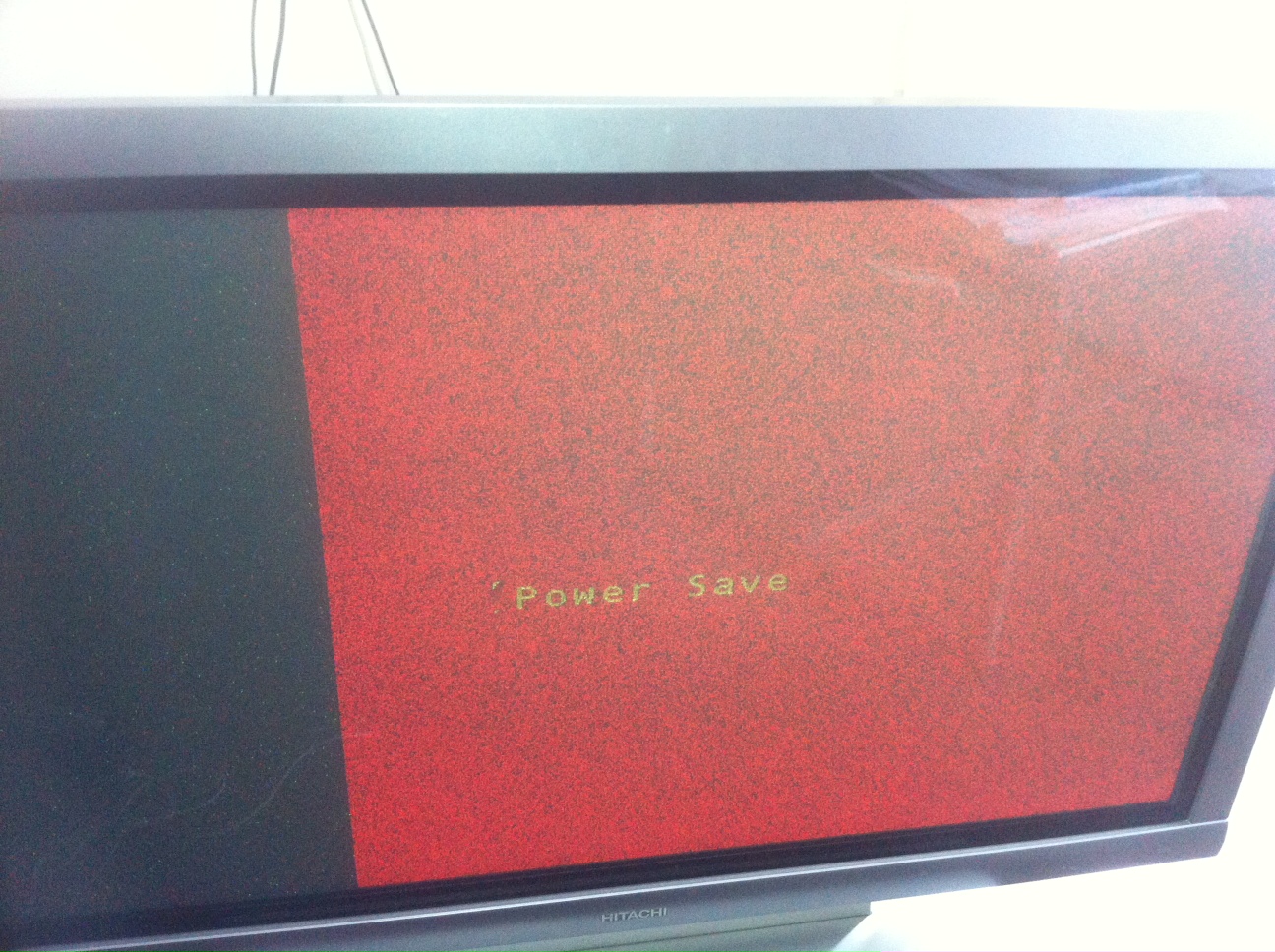

MessagePosté le: Sam 8 Jan - 09:26 (2011)    Sujet du message: Probleme Hitachi 42PDP4200 Dalle LG 42V6 #RESOLU POUBELLE# Répondre en citant
J'ai refait toutes les soudures, et maintenant l'image est neigeuse completement et la bande est maintenant presente a froid egalement
voila une photo :
MessagePosté le: Sam 8 Jan - 10:04 (2011)    Sujet du message: Probleme Hitachi 42PDP4200 Dalle LG 42V6 #RESOLU POUBELLE# Répondre en citant
Oh la qu'est ce qu'il c'est passé ?????  Tu as bien remis tous les connecteurs ????

Salut a tous, mes problemes continuent avec mon plasma....
il y a de nouveau une barre verticale qui est apparu l'autre jour... Je me dis le probleme est connu... je vais resouder le COF....
Entretemps l'image est devenu flou completement, donc ce matin je demonte prends les tensions au passage tout est ok...
Je ressoude donc... la barre disparait... et l'image est toujours flou..
je demonte, remonte... et je me dis je vais debrancher les 2connectiques des cof en cause... et la l'image revient claire...
Je controle mes sourdure ... elles sont ok...  rebranche les cof... et la l'image est flou...
Vais redebrancher et image encore flou
Je ne sais plus quoi faire????
Pouvez vous m'aider encore une fois????
Une photo pour vous montrer le souci....
La barre sur la gauche est normale les cof sont debrancher

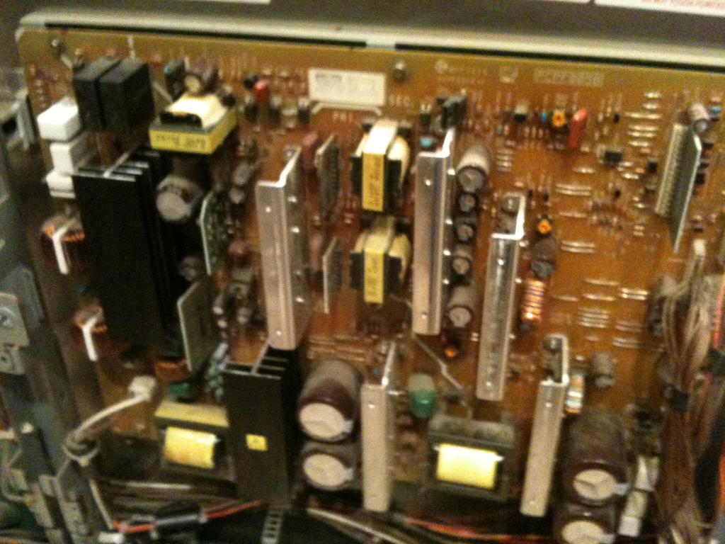

MessagePosté le: Sam 9 Mar - 06:16 (2013)    Sujet du message: Probleme Hitachi 42PDP4200 Dalle LG 42V6 #RESOLU POUBELLE# Répondre en citant
Je pousse un peu peu plus mes investigation... Je pense que le probleme vient des modules d'entree d'image vus que jamais aucun signal n'est detecté par la bete...
J'aimerai donc forcer le demarrage de la dalle pour voir ce qu'il se passe sans ces modules...
Maintenant reste a shunter l'alim pcpf0058...
Je suis a la recherche de la doc
