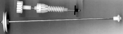

je viens d'acheter un magnetoscope d'occas et j'ai tout de suite eu un probleme d'ejection de cassette.
La cassette ne sort pas de magneto et il y a un fort bruit de pieces plastique qui force.
j'ai ouvert le magneto et je me suis apercu que certain pignon etait abimé et avait du jeu.
voici les photos des piece qui posent  probleme .
Ou puis je trouver ces pieces et comment les changer.

Salut STEF.
Bon , ben tu es allé un peu trop vite .
Ton Magnéto est équipé d'une Méca Turbo Drive et ton PB est situé au niveau de la vis sans fin sur ta 1ere Photo le pignon en bout se desserti.
Il ne te reste plus qu'à commander un Kit WORM
 et les 2 courroies par sécurité.
@+++++SECPO83

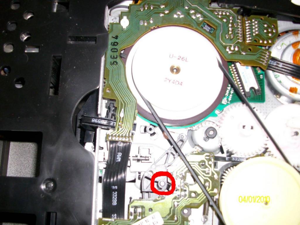

MessagePosté le: Mar 21 Déc - 10:18 (2010)    Sujet du message: Magnetoscope svhs Philips VR9489 Répondre en citant
Salut
merci deja pour les documents et ton experience Wink
Je viens de regarder cette pieces n'esp pas dessertie.
par contre il y a une petite piece sur la reglette en plastique (celle avec un petit ressort voir photo) qui ne revient pas en place j'ai l'impression.
Photo 1 si j''aide la petite piece avec un ressort à revenir en place cela donne ca (les freins sont desserés et tout est ok)
Photo 2
si je ne fait rien la piece reste dans cette position (ressort tendu)et le frein de droite est appuyé

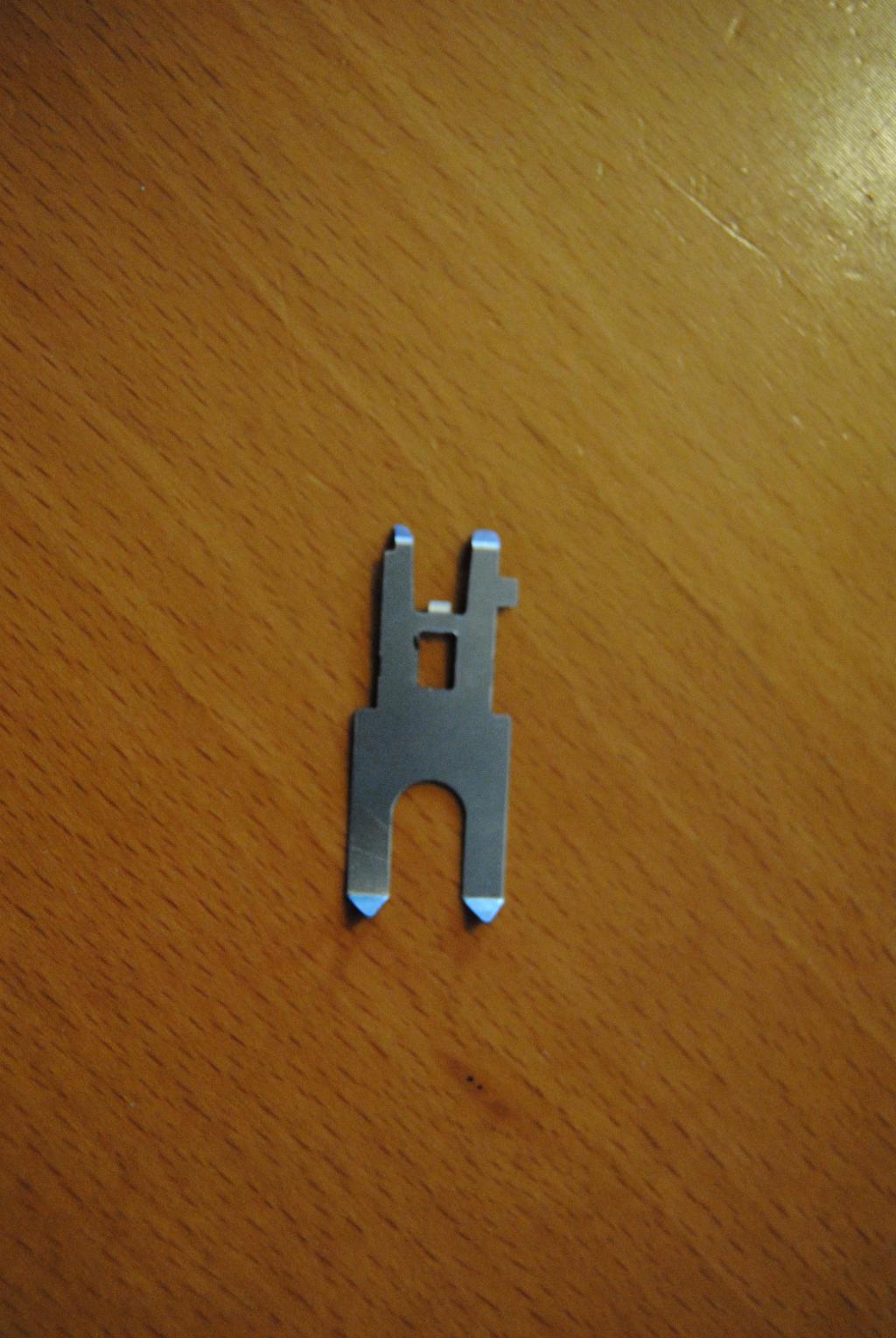

Autre petite question
La 1er fois que j'ai ouvert le magneto j'ai recuperé cette piece.
je n'arrive pas à savoir ou elle va...
SECPO83
Inscrit le: 14 Fév 2008
Messages: 465
Localisation: TOULON
MessagePosté le: Mar 21 Déc - 10:41 (2010)    Sujet du message: Magnetoscope svhs Philips VR9489 Répondre en citant
Re.
Tu dis que l'axe n'est pas desserti, portant ton PB vient de Là.
C'est sur cet axe que le levier Noir pivote et en fait c'est la base de l'axe qui est desserti , donc le levier ne pivote plus sur le même axe et en bout il ne commande pas bien le coulisseau ou chariot blanc.
Si tu essais doucement de faire bouger le levier Noir au niveau de l'axe tu verras qu'il possède une petite latitude qu'il ne devrait pas avoir.
Pour ce qui est de la pièce que tu as trouvé , je ne vois pour l'instant vraiment pas d'où elle peut provenir.

MessagePosté le: Mar 21 Déc - 14:08 (2010)    Sujet du message: Magnetoscope svhs Philips VR9489 Répondre en citant
J'ai regardé l'axe et je ne resent aucun jeu à son niveau.
A quoi sert la petite piece en plastique avec le petit ressort sur la tringlerie?
celle entourrée en vert sur ma 2eme photos.

MessagePosté le: Mar 21 Déc - 18:41 (2010)    Sujet du message: Magnetoscope svhs Philips VR9489 Répondre en citant
Salut STEPH.
J'ai failli t'appeler cet après-midi , je suis allé au Casto de la Garde , mais c'était tellement la panique que je suis rentré après avoir fait mes courses.
Alors t'expliquer exactement à quoi ça sert , je serais incapable , je crois que le chariot blanc dégage les freins sur la Bobine réceptrice je crois en rembobinage.
Par contre je reste persuadé que ton PB vient au niveau du levier Noir , il te faudra déclipser le, circuit imprimé pour le soulever et avoir une bonne vision de la chose.
Comme la pièce en plastique dans laquelle l'axe métallique et sertie  se désolidarise du reste   des incrustations plastique dans le châssis métallique , ce dernier ne pousse pas correctement le chariot Blanc au niveau du petit ressort que tu as entouré et la fonction rembobinage rapide ne se fait pas correctement.
