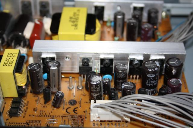

on dirai 2 condo gonflé mais pas sur
MessagePosté le: Jeu 9 Déc - 20:59 (2010)    Sujet du message: Panne LG 32LC45 [resolu] Répondre en citant
Oui on dirai, mais avec ta photo on ne vois pas bien (trop loin)............
Si un moindre doute, remplace les......... A+

voila 2 photo supplementaire , d'apres ce que je decrit comme panne , sur quelle carte je devrais morienté merci
MessagePosté le: Jeu 9 Déc - 21:23 (2010)    Sujet du message: Panne LG 32LC45 [resolu] Répondre en citant
Ils sont bien gonflés, a remplacer d'office................

Je te confirme remplace les !!

Bon , Alors verdicte c'est bien c'est deux condo HS sur la carte de puissance ,
2 condo de 10v et 3300 µF
