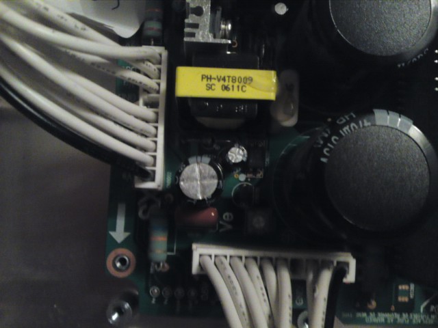

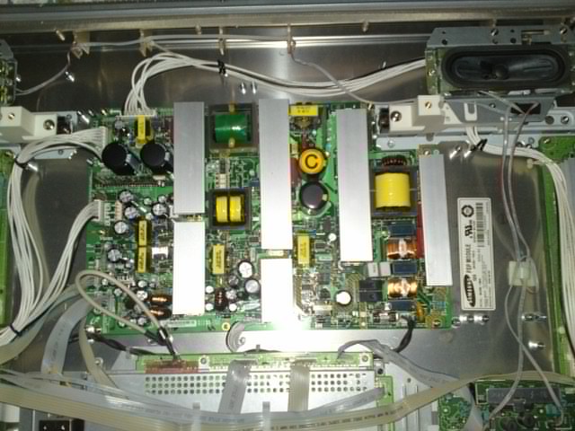

1 an après la TV retombe en panne, la LED vert s'allume puis c'est la LED rouge qui s'allume et reste fixe. Du coup ayant quelque connaissance en électronique j'ai décidé de démonter le téléviseur et je me rend compte que 2 condensateurs on étais dé soudé le C8059 16V 4700uF et le C8060. Et encore plus fort on regardant de plus prés je me rend compte que le C8060 est enfaite 2 condensateur de 16V 2200uf. Pensez vous que mon problème peut venir de la ? ou que le C8060 est encore mort ?
Voici quelque photos de la platine.
Merci d'avance
La platines vue d'ensemble :
[img width=200 height=150]http://img718.imageshack.us/img718/1908/tv1d.jpg[/img]
Uploaded with ImageShack.us
Le deux condensateur en parralele + Le C8059
[img width=200 height=150]http://img822.imageshack.us/img822/7378/tv20.jpg[/img]

MessagePosté le: Lun 6 Déc - 20:09 (2010)    Sujet du message: Philips Plasma 42pf3320/10 Mise en veille C8060 ? Répondre en citant
Eh bien oui s'est du Samsung et S42SD-YB05 est la réf de la dalle.
Peu tu mettre des photos (d'ensemble et des différentes cartes) et les références.
Je pense que l'alim se met en sécurité (a voir).
Peut être une piste ?
Débranches les connecteurs des 2 cartes (droite et gauche) et reprend les diverses tensions.
Tiens nous au courant.

Lorsque j'avais fait les mesure j'avais testé connecteurs branchés et débranchés et cela ne changeait rien. Je pense aussi que l'alim se met en sécurité. Mais comme je disais il y a un 1 ans le TV avais le même problème et le dépanneur avait changer le C8059.
Voici une photo d'ensemble, actuellement j'ai que cette photo d'ensemble sur moi, dite moi si elle vous convient.
MessagePosté le: Lun 6 Déc - 21:27 (2010)    Sujet du message: Philips Plasma 42pf3320/10 Mise en veille C8060 ? Répondre en citant

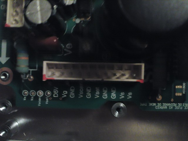

Comme prévu j'ai vérifier toute les tension :
Va monte a 70V pendant environs 2s puis chute a 0V progressivement.
Vrun se stabilise a 70V (même alimentation déconnecte)
D3V3 et D5V meme probleme que Va la tension monte a 3v puis chute a 0v progressivement.
Ve, VS,Vscan +12V ... et toutes les autres tension sont en permanence a 0V
Voici les photos des connecteurs :
