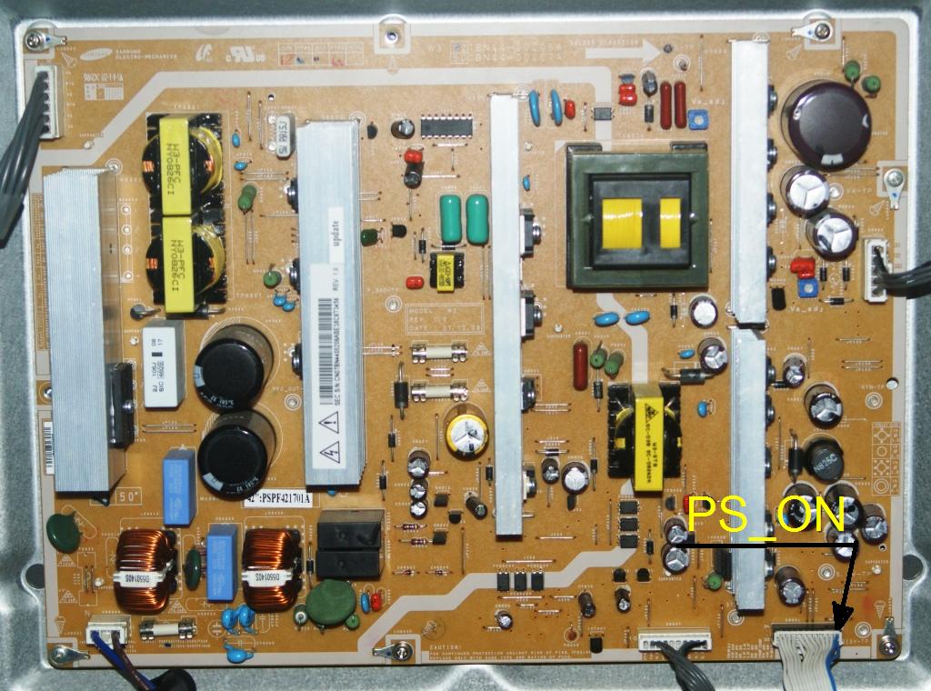

Tout est dit............
Je ne vois pas comment expliquer mieux, sur le connecteur en bas a droite tu as un point PS_ON, il faut le mettre a la masse pour donner un ordre de demmarage a l'alim.......
Suite a ça, des tensions doivent arriver........
Dans un deuxieme temps, il faut mettre la ligne VS_ON (sur l'autre connecteur du bas, celui de gauche) au 5v stby, et la la tension VS doit arriver aussi.....

MessagePosté le: Jeu 9 Déc - 15:22 (2010)    Sujet du message: plasma samsung PS42A456P2DXXC Répondre en citant
Merci , donc j'ai bien mis a la mass PS_ON et j'ai bien toutes les tension comme tu la prévus
Maintenant qu'on a les tensions avec cette methode , on peu en déduire quelque chose  ??

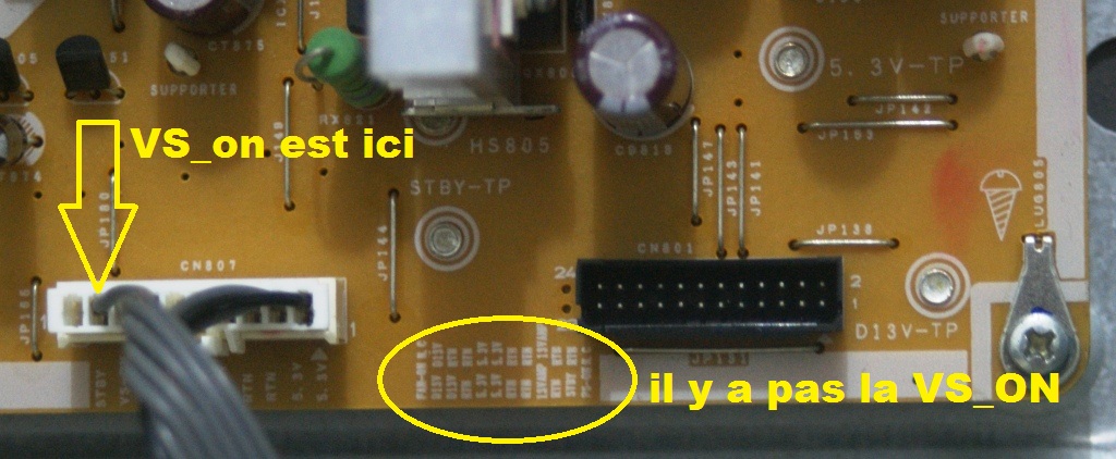

Je voudrais savoir une chose , est ce que je dois utiliser les 2 commande PS_On et VS_ON en meme temps ???
Et est ce que le connecteur VS_ON est bien celui fléché si dessou car sur le connecteur de droite il y a pas de VS_ON .
MessagePosté le: Ven 10 Déc - 12:40 (2010)    Sujet du message: plasma samsung PS42A456P2DXXC Répondre en citant
Pas besoin de la commande VS_ON, car a priori la tension VS et presente.......
J'en conclu donc que ton alim est bonne, puisque elle delivre toutes les tensions d'usage............. la panne est ailleurs

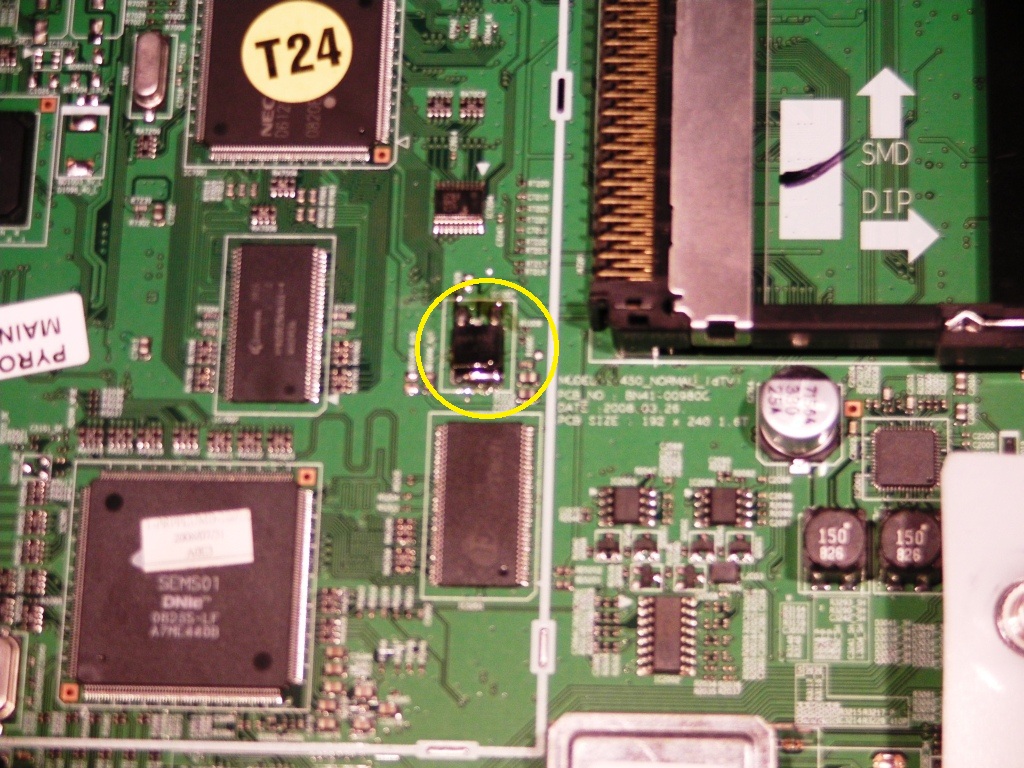

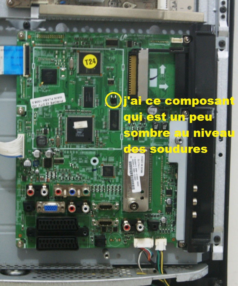

Lorsque je regarde de plus pres la carte qui est en bas a droite il y a un composnant qui a l'air d'avoir pris un coup , je vois les pattes des soudures sombre voir cramé (voir photo ci dessou)
Je vais vous fournir une photo un peu plus precise

Comme prevu voici la photo !
mais il me semble qu'il y en a plusieur comme ça , a l'arriere de la carte donc j'en conclu que c'est normal.

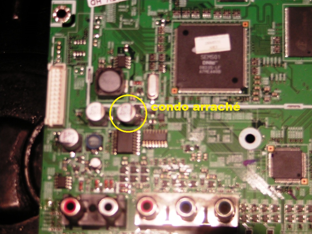

Par contre j'ai trouvé un condo arraché , le probleme devrais venir d'ici .
Voici la valeur :8vk 470 16v
Par quel condo chimique je pourrais le remplacer ?
Une autre question aussi , il y a plus de contact cuivre pour souder , estce qu'il y a une solution pour faire apparaitre le cuivre sur le coté ou un moyen de souder le nouveau condo ailleur (en suivant la piste on devrais trouver une soudure ou on pourrais le faire tenir (c'est du bricolage).

MessagePosté le: Mar 14 Déc - 19:06 (2010)    Sujet du message: plasma samsung PS42A456P2DXXC Répondre en citant
je me permets de me joindre a vous Cool
si tu as un condo arraché ta piste doit aussi etre arraché,on ne voit pas bien sur la photo
c 'est dans la manip de la carte?
en tout cas si ton alim fct tu peux tester tout sauf ta carte main avec les mires internes
c est une bonne manip pour voir si ta carte main est en cause

salut!!
effectivement les pistes sont arraché , j'ai donc gratté un peu a coté pour faire apparaitre le cuivre (je ne sais pas si c'est la meilleur solution ), je pense que j'aurais du souder les nouveau condos sur un nouveau point de soudur au coposant suivant .
Mais quoi qu'il en soit cela ne fonctionne toujours pas .
