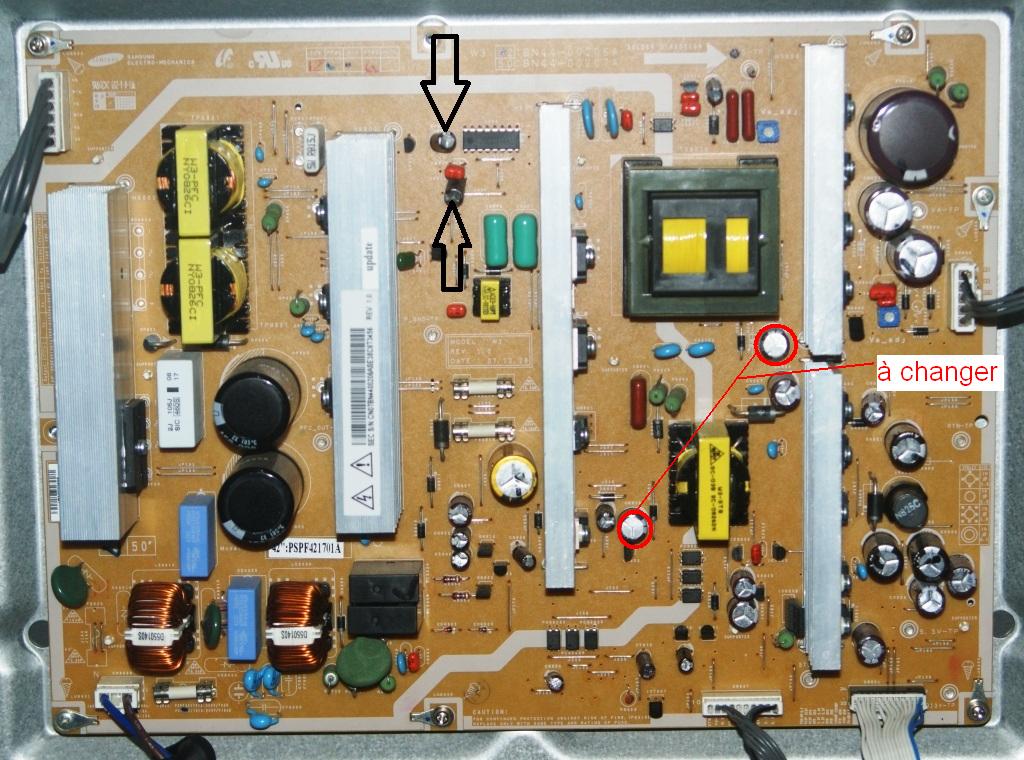

zingilingiling
Inscrit le: 30 Nov 2010
Messages: 89
Localisation: ile de la reunion
MessagePosté le: Dim 5 Déc - 20:23 (2010)    Sujet du message: plasma samsung PS42A456P2DXXC Répondre en citant
merci alaindusud30 pour ton aide , comme tu peu le voir je suis une bille dans ce domaine mais je suis motivé.
Je voudrais un renseignement sur ce que tu dis plus ou pour lancer la mire .
"Maintenant Il ya la solution de la mire interne ce sont deux petits cavaliers qui se trouvent derrière le support de métal qui bride le pied position 3et4 SCR - 1et2 pal scr en position ON ."
Peu tu dire comment on fait cela et ou ce trouve ces cavalier , et ce qu'il y a une procedure et un danger eventuel .
Pour les deux condo que tu me dis de changer , c'est bien ceux qui sont fléché sur la photo ???
et est  ce que je double le voltage , car ceux qui sont installer actuellement c'est des 50v.

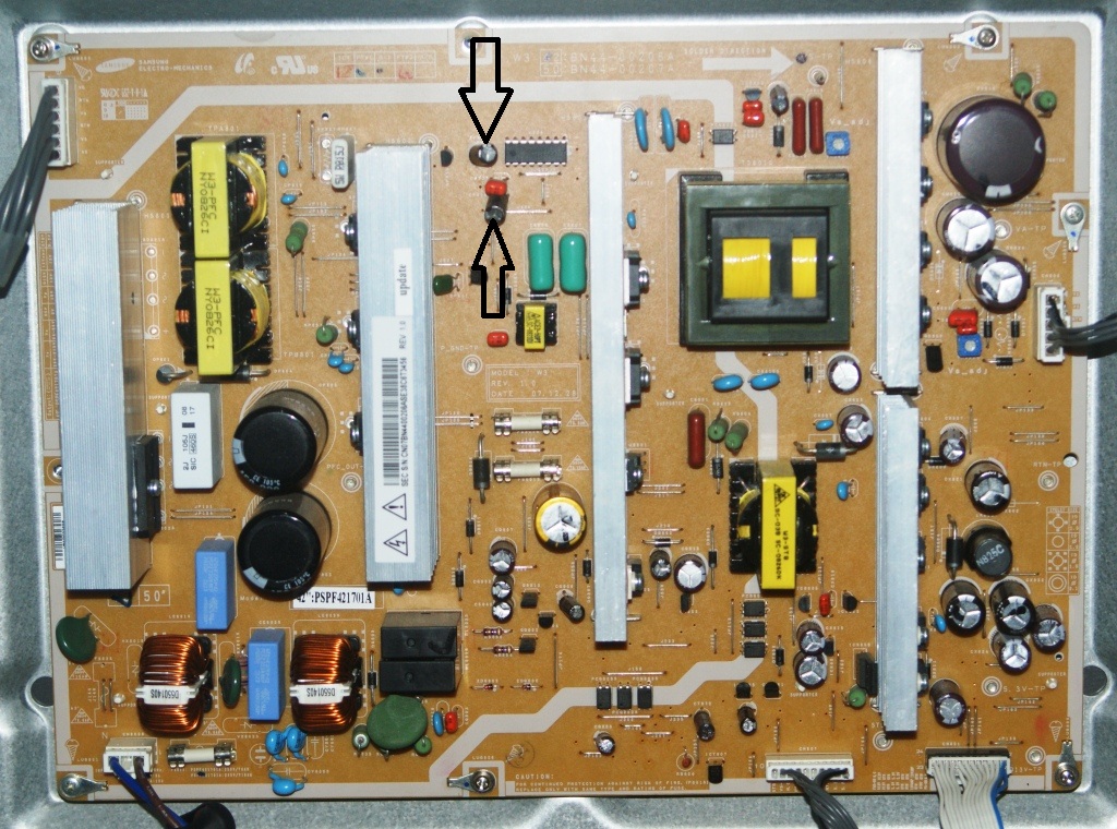

MessagePosté le: Dim 5 Déc - 20:35 (2010)    Sujet du message: alim Répondre en citant
Vérifier ces deux chimiques entourés
