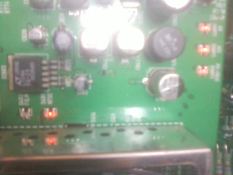

J’ai récupère un Moniteur LG PLASMA PDP60WXDP3
Défaut d'affichage ( parazité) au niveau video et au niveau component et VGA est nette
Je pense bien qu’un schéma technique va m'aider
tous les valeurs son présente
va:72v
vs:179v
vsc:120v j'ai 135v
vset-up:240v j'ai 253v
Rq : 4 led allumé sur 5 sur carte de traitement video
LD 803 stby-5v ok
LD 802 12 v ok
LD 801 6 v ok
D401 NTSC ok
D402 FILM Nok
Est ce que c'est une anomalie au niveau du carte controle 01090062 ou caerte video 010807 ?
