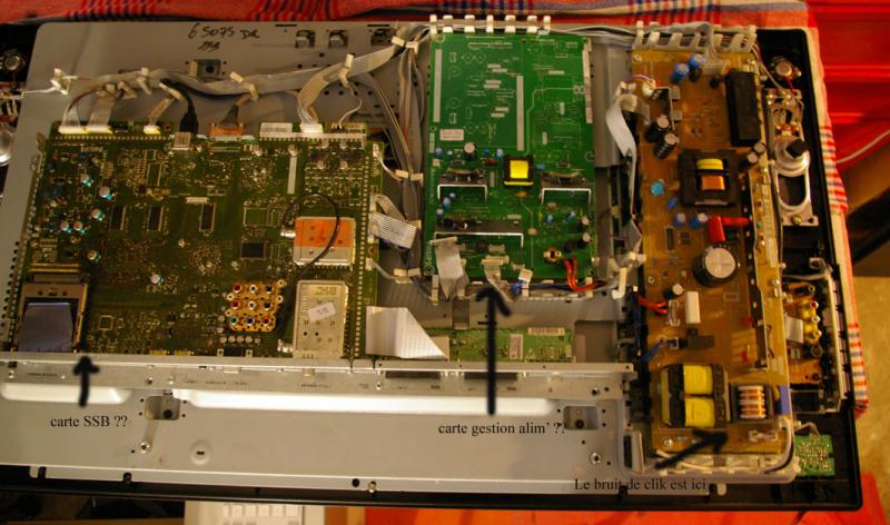

Default constaté : la tv "clak / clik" tout le temps sans montrer d'image. Le voyant passe du vert à l'orange constamment.

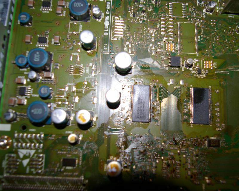

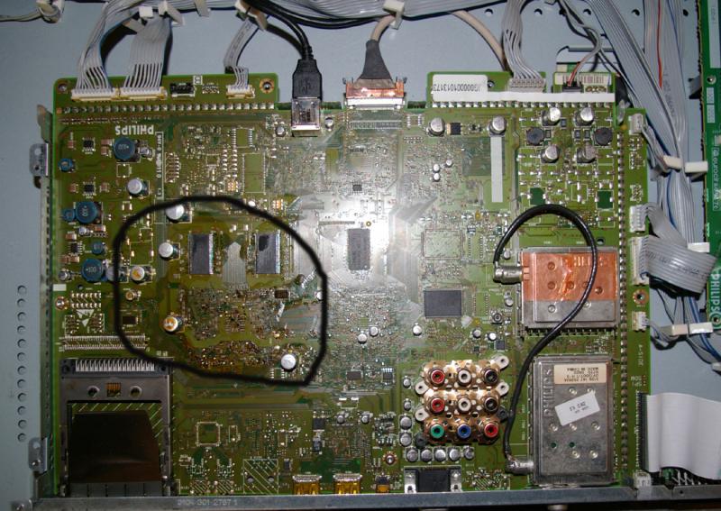

Les mesures effectuées : En ouvrant le capot ssb j'ai remarqué des coulures sur certains composants. Tous les autres composants semblent en bon état.
Merci de vos lumières...

pour moi les coulures ces juste du surplus de vernis
après a tu essayé de chauffé les condos pour voir si l'alime redémarre

Pour le surplus de vernis tu as peut-être raison. Mais j'avais l'impression que ça avait coulé partout ( on voit sur la photo ).
Bon ben, il va falloir que je fasse des mesures...

Bon ben le sèche cheveux n'a rien donné. J'ai chauffé les trois carte sans résultats.
Je me suis un peu trompé dans la description de la panne: le voyant reste vert tout le temps.
Le relais clak toujours autant mais des fois il s'arrête deux ou trois seconde avant de reclaquer.
Au dessus du relais on entend un composant qui fait "crr crr crr" entre deux clak...
Et évidemment, zéro image...
A suivre...

Oui peut etre qu'en fournissant un peu plus d'info sur les mesures, tu auras un peu plus de reponse..........
Ton chassis Full Jaguar, est quand meme trés costaud a depanner aux composants (sur la platine SSB)
Commence par valider les tensions de l'alim..........
MessagePosté le: Sam 4 Déc - 10:52 (2010)    Sujet du message: Problème d'allumage sur Philips 32PF9631D Répondre en citant
moi j'irai voir l'alim de puissance car deja si les voyant de veille s'allume c'est que l'alim de veille ( platine verte est ok ) maintenant il y a certainement une info venant du micro qui vien commander le relais ce qui explique le clac clac qui est erroner
alors sois elle est erroner sois le tv detecte quelque chose d'annormal et coupe l'alim de puissance ....
donc dans un premier temps verrifier si tu 12 ou 24 V sor bien de l'alim meme un court instant ... si il n'y a pas verrifier la presence de C/C sur les diode de sortie de l'alimentation il le 24 ou 12v est present j'irai tout simplement chinter le relay pour voir ce qu'il se passe si c'est ok que les alim sorte bien le 24 V le tv doit demarrer si il demarre c'est bien l'alim en defaut si il refuse toujours de demarrer donc la SSB est a incriminer mais a ce momment la vu le nombre de BGA je vous conseil un remplacement complet de la SSB
voila les quelque test a effectuer
