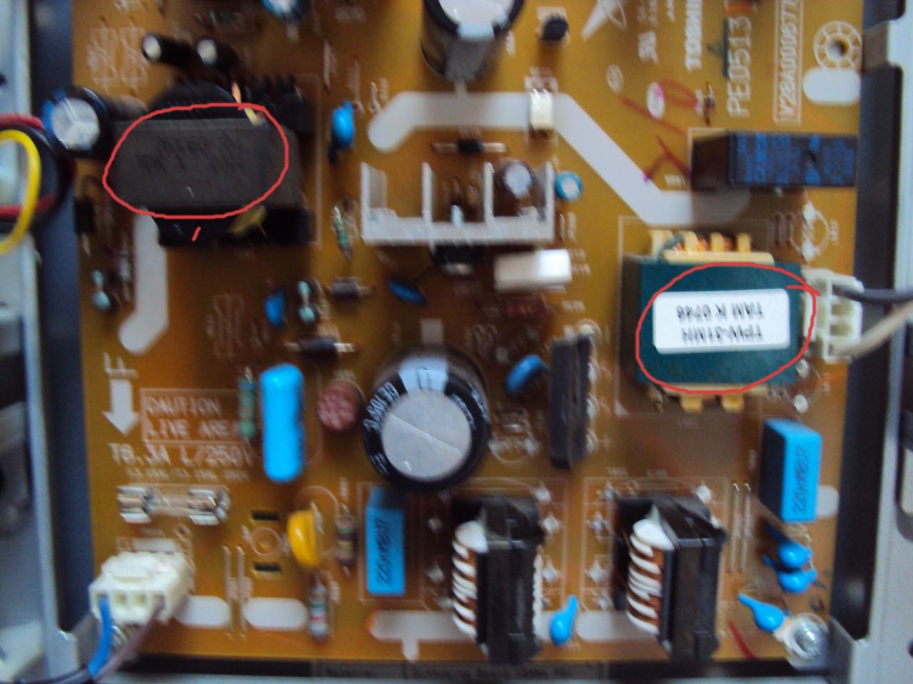

L'une des 2 pièces entourées fait du bruit quand elle est en stand-by. ça ressemble a un bourdonnement.

petit up! Si quelqu'un sais me dire quelles pièces ce sont je pourrais les changer.

MessagePosté le: Dim 7 Nov - 12:27 (2010)    Sujet du message: Tv Toshiba Regza 32" Répondre en citant
commence par contrôler les tensions sur ta carte d'alimentation en haut à gauche.
les tensions ont l'air d'être inscrite sur le pcb à côté des connecteurs

MessagePosté le: Dim 7 Nov - 12:31 (2010)    Sujet du message: Tv Toshiba Regza 32" Répondre en citant
Donc la carte verte pas la jaune on est d'accord! Bon jvais essayer de verifier la tension mais je pense que c'est ça le problème. Maintenant je ne sais pas ce que c'est un pcb! donc faudra préciser. Aussi les condos on l'air clean aucun n'est bombé donc ça devrait aller.

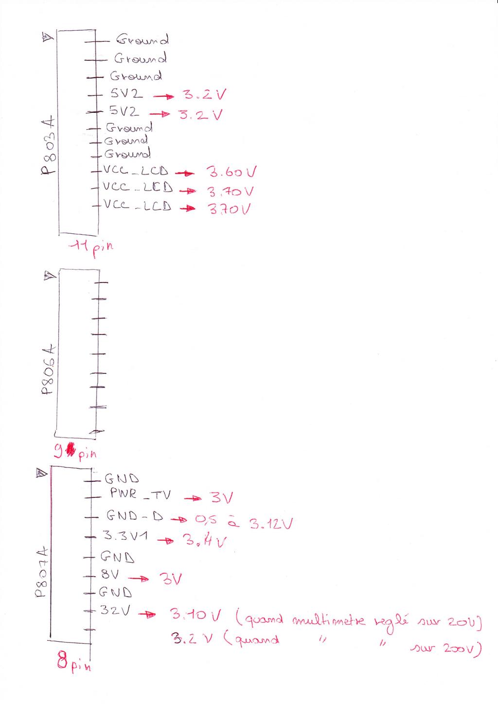

Voila le relevé des tensions de ma tv. Je ne suis pas un expert, mais j'espère que j'ai bien fait ça:

MessagePosté le: Sam 13 Nov - 12:19 (2010)    Sujet du message: Tv Toshiba Regza 32" Répondre en citant
J'ai aussi testé le voltage un peu partout sur la carte alim et ça varie entre 3V et 6V.
Par contre quand je met mon multimetre sur Ohm pour tester les résistances, il reste a 1 tt le temps et ne bouge pas quelque soit le mode ou la résistance. Est-ce normal?
