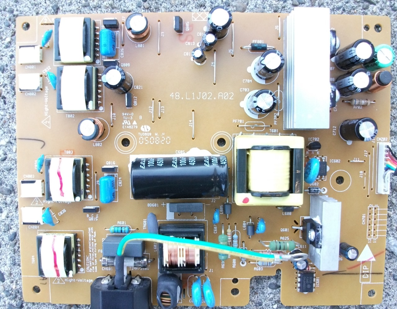

MessagePosté le: Ven 18 Oct - 17:11 (2013)    Sujet du message: Allumage puis extinction BenQ T905 Répondre en citant
Bonjour à tous.
Je profite d'un sujet existant pour exposer mon problème sur un même modèle.
Mon écran s'allume puis s'éteint après une demi seconde. J'entends un sifflement lorsque l'écran est sous tension, et une sorte de claquement lorsqu'il se coupe après 1/2 sec.
J'ai procédé au remplacement de tous les condensateurs électrochimiques hormis les 100uf 450v (c605). J'ai également remplacé les deux condensateurs (c824, c825). J'ai refais les soudures sur les transfos HT, sur les petites capacités 3kv et les deux selfs.
J'ai un peu de mal à suivre les indications du sujet initiale, car il est mentionné des réf à 4 chiffres comme C5707, alors que toutes celles sur ma carte sont à 3 chiffres.
Voilà une photo de la carte.
Cabx
Inscrit le: 22 Sep 2010
Messages: 703
MessagePosté le: Ven 18 Oct - 17:24 (2013)    Sujet du message: Allumage puis extinction BenQ T905 Répondre en citant
la ref c5707 c'est la référence du composant pas celle de l'emplacement, voir donc à contrôler Q815, Q816, Q812  etc..

MessagePosté le: Dim 27 Oct - 14:16 (2013)    Sujet du message: Allumage puis extinction BenQ T905 Répondre en citant
Problème résolu avec le remplacement des 4 c5707 (q815, q816, q808, q809).
Merci.
