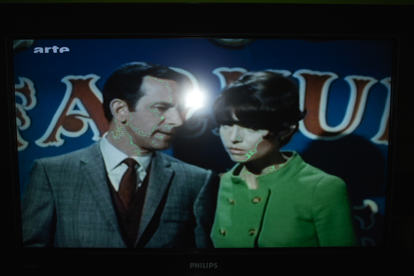

bonjour, quel est ce symptôme ?

MessagePosté le: Jeu 28 Oct - 13:06 (2010)    Sujet du message: [Résolu] PHILIPS 32PF9631D Cineos Répondre en citant
ce phenomene peut venir de plusieur endroit
moi perso je le sible a 90% provenant de la platine matrissage ( platine sous blindage en haut de la dalle ) generalement cette platine est livrer avec la dalle et generalement tres peu seul mais sa peu arriver d'en avoir de livrable en fonction de la marque de la dalle
sinon sa peut venir aussi de la platine SSB
mais bon par exeperience genralement a 90% c'est la platine matrissage en defaut ou la dalle si livrer complete

MessagePosté le: Jeu 28 Oct - 13:54 (2010)    Sujet du message: [Résolu] PHILIPS 32PF9631D Cineos Répondre en citant
comment savoir s'il s'agit de la matrice ou de la dalle.

MessagePosté le: Ven 29 Oct - 22:48 (2010)    Sujet du message: [Résolu] PHILIPS 32PF9631D Cineos Répondre en citant
essais de faire bouger ce cable et voir si le défaut change ou disparait, Ce cable relie la platine Small Signal Board et la platine matrice (T-CON) qui se trouve sous la ferraille.

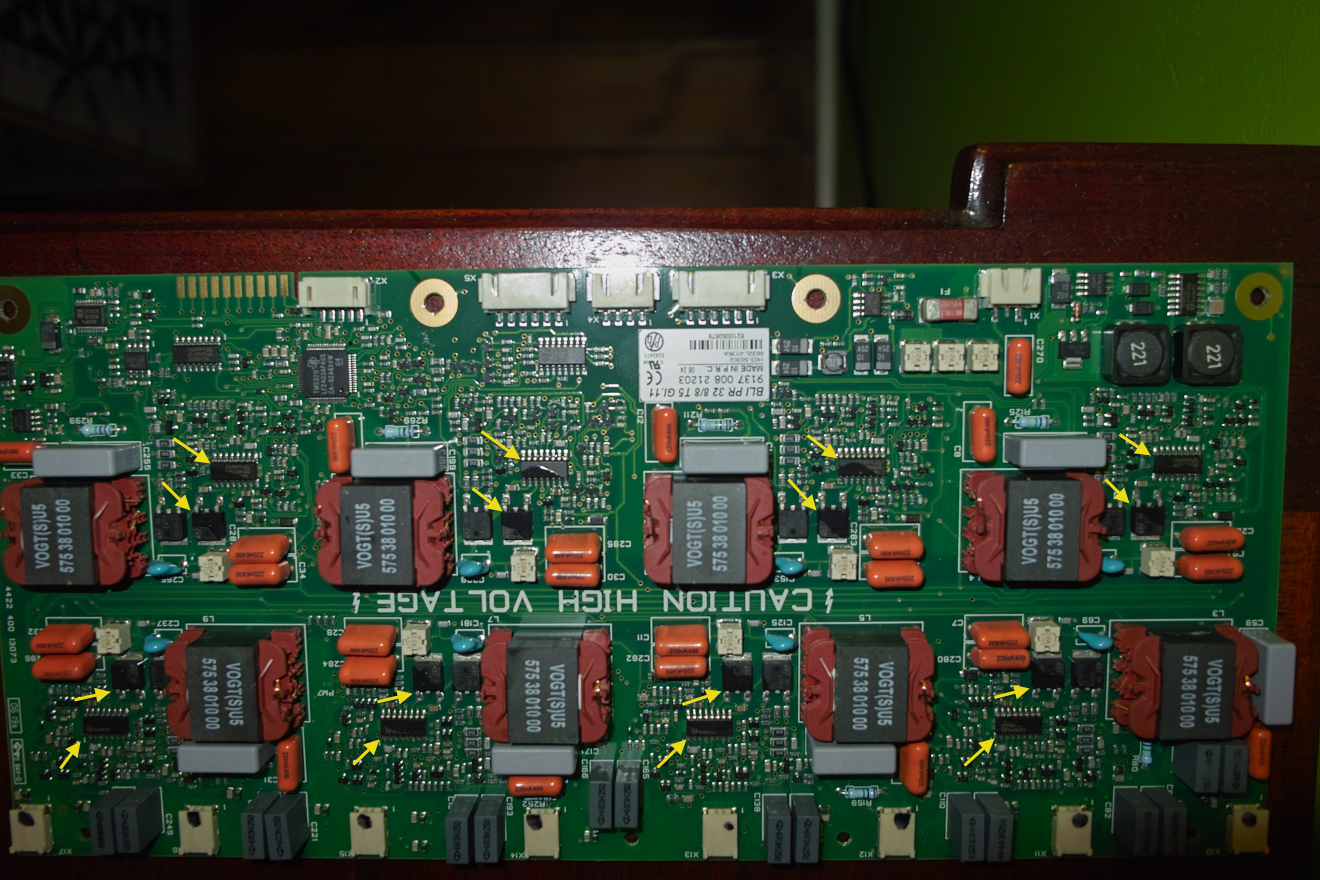

bonsoir,
j'ai donc tout démonté.
au visuel un détail me semble suspect.
est-ce parce que les composants ont grillé qu'ils ont un liquide translucide sur le dos.
si oui panne connue, faut-il éventuellement ne changer que ceux fléchés en jaune.
merci de me répondre rapidement si quelqu'un peut m'aider.
MessagePosté le: Mar 9 Nov - 08:40 (2010)    Sujet du message: [Résolu] PHILIPS 32PF9631D Cineos Répondre en citant
non c'est du vernie ....... de plus c'est pas la bonne platine que tu controle car la platine qe tu a pris en photo c'est la platine inverteur et en aucun cas elle intervient dans le traitement du signal video ....
elle n'intervient que pour allumer les neons donc mauvaise pioche

MessagePosté le: Mer 10 Nov - 22:51 (2010)    Sujet du message: [Résolu] PHILIPS 32PF9631D Cineos Répondre en citant
merci.
j'ai échangé la platine marquée "SSB" et tout fonctionne !
car dans mon malheur, j'ai eu la chance in extremis de trouver sur internet toutes les parties électroniques du même modèle avec la dalle cassée.
par contre je n'ai pas pris le temps de me pencher sur le véritable problème.
