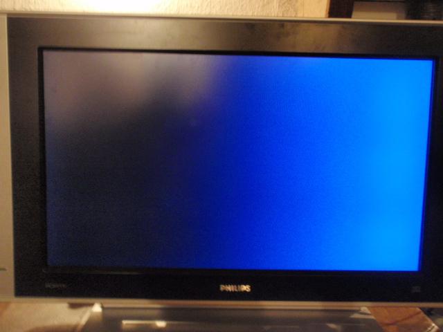

Bonjour et merci de votre aide !
Je suis nouveau et j'ai vu que ce site est tres serieux pour l'entraide .
Marque Philips 26 PF 5321
ref : S LC4 .31EAA
photo de ma panne :
taille reelle :
Je m'explique, je viens d'avoir un ecran plat philips HD de 2006 et le problème est qu'il est sombre du côté gauche ( on voit quand même l'image ).
La curiosité et l'envie de trouver la panne ont faient que j'ai demonté l'ecran mais a premiere vue,  je n'ai rien trouvé d'anormal Condos pas gonflés, pas de traces suspectes etc...
J'ai ete jusqu"a demonter la dalle et j'ai decouvert qu'il y a 8 neons en U et qu'ils ne s'allument pas jusqu'au bout, ce qui explique le coté sombre au bout des neons ...
Ce que je ne comprends pas c'est que ca le fait sur tous les neons donc un manque de jus ? ....
J'ai remonté l'ecran et c'est toujours pareil en plein jour c'est pire et chiant pour regarder la télé..
Merci de votre attention.

malheureusement 2 probleme peuvent faire ce phenomene sois un probleme d'inverteur mais j'en doute tres fortement
sois la dalle qui est HS ( soit l'ensemble neon dalle )
malheureusement les neons ne sont pas fournit sur ce model c'est la dalle complete qui est livrable et hors de prix
ps : je te conseil quand meme a titre de voir vers l'inverteur si possible le remplacer d'office si le probleme est identique dalle HS

Merci de ta reponse, mais je ne vois pas le rapport avec la dalle et les néons ?
Quand je debranche la dalle les neons se comportent de la meme façon,
px tu m'expliquer le rapport entre la dalle et l'eclairage ?
Merci encore a toi
MessagePosté le: Lun 25 Oct - 09:25 (2010)    Sujet du message: Philips LCD 26PF5321 allume que du côté droit Répondre en citant
les neon font partit de la dalle ..................

un inverter coute plus de 100 euros pour cette télé donc se sont des essais couteux ..
Y'a pas un moyen de tester ou de savoir quel composant tester ?
Merci d'avance ...
MessagePosté le: Lun 25 Oct - 20:03 (2010)    Sujet du message: Philips LCD 26PF5321 allume que du côté droit Répondre en citant
hé non malheureusement ...........;; a moin de posseder un testeur de neons ce qui n'ai pas donner non plus
le LCD ce n'est plus comme la bonne vielle TV a tube ..........
