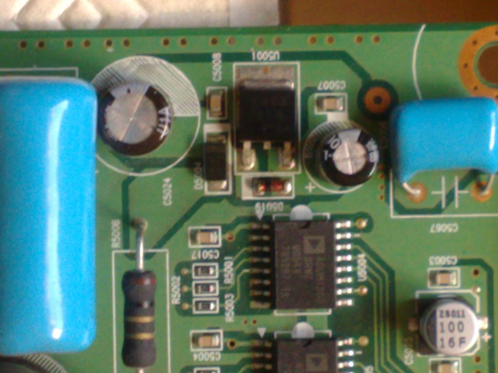

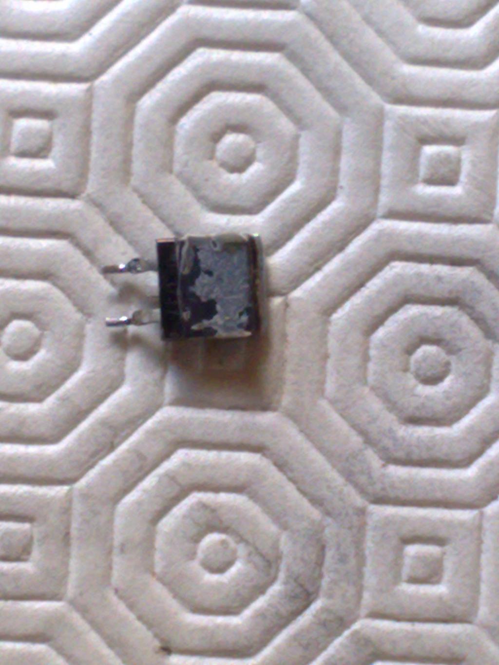

MessagePosté le: Mer 27 Oct - 10:46 (2010)    Sujet du message: panne tv plasma samsung Répondre en citant
dsl pour le retard, il faut que je mesure la tension du "MOS" la tv éteinte brancher sur la prise secteur ou tout débrancher?
ps: ça ressemble a ça le Mos???
merci d'avance.
SECPO83
Inscrit le: 14 Fév 2008
Messages: 465
Localisation: TOULON
MessagePosté le: Mer 27 Oct - 15:08 (2010)    Sujet du message: panne tv plasma samsung Répondre en citant
Salut.
Alors Non tu ne mesures pas la tension .
Tu mesure  la Télé ÉTEINTE en position Diodes ou Ohmmètre aux bornes du MOS pour voir s'il n'y a pas de Court-circuit.
Pour ce à quoi ressemble le MOS il ressemble plutôt à ça:
@++++SECPO83

MessagePosté le: Mer 27 Oct - 19:05 (2010)    Sujet du message: panne tv plasma samsung Répondre en citant
bonsoir,
j'ai éssaye de voir sile Mos était en CC, apparement non mais il mesure a peine 0.99 ohm.
comment puis-je vérifier si la carte y-sus main fonctionne ?
voici ma carte y-sus main:
merci..
SECPO83
Messages: 465
MessagePosté le: Mer 27 Oct - 21:06 (2010)    Sujet du message: panne tv plasma samsung Répondre en citant
Bonsoir.
0.99Ohm  ------> C''est du pareil au même que en CC.
Maintenant tu déconnectes la carte Y Up celle de gauche en Haut et tu refais la même mesure ?????
Donnes la valeur que tu trouves.
@++++SECPO83
abuselma
Inscrit le: 23 Oct 2010
Messages: 9
Localisation: Eaubonne
MessagePosté le: Jeu 28 Oct - 07:17 (2010)    Sujet du message: panne tv plasma samsung Répondre en citant
Salut
en faite j'ai fais la mesure sur la carte y-sus main tout déconecté comme sur la photo..
ce n'est pas la bonne manip??
merci.
Bonne journée.
SECPO83
Messages: 465
MessagePosté le: Jeu 28 Oct - 09:49 (2010)    Sujet du message: panne tv plasma samsung Répondre en citant
Salut;
Si tu fais la Manip carte démontée , c'est bon aussi .
Par contre si tu mesure seulement 0.99 Ohms , Là il y a un HIC!!!!!!!!!!
Tu mesures bien le petit MOS que l'on voit sur la photos en bas à gauche sur la carte?
Ce que tu peux faire aussi , c'est remettre la carte en place sans monter les 2 cartes Y buffer  , de mettre la Télé en Marche et de mesurer les différentes tensions .
Tu dois trouver les valeurs indiquées sur l'étiquette collée dans Ton télé ------------> VA , VS , VE , Vsc , Vset.
Contrôle aussi  si les MOS montés sur  le radiateur du bas :
Q502 , Q5303 Q5304 et Q5306.
@+++SECPO83
