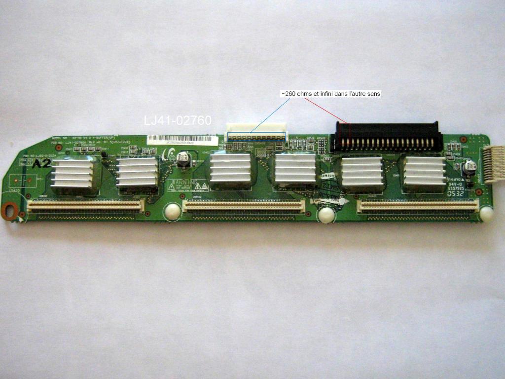

Bonjour , j'ai voulu tester des buffer de recup sur ce tv , le buffer haut était HS car une large ligne rouge etait sur l'ecran , mais au bout de quelques secondes il a fait bobo à la Y main !
Un CI a explosé tout en haut a gauche de la carte.C'est un boitier to220 , j'ai regardé son petit nom sur une carte en état : SM0380R .
Quelqu'un saurait ou trouver ce circuit , ou un equivalent qui ferait l'affaire ?

il ne faut jamais monter une carte sans la contrôler, surtout si elle n'est pas neuve, surtout les Buffers, si les puces sont en CC c'est certainement le cas, je vous joint comment les contrôler avant de les mettre en places pour le composant très certainement un CI Fet Mos qui fait fonctionner un tansfo je n'ai pas le télé sous la main.
bonne bidouille

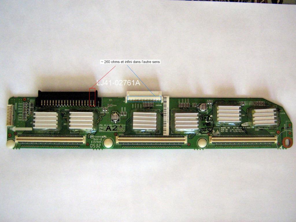

merci , dorenavant je controlerais au metrix les buffers.
pâr contre tres étonnant : j'ai refait 3 fois le test , c'est bel et b ien la down qui est en court jus , la up à la bonne valeur , pourtant avant le big bang la barre rouge se situait bien en haut de l'écran ! Bannir
sinon pour le CI de la carte Ymain son emplacement est U5016.On retrouve le meme en U5012
Quelqu'un saurait ou ce procurer ce ci ou un equivalent , ou si quelqu'un avait une platine HS mais avec ce circuit bon , je pourrais essayer de remettre ce tv en etat.
