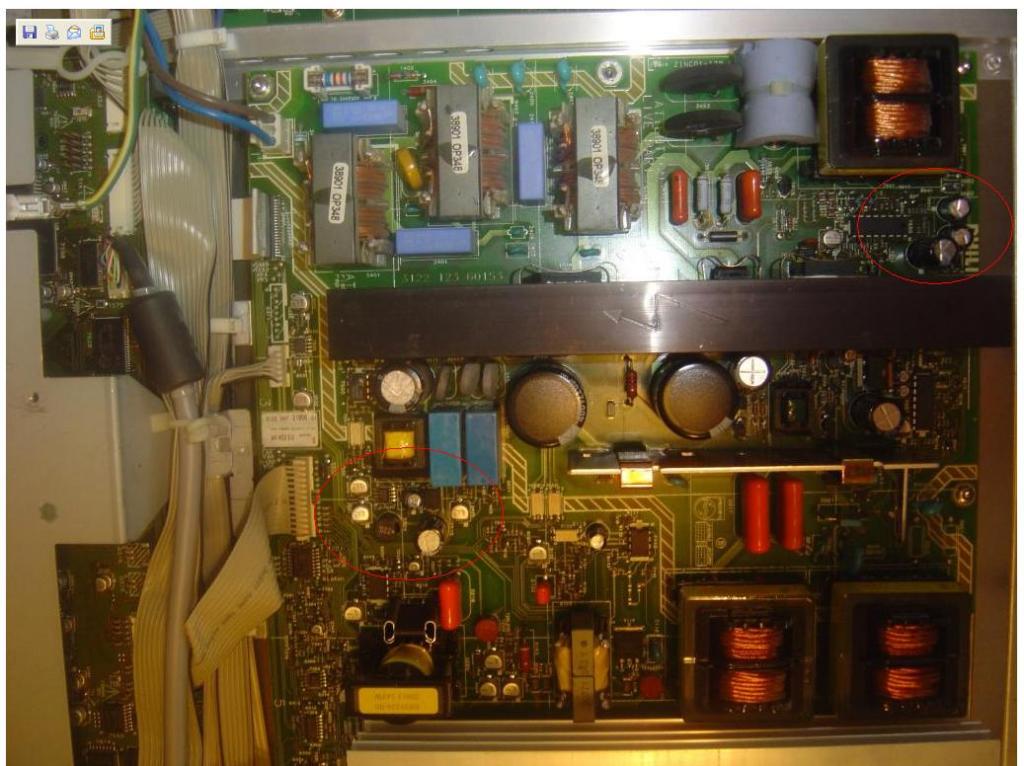

MessagePosté le: Mer 20 Oct - 09:53 (2010)    Sujet du message: Platine d'alimentation Philips Répondre en citant
salut en principe elle est depannable au composant
il y a une panne classique avec des condensateur a remplacer
2508 etc .... merci de poster des photos de la platine alim

Re bonjour,
Voici une photo, en espérant que ça vous aidera

mais si on va t'aider peut tu faire une photos des cartes une par une de plus pret merci

peut on avoir une photo de profil pour voir s'il n'y a pas un ou plusieurs condos de gonflé vérifie aussi les fusibles si tu les trouves
MessagePosté le: Dim 24 Oct - 19:10 (2010)    Sujet du message: Platine d'alimentation Philips Répondre en citant
salut donc je te renvoi la photo des condensateur a remplacer d'office attention au piste pour les condensateur CMS ( les gris ) car elle sont tres fragille et casse facilement

MessagePosté le: Mar 26 Oct - 09:27 (2010)    Sujet du message: Platine d'alimentation Philips Répondre en citant
Superjojo : Je n'ai pas de photos de profil, apparemment pas de condos de gonflés.
Merci jonathan, je m'y attèle et vous tiens au courant.

MessagePosté le: Mar 26 Oct - 11:21 (2010)    Sujet du message: Platine d'alimentation Philips Répondre en citant
de toute façon tu ne risque rien de les changer
