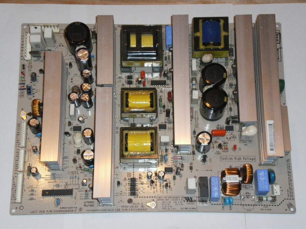

Ci joint photo de l'alimentation

Désolé Paulo, mais pas assez nette, manque d'éclairage, mettre une feuille de papier blanc dessous, ce sera mieux

ci joint nouvelle photo
