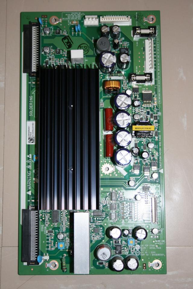

MessagePosté le: Sam 23 Oct - 14:07 (2010)    Sujet du message: Plasma LG 42pc55 ecran noir, veille forcée Répondre en citant
Par manque de temps cette semaine je n'ai pas pu me pencher sur ce probleme avant. Je viens d'effectuer des mesures de tension:
Vs=191v
Va=59.6v
3.4v=3.376v
5v=5.08v
6v=6.01v
12v=11.97v
19v=19.05v
Toutes les mesures sont effectuées carte ysus debranchée. Si je la rebranche avec un fusible FS2 neuf, la led du TV clignote vert 3 fois puis repasse en rouge.
Ci joint la photo du TV:
la photo de la carte YSUS:
Merci .
MessagePosté le: Sam 23 Oct - 22:09 (2010)    Sujet du message: Plasma LG 42pc55 ecran noir, veille forcée Répondre en citant
Pour Vs et Va, les tensions sont indiqués sur étiquette sur la dalle (peut être une photo).
Le fusible FS2 sur la carte YSUS est HS =) j'ai bien peur que l'IPM soit HS (donc pas en c/c mais coupé).
Toutes les mesures sont effectuées carte ysus debranchée. Si je la rebranche avec un fusible FS2 neuf =) Et les tensions ça donne quoi ?
Vérifie aussi les 2 petites cartes Y-DRV raccordéa à la YSUS.
Je te met une doc du plasma : http://www.sendspace.com/file/ju7wze
Courage.

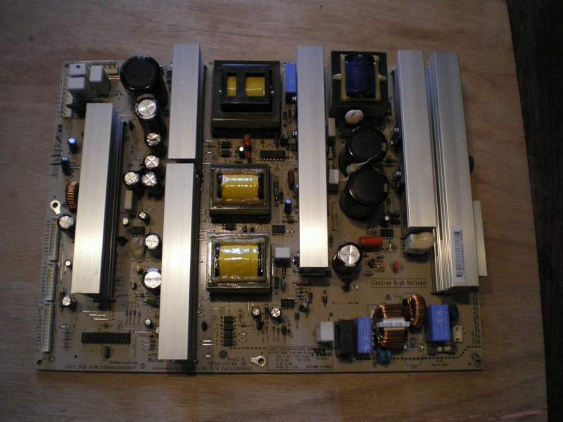

Aprés démontage j'ai toute les tensions sauf VS=0v  et VA = Ov  ? Mad
Je recherche le schéma de l'alimention.
Qui peut avoir ce type de schéma Okay
Merci d'avance
Paulo
MessagePosté le: Dim 21 Nov - 16:49 (2010)    Sujet du message: Plasma LG 42pc55 ecran noir, veille forcée Répondre en citant
Avez vous fait un essais avec seulement la carte YSUS de brancher sans les modules Buffers UP et Low
Est il possible d'avoir une belle photo de l'alim seule

PAULO
Inscrit le: 11 Oct 2010
Messages: 72
Localisation: Voiron
MessagePosté le: Dim 21 Nov - 16:58 (2010)    Sujet du message: Plasma LG 42pc55 ecran noir, veille forcée Répondre en citant
Ci joint photo de l'alimentation
