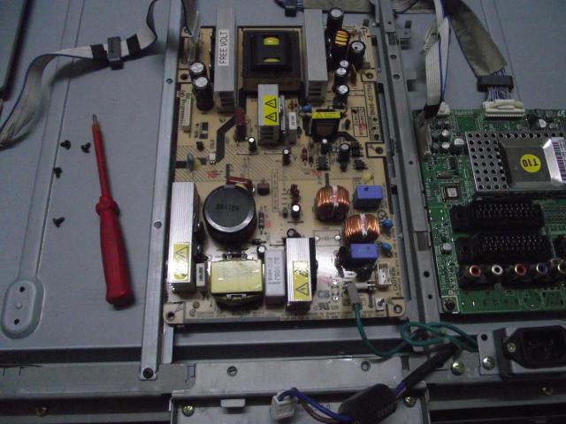

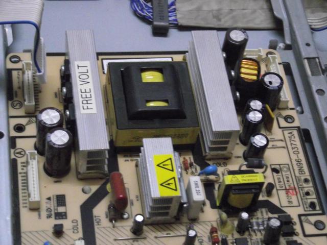

MessagePosté le: Dim 17 Oct - 08:12 (2010)    Sujet du message: Voyant veille cliniote sur SAMSUNG Répondre en citant
carte d'alim
BN96-03775A , ou doit t'on prendre les messur ??
voila les photos

MessagePosté le: Dim 17 Oct - 08:15 (2010)    Sujet du message: Voyant veille cliniote sur SAMSUNG Répondre en citant
à droite des condensateurs que tu as changé, tu as un connecteur 24 pins, c'est là qu'il faut aller tester.
tu trouveras les tensions directement marquées sur le PCB
MessagePosté le: Dim 17 Oct - 08:22 (2010)    Sujet du message: Voyant veille cliniote sur SAMSUNG Répondre en citant
Pour la forcer a fonctionner toute seule, court circuite les points 1 et 2 du connecteur de sortie (deconnecté de la carte Main)
Toutes les tensions doivent etre presentes, et stables.............

le connecteur de sortie ces celui a droite des condensateur chimique ?
dsl je suis naze en electronqiue lol
Mais il y a conbien de chance que sa vien de l'alimentation ?
car je peu commander directement la carte elle et pas trop chere

Non sur celle la, c'est 1 et 2..............
Combien de chance que ce soit l'alim, aucune idée, faut commencer par controler les tensions............... aprés on verra
Oui c'est le connecteur principal, qui est relié a la carte Main
