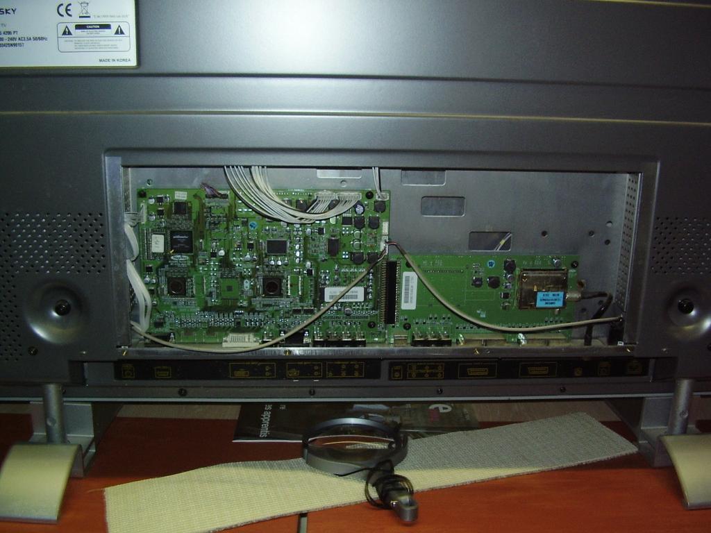

peut on avoir des photos des cartes on pourras mieux t'aider
bob7791
Inscrit le: 11 Oct 2010
Localisation: 91240
MessagePosté le: Jeu 14 Oct - 17:20 (2010)    Sujet du message: Téléviseur Bluesky en panne. Répondre en citant
Merci superjojo, je te mets les photos.
MessagePosté le: Jeu 14 Oct - 19:50 (2010)    Sujet du message: Téléviseur Bluesky en panne. Répondre en citant
Deja il va falloir demonter un peu plus ton télé, pour controler la partie alim, module Y et module Z...............
car la platine sur la photo, c'est uniquement la platine scaler/gestion
Aprés, il faudra deconnecter le module Y puis le module Z pour voir si l'alim demarre, et fournie bien les tensions VA, VS, 5v, ect............
D'autre part, tu trouveras sur le forum une multitude de sujets concernant le meme plasma que le tien, avec le fameux pb de IC32 qui
ne fourni pas un 1,8v correct, donc il reste en veille.........

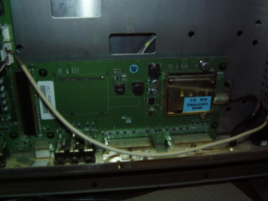

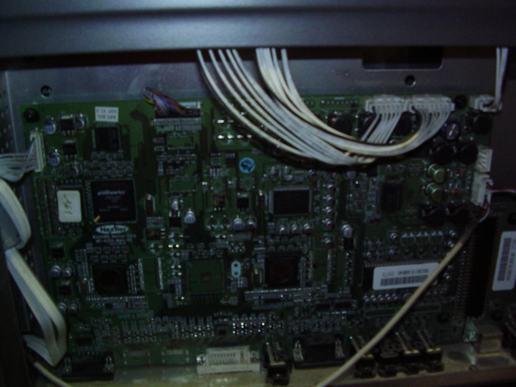

bob7791
Localisation: 91240
MessagePosté le: Mar 19 Oct - 12:27 (2010)    Sujet du message: Téléviseur Bluesky en panne. Répondre en citant
Merci pour les infos.
J'ai démonté tout l'arrière de la tv et je joins des photos plus complètes.
Si quelqu'un peut m'indiquer ce qu'il faut vérifier en premier mais en termes simples car encore une fois je ne suis pas du tout de la partie.
J'ai identifié quelques fusibles "basiques" sur différentes cartes, se peut il qu'ils aient tous cramés ou juste celui proche des cables alim (rouge et bleu) près des bobines?
Merci pour votre aide.
