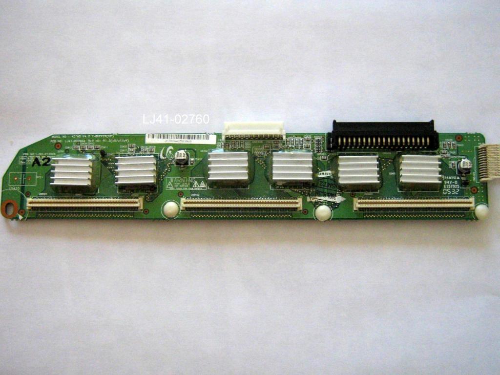

Pour commencer changer la buffer Y UP ref LJ41-02760A = LJ92-01202A, suivant l'image ça devrait aller

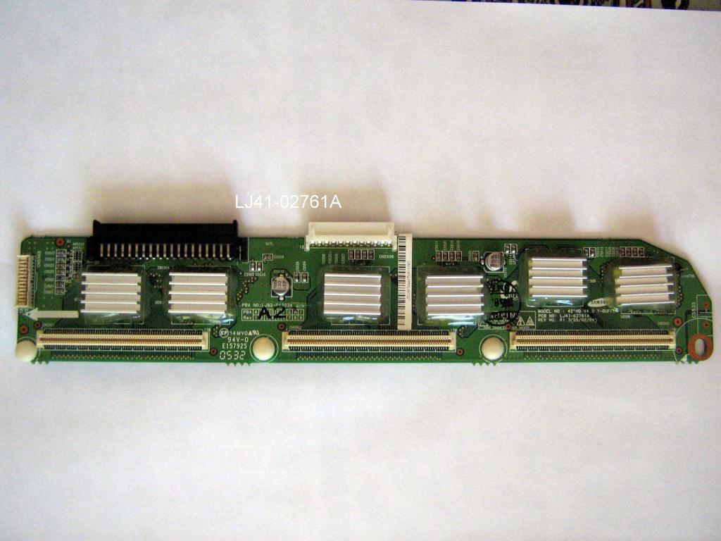

ensuite celle là

Donc quelqu'un pourrait-il confirmer ceci ? (Les réfs. LJ41 semblent plus difficile à trouver)
Pour la buffer Y Upper => LJ41-02760A = LJ92-01202A = BN96-02034A
Pour la buffer Y Lower => LJ41-02761A = LJ92-01203A = BN96-02216A
