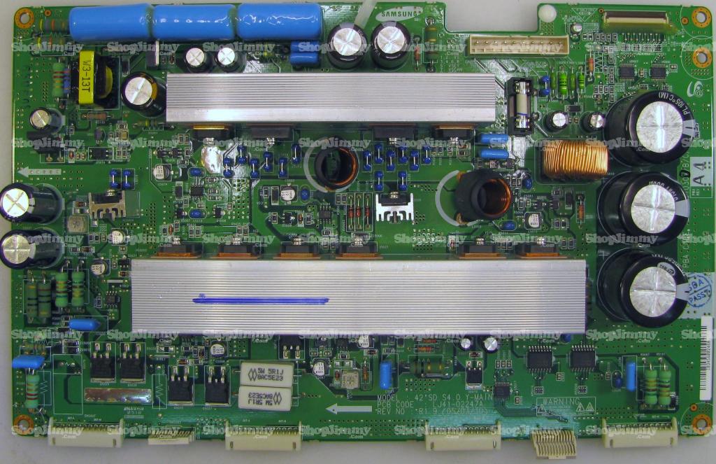

ou dois je chercher ou alors quoi changer, comment tester ysus zsus, je joint une photo ymain, pour qu'une âme charitable me dise quoi tester.

le haut des chimiques de la carte Y-Main (LJ41-02247A) me semble un peu bizarre, comparez les avec les chimiques d'une autre carte, voir s'ils ne sont pas un peu déformés.

oui je les voit aussi bizarre change les 3 gros si c'est pas déjà fait

MessagePosté le: Lun 18 Oct - 23:51 (2010)    Sujet du message: PLASMA SAMSUNG PPM42M5SSX TYPE PC42S5 Répondre en citant
Bonsoir et merci a superjojo et robert65,
en fait, c'était une image d'illustration Embarassed , mais il est vrai que je ne les ai pas changés et ceux de ma carte ne sont pas mieux, je ne sais pas comment les tester, la tension, de gauche à droite 100, 104, 108 volts.

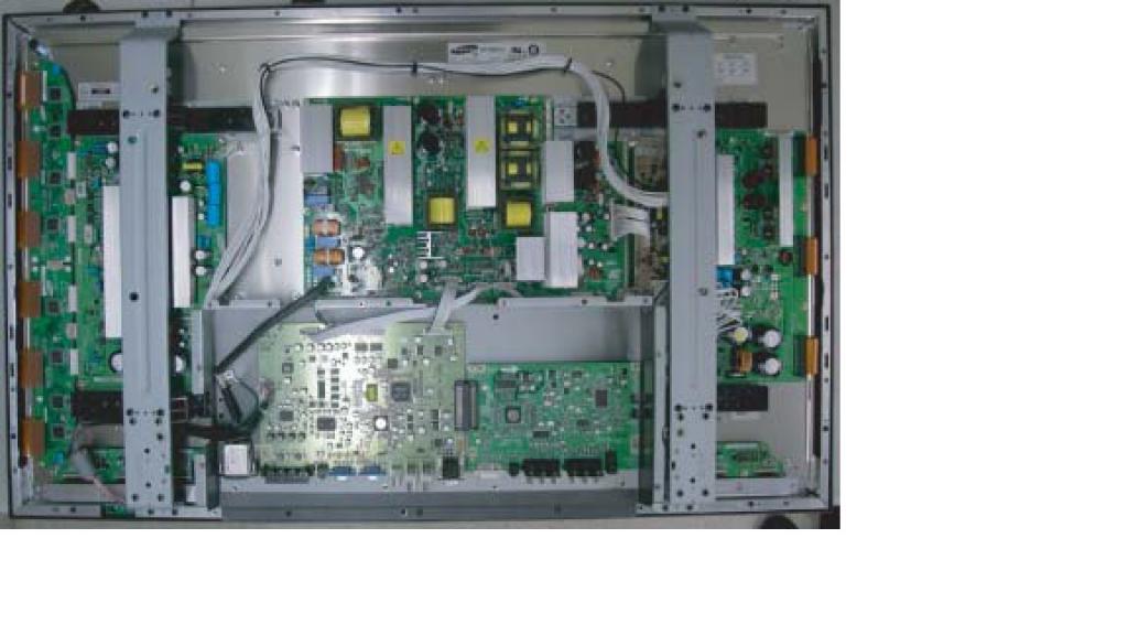

par contre, je ne vois pas quelle est la carte contrôle de la dalle ? pouvez vous me dire laquelle est-ce ? je joins une image, ou alors donner moi le nom en anglais.

MessagePosté le: Sam 6 Nov - 08:43 (2010)    Sujet du message: PLASMA SAMSUNG PPM42M5SSX TYPE PC42S5 Répondre en citant
La carte control de la dalle est cachée dessous les deux cartes de traitement au milieu, sous l'alim.
Le 5v tu peux le controler aux bornes des condensateurs sur les modules Y-buffer, pointe noire sur le moins du condo,
et pointe rouge sur le plus.
