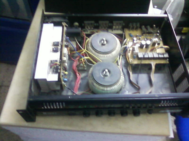

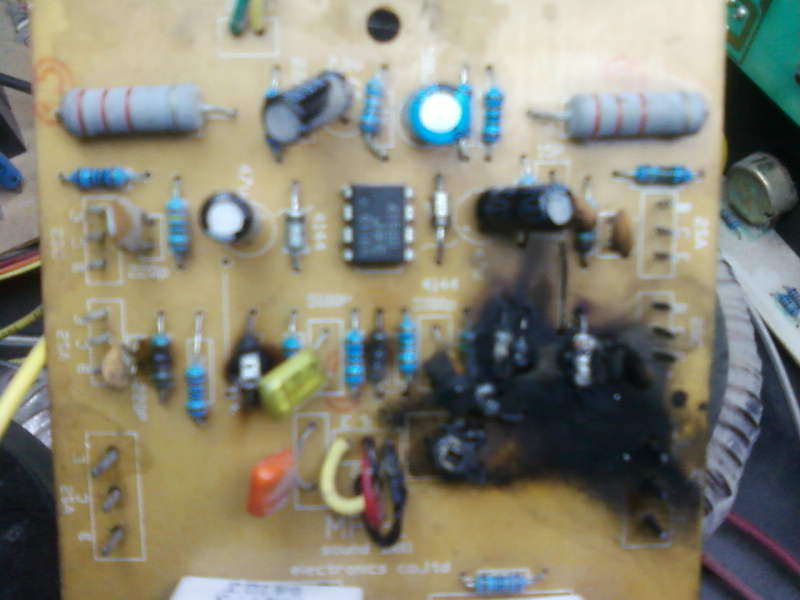

Salut a tous
J’ai récupère un AMPLI SKILL PM150
Défaut: plusieur composant sont eclater (non lisible) au niveau de l'alimentation (resistance ,condo céramique ..)
je pense bien qu'une schema technique va m'aider
a+

st0bbart   Member   En ligne 25/09/2010, 01h20     Re : Ampli Skill Pm150
 #3
Salut
modéle exacte :PM150A
et merci spectreman mais la platine au niveaux des composants bruler est totalement eclaté

st0bbart   Member   En ligne 25/09/2010, 18h45     Re : Ampli Skill Pm150
 #9
Merci à tous
J’ai déduire les valeurs des résistances et condos brulées.
Je vais récupérer les composants surtout les transi de puissance court-circuiter
a+

spectreman   Senior Member   Déconnecté 25/09/2010, 01h16     Re : Ampli Skill Pm150
 #2
commence deja par nettoyer avec un produit tu verra plus clair
spectreman
Voir le profil public
Envoyer un message privé à spectreman
Trouver tous les messages de spectreman
Ajouter spectreman à votre liste d'amis
 #3
Salut
a+

spectreman   Senior Member   Déconnecté 25/09/2010, 15h03     Re : Ampli Skill Pm150
 #8
en général c'est pratiquement toujours l'étage de sortie qui prend un coup, et et je pence qu'il pourra le reconstruire avec un autre montage est garder toute la partie pré-amplification avec toutes les fonctionnalité de l'amplie en le voie bien le circuit a 8 broches qui sert de preampli il faut juste voir si il y a présence du signal audio a sa sortie , c'est pas facile mais je pence que c'est faisable.
 #9
Merci à tous
a+

MessagePosté le: Lun 27 Sep - 18:07 (2010)    Sujet du message: [Résolu] AMPLI SKILL PM150A Répondre en citant
probléme résolue - AMPLI en bonne etat de fonctionnement
la majoriter des composant est symétrique
aprés avoir changer les resistances ,condo ,amplificateurs et transistors de puissance défectueuse
2.2K 2W
0.47 3W par 1.5 3w
1.5k,2.2k,100,10 et 220
15P
220P
5100P par 4700P
C5198
C3856
A1941
