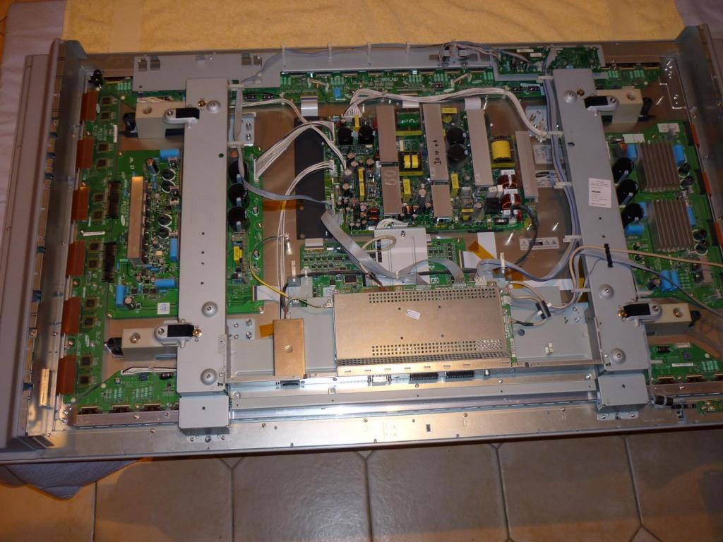

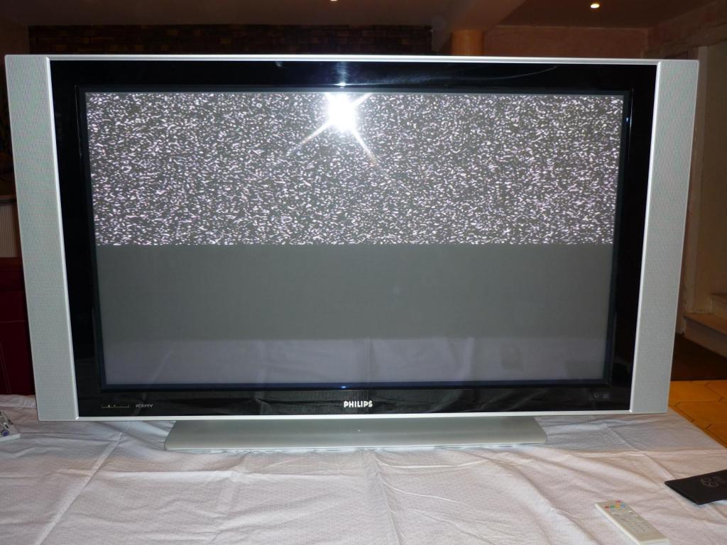

 j'ai consulté plusieurs posts du forum qui m'on déja bien orienté sur cette panne.

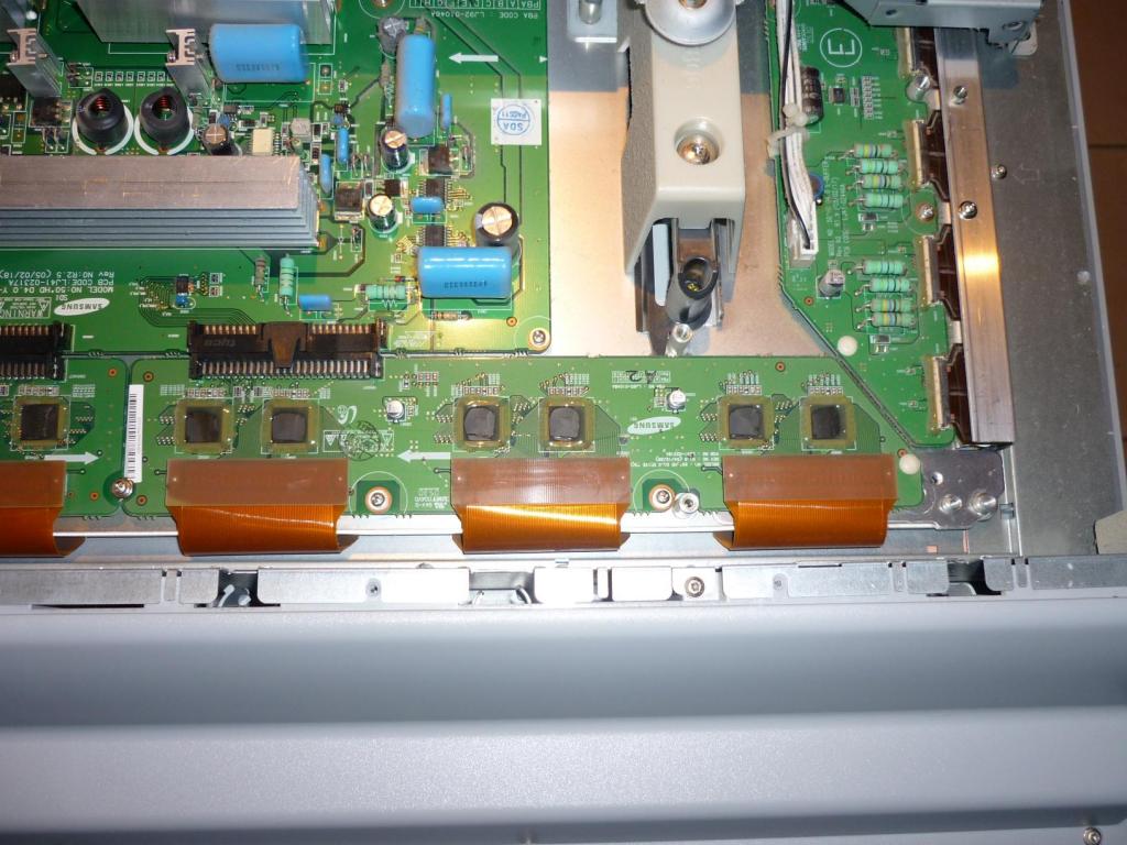

 Si j'ai bien tout compris ce serais la carte Y buffer inférieur qu'il faudrai remplacer.
Mais n'ayant aucune connaissance dans ce domaine j'aimerai avoir confirmation de la panne.
Ci joint les photos et references que j'ai pus relever.
merci d'avance
Ps : quelqu'un saurait il ou je pourrais me procurer la pièces ?

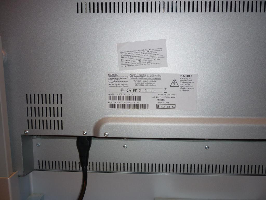

Marque : PHILIPS
Model : 50pf7320/10
Chassis Confused
DALLE : SAMSUNG S50 HW-XB03
REF CARTE Y BUFFER : LJ41-02319A

bonsoir,
pour ma part, j'ai acheté d'occase sur le bon coin un plasma qui avait une panne differente du miens pour 200€.
Et hop le tour et joué, j'ai échangé les cartes...
et voila, le plasma tourne tout les jours depuis..
bon courage

Salut ,j'ai le même problème que vous ,la moite supériorité du mon écran reste noire
Le changement de la carte y butter , suffit à résoudre o problème
