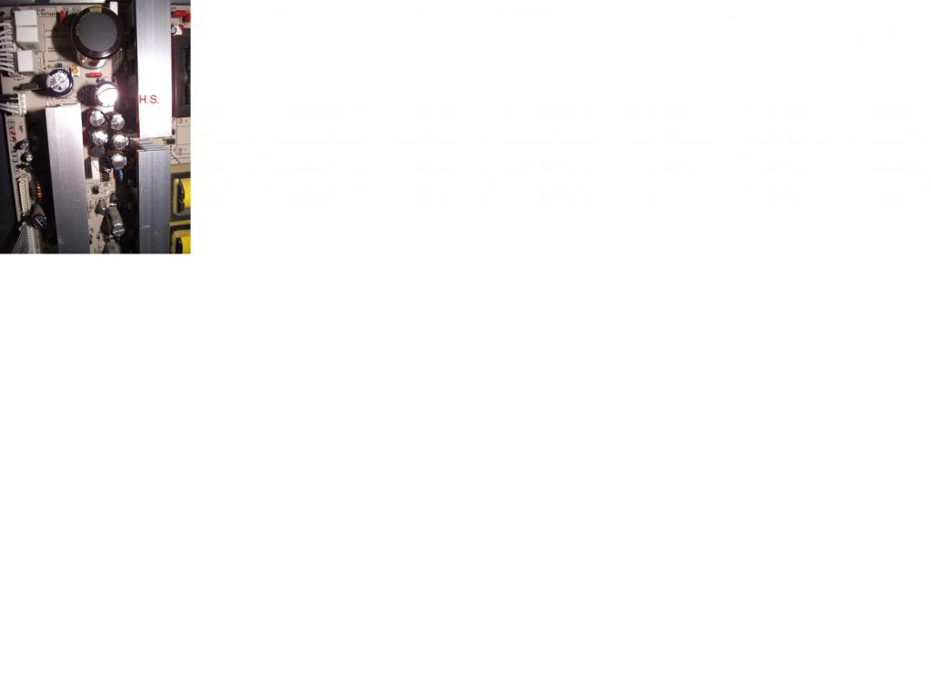

MessagePosté le: Mer 22 Sep - 17:23 (2010)    Sujet du message: allumage difficile lg 50pc55 Répondre en citant
Voici,en espérant que ce soit utile Embarassed
Merci pour ton aide.
MessagePosté le: Mer 22 Sep - 18:30 (2010)    Sujet du message: Localisation Panne Répondre en citant
voir photo pour les condos en cause
Bonne bidouille

MessagePosté le: Jeu 23 Sep - 06:59 (2010)    Sujet du message: allumage difficile lg 50pc55 Répondre en citant
tu m'etonne il sont completement gonfler
tu a changer ta ysus pour rien ... LOL
si tu ne sais pas dessouder etc ... tu prend ta platine et tu va voir un depanneur et tu leur demande de te changer tout les chimiques
et en general il le font sans probleme et pour pas trop cher non plus
