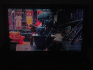

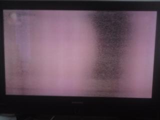

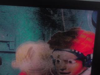

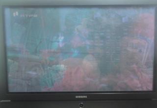

Bonjour!
J'ai un plasma Samsung avec une image très sombre, pas de contraste, et très pauvre général comme vous pouvez le voir sur les photos.
Tous les fusibles sont intacts et les tensions OK
avec les lumières allumées::
http://i54.tinypic.com/71jme8.jpg
avec les lumières éteintes:
Éteignez les lumières et pas de signal:
de près:
Quelqu'un peut-il me donner un indice sur celui-ci?
désolé pour mon mauvais français
Merci beaucoup!

MessagePosté le: Mer 22 Sep - 11:53 (2010)    Sujet du message: Samsung PS-42v6s image défectueuse (photos à l'intérieur) Répondre en citant
Type de dalle ????
Ce defaut est venu d'un seul coup ????

MessagePosté le: Ven 24 Sep - 14:06 (2010)    Sujet du message: Samsung PS-42v6s image défectueuse (photos à l'intérieur) Répondre en citant
Je doute qu'une mise a jour de la Micom, soit a la base de ce pb !!!!!
Le manque de contraste, mauvaise decharge, et taches sur l'ecran sont plutot signe de panne sur le module ZSUS............ commencer par verifier les signaux
de sortie des modules avec un oscillo
Type de dalle montée ?????
