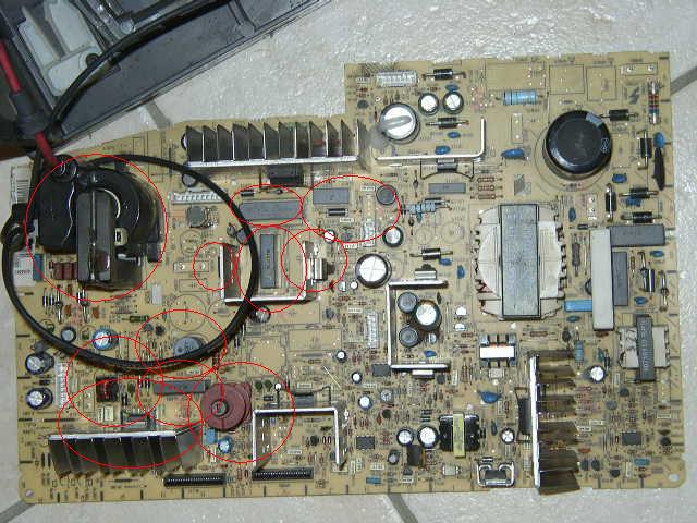

MessagePosté le: Lun 20 Sep - 16:36 (2010)    Sujet du message: panne sur retro projecteur THOMSON 42JH68E chassis ICC21 Répondre en citant
apres demontage de la platine ou se trouve le CP150
voici la photo de l'environnement du CP150
je vous indique egalement que le DP11 (que l'on peut voir a droite sur la premiere image) est gonflé a la surface
et sur le coté soudure a par quelques points marron sur certaines, je ne pense pas que ce soit brulé
ultra mega novice
MessagePosté le: Mar 21 Sep - 07:56 (2010)    Sujet du message: panne sur retro projecteur THOMSON 42JH68E chassis ICC21 Répondre en citant
salut tu peut changer ton chimique d'office  il a couler par le dessous maladie reconnu sur ces model par contre je ne pense pas que DP11 a quelque chose
a essayer d'office
et aussi refaire toute les soudures THT et capa
et il devrait repartir pour quelque tour de roue

- comment faire pour localiser le THT (j'ai bien une idee de ce que c'est mais je ne suis pas sur) (est ce l'element noir a gauche avec le fil rouge dessus sur la derniere photo?) et determiner quelles sont les soudures a refaire sur les capas (c'est quoi un capa ?) comment tester le DP11 (j'ai a ma disposition un testeur voltmetre ac/dc -omhmetre de base)
- comment debrancher le fil rouge se trouvant sur le fameux element noir (sur la derniere photo a gauche), car il me gene pour deposer la platine, et je ne voudrais pas faire betise.
et derniere chose (pour le moment), le chimique qui a coulé , porte t il vraiment ce nom et est il facile a trouver chez un distributeur?
vais je devoir changer les elements qui se trouve a cote sur la platine (la coulure a envahie une surface de 1 cm² environ.)

MessagePosté le: Mar 21 Sep - 13:07 (2010)    Sujet du message: panne sur retro projecteur THOMSON 42JH68E chassis ICC21 Répondre en citant
pour les depanneur nous mettons les tv sur les table pour eviter d'etre coucher par terre cela evite d'enelver les platines
voila la photo j'ai entourer en rouge les soudure des elements a controler la tht c'est bien la grosse pieces noir
pour eviter tout probleme pour debrancher le cable haute tension je te deconseille de le faire pour eviter tout probleme surtout si tu est novice alors a moin de travailler sur table va falloir refaire les soudures couché par terre LOL
le chimique = condensateur tu note la valeur dessus par exemple c'est un 1000µf 10V
les capas : condensateur aussi je l'ai ai entourer en rouge sur la photo elle sont grise sur ton chassis
voila pour la diode je pense qu'elle n'a rien pas tres classique
par contre faut nettoyer avec un cotton tige et de l'alcool par exemple les couleur du chimique une foi enlever bien sur
pour eviter que cela bouffe le chassis

merci jonathan pour ton investissement,
mais de quelle photo tu parles, car je les aies toutes retelechargées et je n'ai rien dessus
je pense queton stylo ne marchait pas bien lol
mais avec tes explication et le coup de la table je pense que je vais m'en sortir, je te tiens au parfum des que je peux
cordialement et merci encore
ultra mega novice
MessagePosté le: Mer 22 Sep - 06:56 (2010)    Sujet du message: panne sur retro projecteur THOMSON 42JH68E chassis ICC21 Répondre en citant
MessagePosté le: Mer 22 Sep - 06:57 (2010)    Sujet du message: panne sur retro projecteur THOMSON 42JH68E chassis ICC21 Répondre en citant
voila
toute mes escuses
j'avait oublier de copier le liens
lol

MessagePosté le: Mer 22 Sep - 18:30 (2010)    Sujet du message: panne sur retro projecteur THOMSON 42JH68E chassis ICC21 Répondre en citant
oh un grand merci
cela va m"etre plus simple, car franchement j'etais mal parti.
j'ai deja dssouder le condensateur qui avait couler et suis en attente de reception du composant en principe demain ou apres demain.
je te tiens au courant de l'evolution
cordialement, patrice

MessagePosté le: Sam 25 Sep - 16:29 (2010)    Sujet du message: panne sur retro projecteur THOMSON 42JH68E chassis ICC21 Répondre en citant
bonjour jonathan
eh bien ca y est le CP 150 est changé et j'ai refait les soudures de la THT et composant que tu m'as indiqué et
SUPER il REDEMARRE TERRIBLE
mais OUPS, maintenant c'est l'image qui est toute pourrie
les couleurs ne sont pas alignées
le menu s'affiche, mais les lignes sont dedoublées une en rouge et une en bleu et l'image est tordue ( trapeze convergent)
et malgré le manuel d'installation je ne sais comment m'en sortir
je t'avouerais en plus que j'ai touché a tout dans les reglages (je crois que j'aurais pas du)
pour les codes erreur les 51 et 69 c'est fini mais maintenant il me met une erreur 87 (5)
je pense qu'il va encore me falloir un coup de main si cela ne te derange pas
