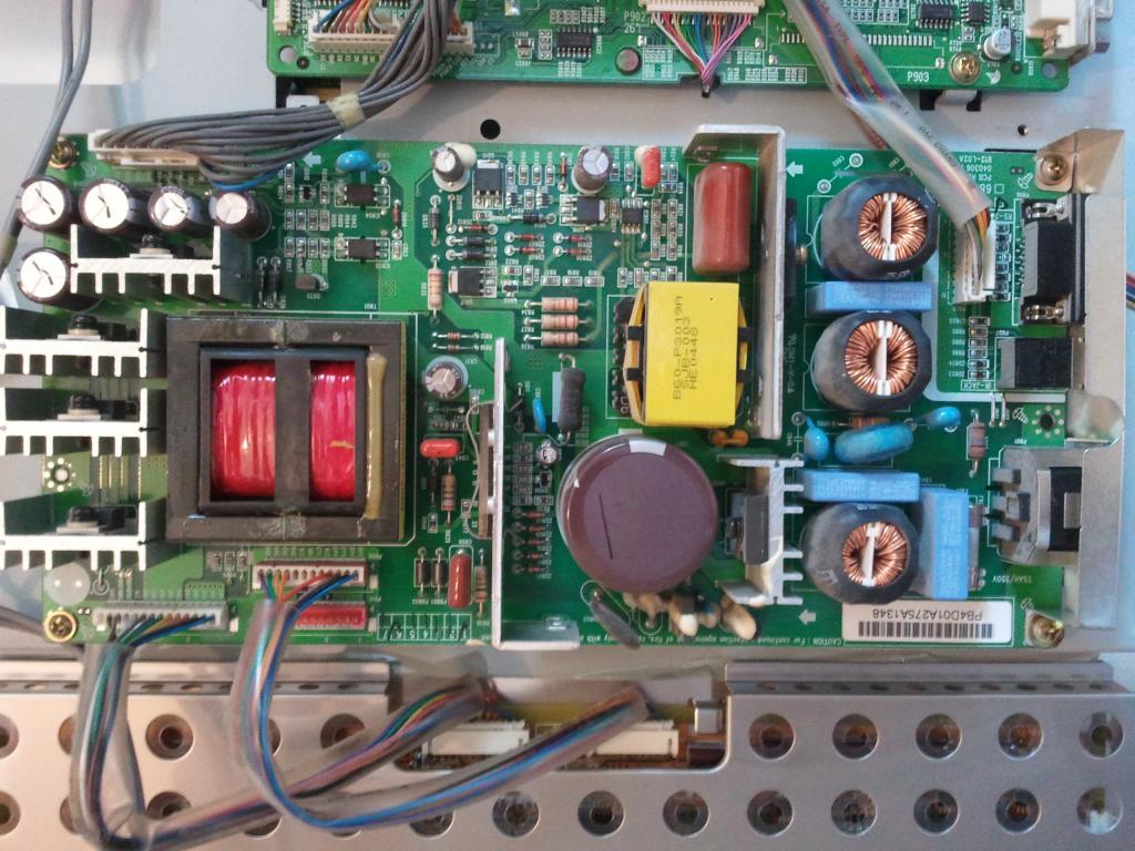

voila la platine de l alim pouvais vous me dire le pb  ou il se touve  je bricole bien mais les nom des piecs
ref : PB4D01A275A1348

PLATINE ALIM

peut on avoir une photo de la carte inverter celle qui alimente les néons svp? les condos dont ils gonflé sur l'alim car on ne voit rien d'anormal sur la photo

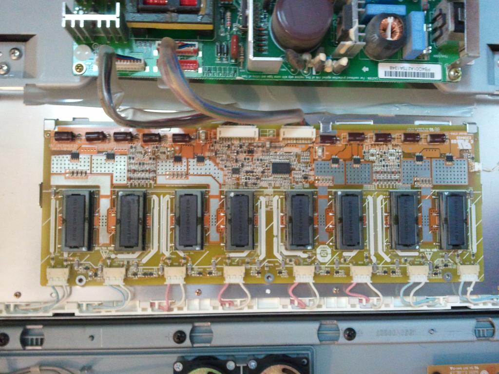

Le module inverter est sous le blindage, sur celui çi controle la presence du 24v, les fusibles, et la continuité des transfos.............
Pour les transfos, entre les points 1/8 et 4/5 tu dois trouver environ 1kohms..........

bonjour je parvenir d autre PHoto merci encore PLATINE NEON
ET LA PLATINE HF SON

serait il possible de me faire des points de sur la photo ou il faud qu je control car les termes technique je conprend pas (ces quoi et ou le blindage et les point 1/8 et 4/5 )??  de l alim je cherche a comprendre

les transfo se sont les gros trucs noir au nombres de 8

Voiçi les points de controle
