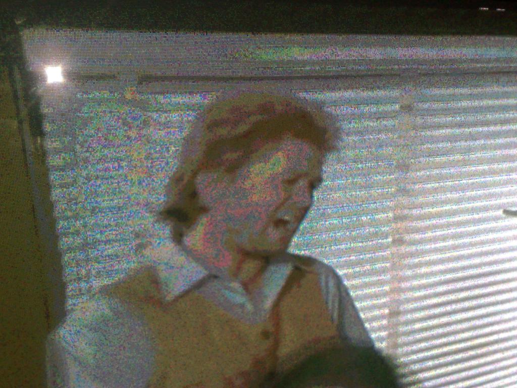

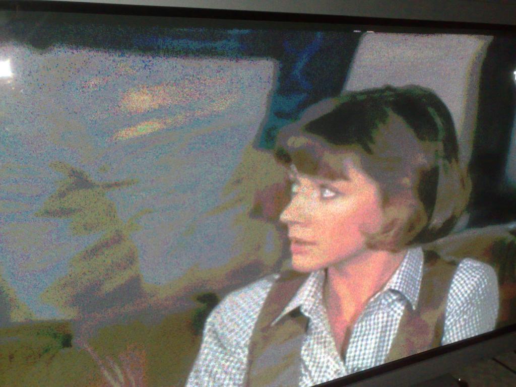

Bonsoir.
Des Nouvelles de la bête.
J'ai avancé un peu.
J'ai sorti la carte ALIM et refait toutes les soudures  , remonté la carte .
Depuis le télé Fonctionne , sans refaire la panne de DÉPART , par contre  l'Image comporte un effet de SOLARISATION.
Je vous met une Photo.
@++++SECPO83

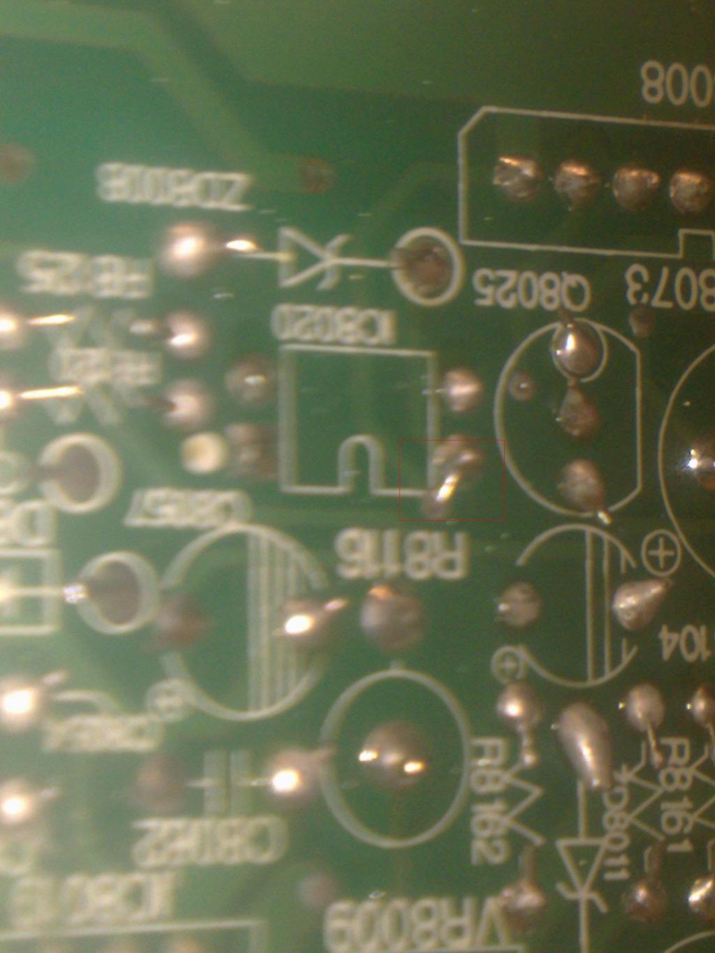

Donc je confirme VSc et VScan c'est du pareil au même.
Tiens , dites moi VOUS n'auriez pas entendu sortant des enceintes de vos ORDI , pour Vous Tous qui étaient connectés au Site cette dernière demi heure , comme un HURLEMENT BESTIAL PRIMAIRE , comme une BETE QUE L'ON EGORGE , comme une RAFALE DE MITAILLETTE mais qui ne tire pas des balles mais UNE LONGUE SUITE D'INJURES dans plusieurs langues je dirais même - FRANCAIS , ITALIEN, ESPAGNOL et ANGLAIS - tout ça mélangé-------> NON vous n'avez rien entendu , alors ou bien vous êtes sourd ou alors j'ai crié moins fort que ce que je ne pensais.
Bon on classe le PB comme RESOLU et même on pourrait mettre ça comme un cas de figure de panne ------> IMAGE un peu solarisée -----> Verifier la tension VScan ------> Elle doit bien faire dans les (-70volts).
Alors la cause de cet HURLEMENT PRIMAIRE BESTIAL etc.......
Bon je sais que je me fais vieux , surtout au niveau des mirettes, mais Bon je travaille avec des lunettes Loupes ou bien avec une loupe Frontale .
Et bien même avec ça une #OOPS# (pardon pour le Gros Mot) de boulette en refaisant les Soudures -------> sur IC8020 ----> je vous le donne dans le Mille Emile c'est un OPTO de Régul de cette P---- d'alim VScan et BING une belle petite bavure de soudure entre PIN 4 et le trou métalisé juste à côté ( Direct à la masse) et donc Alim écroulé l'opto rempli bien son rôle --------> Alim VScan à (-6volts).
Effacé ma Boulette , remis l'Alim en place , mis en Marche et Il marche pas si mal que ça ce Plasma HOHER rien que le Nom c'est un Hurlement.
