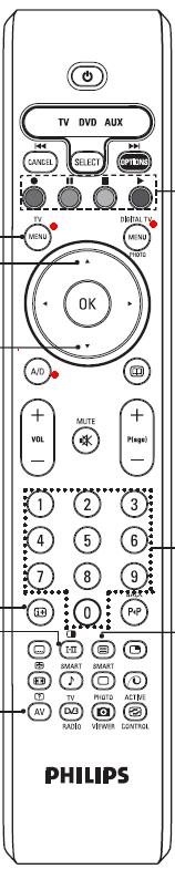

deja pour commencer pour les probleme de demarrage il se peut que cela sois des probleme dans de condensateur dans l'alimentation une petite photo de l'alimentation pour confirmer
pour les reglage de chaine alors il y a 2 menu 1 en TNT et 1 en analogique
pour les reglage il faut passer par le menu TNT grace a la touche A/D de la telecommande
voici la tcd utiliser

merci , mais c'est bien ce que je pensais , je n'ai pas la telecommande d'origine , pourriez vous me dire ou en trouver ??? j'ai essayé le magasin d'ou vient le tv mais pas de reponse pour l'instant , j'ai trouve une reference : rc4343/01 , est-ce la bonne ??

salut effectivement la RC4343 va ainsi que la RC4347
voir lien http://shop.euras.com/detailsseite2.php?viewpicture=y&pic=8165087&a…

j'ai trouvé la télécommande , et c'est ok je peux régler le tv et avoir accés aux peritels
