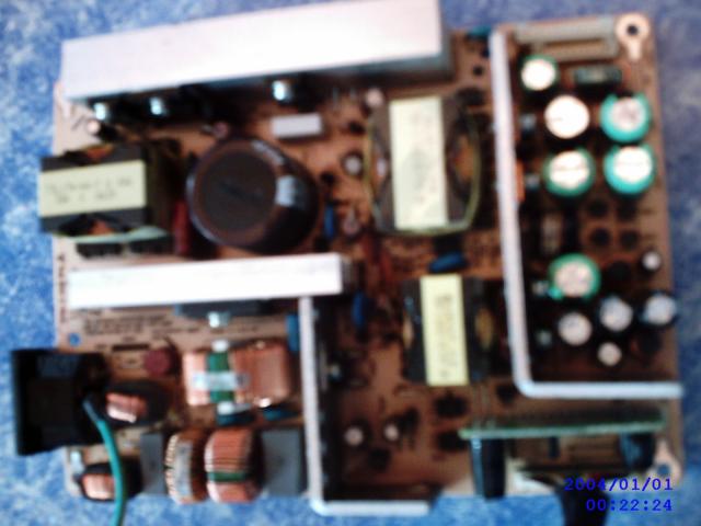

bonjour et merci ,pour les tension qui sorte de l'alim justement je n'ai pas le schema alors ???
je ne sait pas ou et combien je doit avoir de tension .
par contre j'ai tester sur les condo qui sont sur la carte qui alimente les neon il y a 4 condo mis a plat dessus avant les transfo et la j'ai une chose bizarre
je n'ai que 2.4 volt sur ces condo qui sont prevu 35V 220µF.

je vient de prendre une photo de l'alimentation elle et pas terrible mais on distingue un peu.
loulou57970
Inscrit le: 13 Sep 2010
Localisation: moselle
MessagePosté le: Mer 15 Sep - 17:17 (2010)    Sujet du message: panne tv lcd saba 81cm Répondre en citant
la voici la photo de l'alim.
