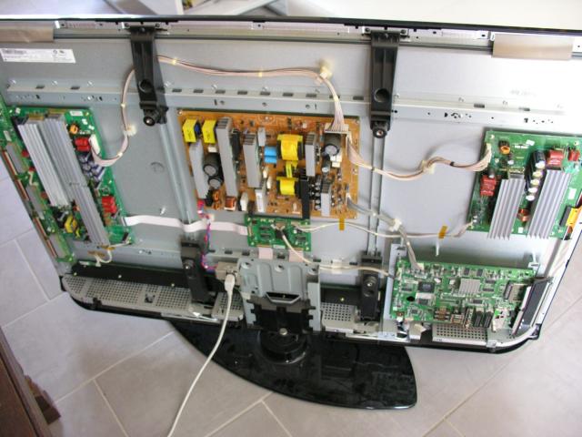

je n' ai donc plus d' image, mais j' ai toujours le son.
j' ai demonte, passe tout en revue, je n'ai vu ni boursouflure ni brulure nul part, j' ai controle tout les fusibles, ils sont ok.
j' ai aussi enleve des condensateurs pour les controler. jusque la je ne trouve rien...
j'ai controle l' alimentation de la carte YSUS, j'ai 5,2V et 5,3V aux endroits marques.
mais malgre tout, toujours pas d' image...
qu' en pensez vous?
merci d' avance

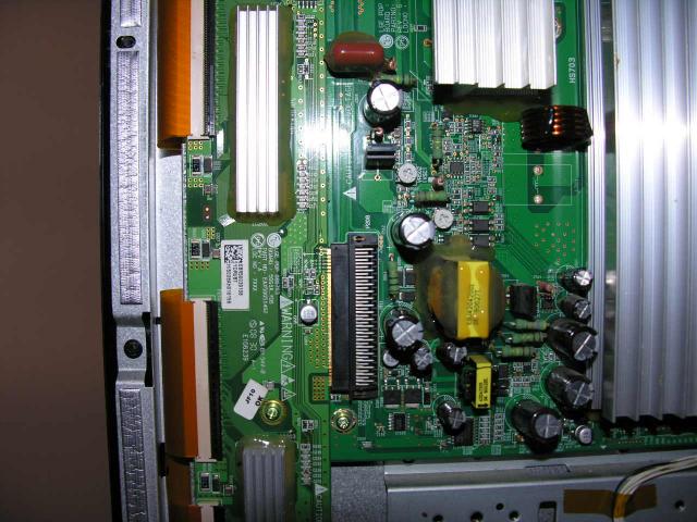

Des photos plus précise de ces cartes seraient un plus.

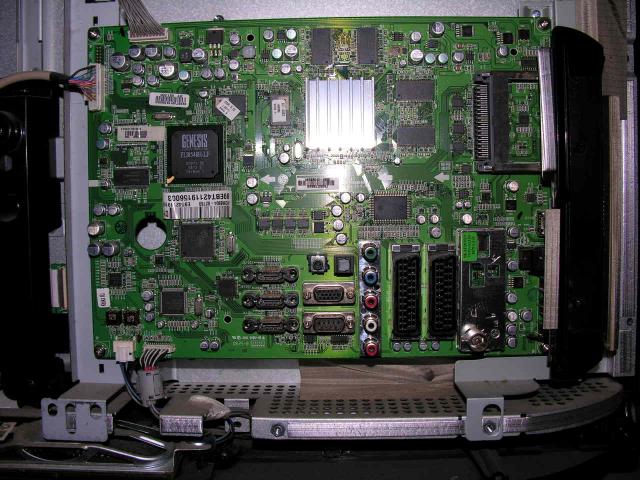

Bonsoir seb25,

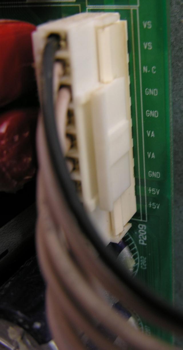

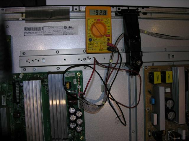

Regarde sur la 4eme photo, le connecteur avec les repères VS, VA et +5V.
Fait des mesures sur les connecteurs et donne nous le résulta.
J'ai mis une photo, flèche rouge VS, VA... flèche bleu les autres tensions.

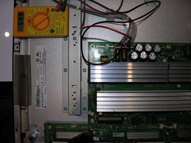

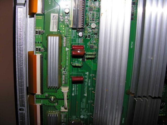

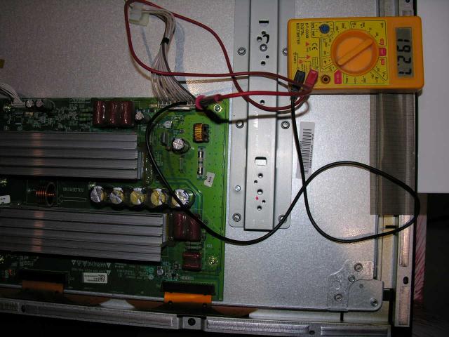

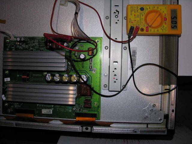

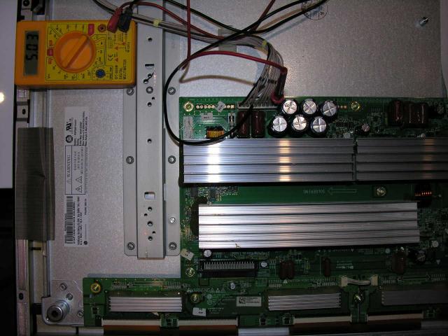

MessagePosté le: Lun 6 Sep - 22:40 (2010)    Sujet du message: du son mais plus d' image sur LG 50 PG 3500 Répondre en citant
voila j' ai mesure toutes les tensions, a priori rien d' anormal, voici les photos

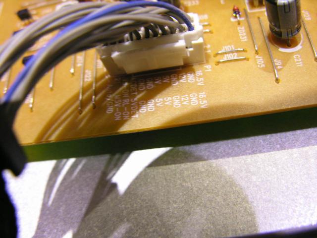

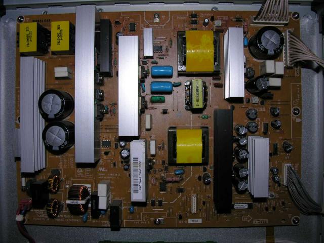

j' ai aussi releve les tensions sur un petit connecteur sur la plaque d' alim, et tout correspond aux valeurs donnees aussi.
merci pour vos reponses
MessagePosté le: Mar 7 Sep - 00:59 (2010)    Sujet du message: du son mais plus d' image sur LG 50 PG 3500 Répondre en citant
Bonsoir seb25,
OK pour les mesures VS, VA +5V (VS un peu faible 192,8V au lieu de 194V - VA 59,9V pour 60V =OK).
Tension de Vsc et de Vy sur carte YSUS ?

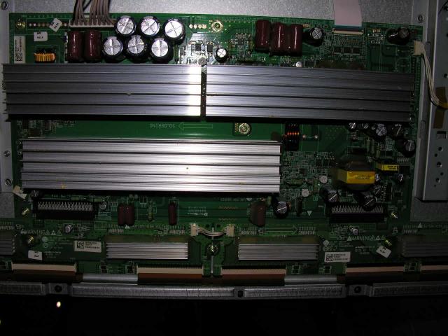

MessagePosté le: Mar 7 Sep - 22:11 (2010)    Sujet du message: du son mais plus d' image sur LG 50 PG 3500 Répondre en citant

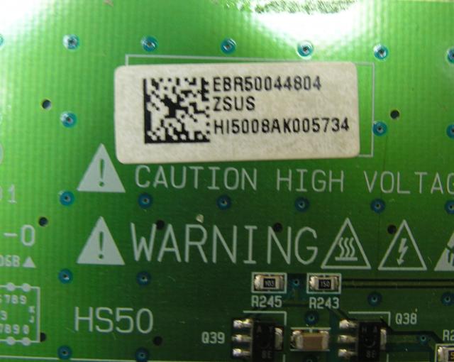

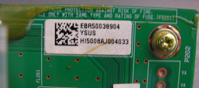

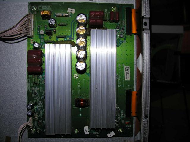

A contrôler les photos sont un peu justes.
Tension de Vsc et de Vy sur carte YSUS  se fait sur la résistance à voir:
Tension de Vzb sur carte ZSUS se fait sur la résistance à voir:
Met une photo de la zone en bleu sur YSUS.

MessagePosté le: Mar 7 Sep - 23:22 (2010)    Sujet du message: du son mais plus d' image sur LG 50 PG 3500 Répondre en citant
Pas bon !!!
D'après l'étiquette voir photo:
J'ai pas trouvé Vsc sur la carte Ysus, voir (chercher) la sérigraphie.
Je le redit =)  Tension de Vsc et de Vy sur carte YSUS - Vzb sur ZSUS se fait sur la résistance
Bon courage et bonne nuit ...

MessagePosté le: Mer 8 Sep - 20:35 (2010)    Sujet du message: du son mais plus d' image sur LG 50 PG 3500 Répondre en citant
Bonsoir;
Pas bon ! Pas bon ! Pas bon !!!
C'est plus une histoire de condo a mon avis.
Tous les fusibles de ces cartes sont bon (même les petit cms pour le 5V)?
Sur YSUS FS101 et 102
Sur ZSUS FS1 et 2
Faire aussi un essai des tensions en déconnectant ces cartes voir photos.
Si non j'ai bien peur que ces cartes sont HS (a confirmer par un autre membre).
