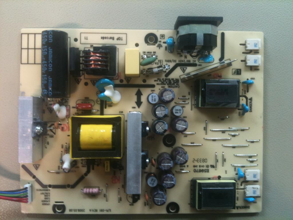

Si possible joindre une photo du Default : je joint les photos de la carte alim se soir

carte alim

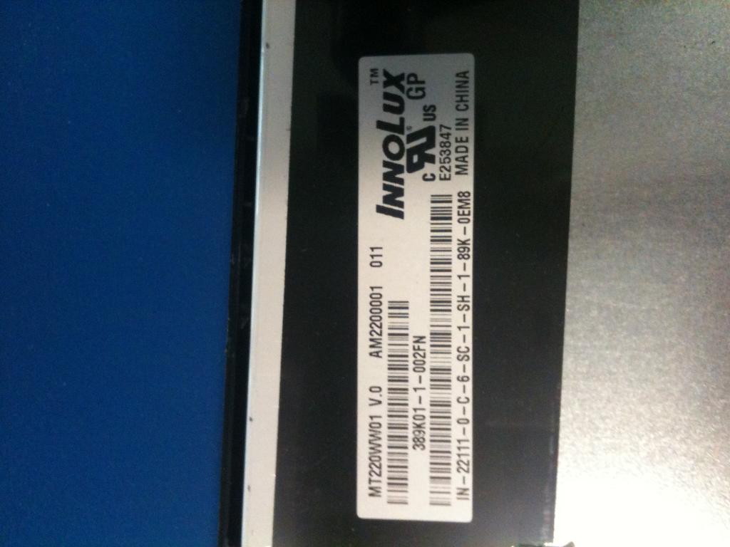

référence trouver derrière la dalle

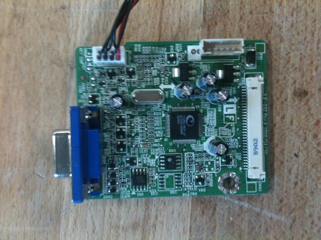

voila la carte VGA

j'ai eu une dizaine d'écran de ce type avec tous le même probleme.
d'aprés moi et un collégue technicien cela viens de la carte de gestion video
malheureusement nous n'avons pas trouvé la panne exact, car nous la changeont
j'éspère tout de même t'avoir un peu dirigé vers une reparation possible.

La carte vidéo c'est la plus petite c'est sa ??
Ou peut t'on acheter cette carte
Merci des informations

moi je pencherais plutot pour une capas sortie transfo > néons, voir si pas changé de couleur ou fendu, les mesurer avec un capacimètre

verifie les capa au secondaire prend un seche cheveux chauffe les bien et rebranche le courat et allume ton ecran si il demarre c'est que tu as un condo hs surement un 1000micro c'est assez frequent comme panne sur ces ecrans

Le composant défectueux sur la carte contrôleur est la plus souvent la mémoire flash.
En vente préprogrammée sur ebay : http://cgi.ebay.fr/LG-W2234S-8-pin-IC-chip-board-SMD-25L1005AMC-1M-memory-/…
j’espère que cela aidera quelqu'un

En fait il faut chercher la carte video sous la référence EBU59489301 ou EBU59489401, et on trouve plusieurs revendeurs en France et en Europe, entre 35 et 55€, hors frais de port.

commence par rempacer les 8 condos du secondaire
Pour GAFIOUS17, tu as un ou plusieurs condos HS, fait de même et tout devrait rentrer dans l'ordre
