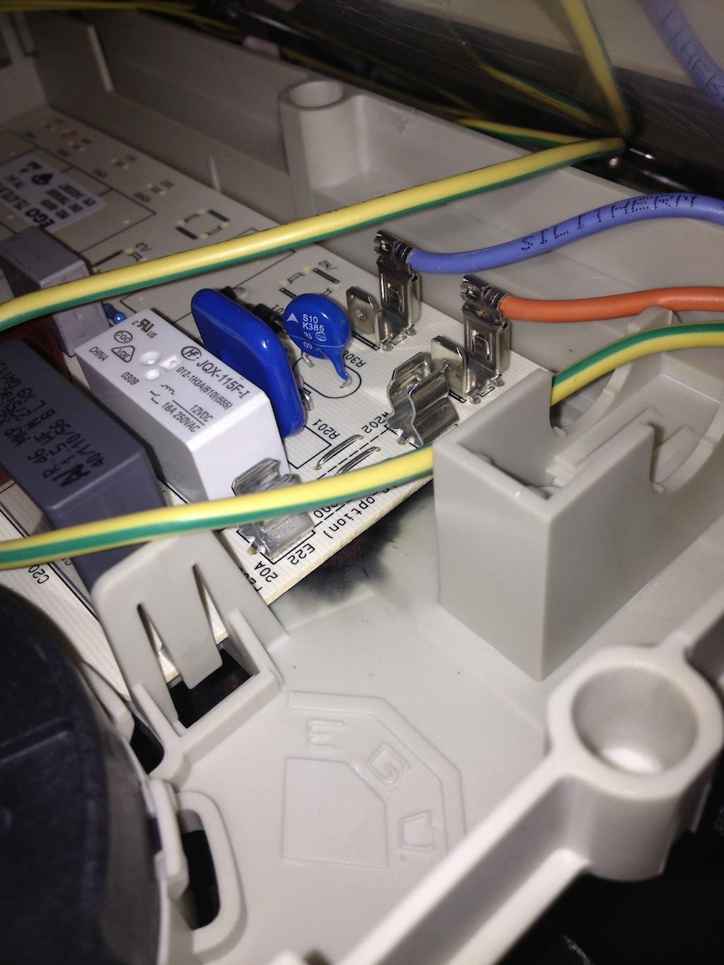

bonjour à tous,
quand je vois le prix de ce genre de plaques (la mienne est une 2x2 largeur 90) et le nombre de sujets en ligne sur ce problème, je me demande si on ne peut pas demander une prise en charge par le constructeur (ca se fait bien même hors garantie chez les constructeur auto... mais je rêve surement Smile ).
Pour ma part, vous verrez le symptome classique, n'ayant pas démonté la carte, c'est surement la piste qui a brulé (on voit d'ailleurs qu'ils ont prévu le coup puisqu'un support de fusible est tout prêt pour remplacer Smile ).

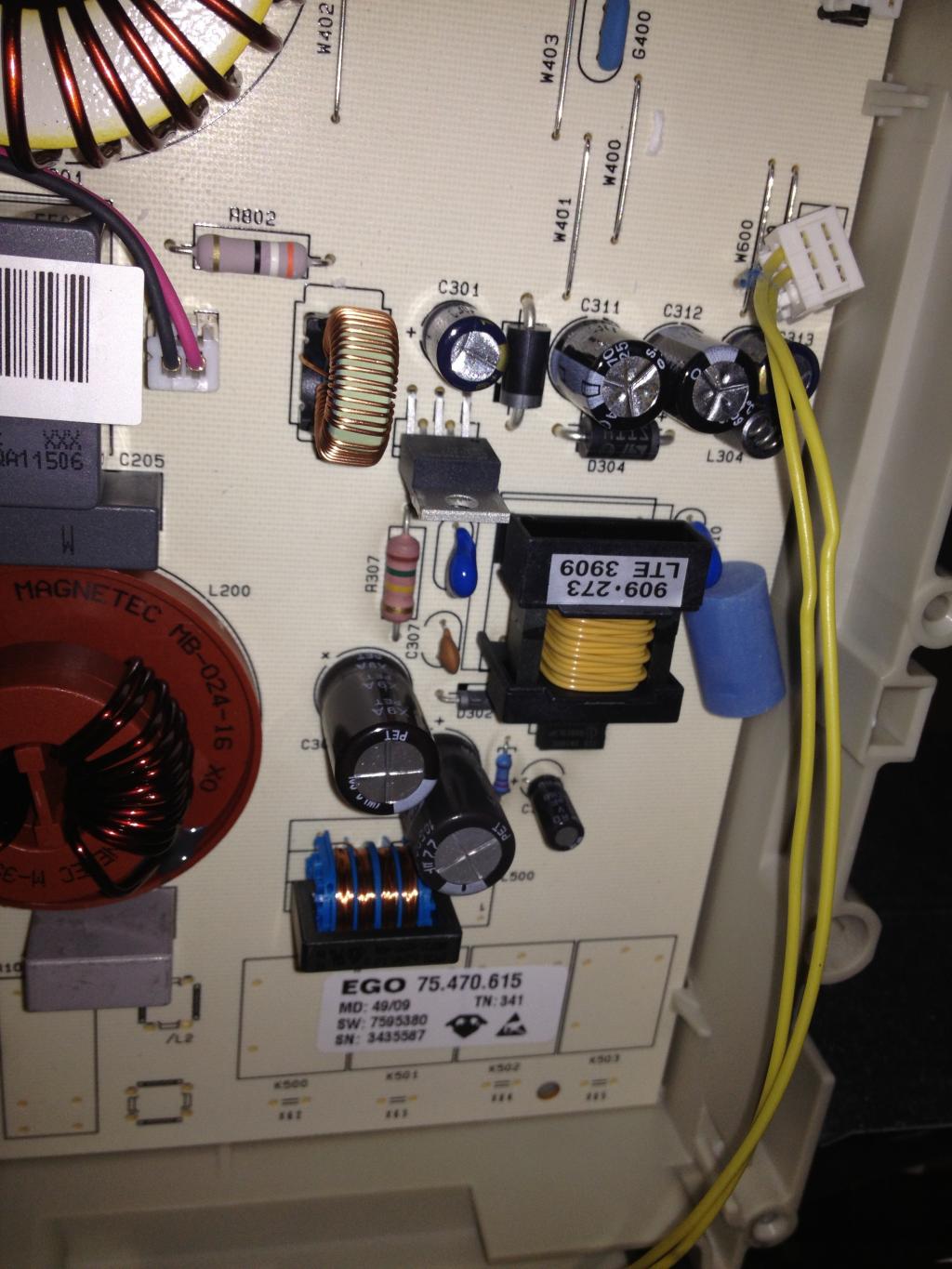

la carte est une EGO 75.470.615, montée sur une plaque AEG 98031 kfsn
la vue de la carte :
la vue de la piste cramée :

Je ne pense pas que ça soit un probleme de chauffe.
On peut surement trouver la carte pour aussi cher qu'une plaque neuve.....
Pour le reste de tes questions, toutes les réponces sont dans les posts précédents....
Tu as la liste des pieces, il ne te reste plus qu'à lire!....
La meilleure solution est d'acheter une plaque HS ou avec la vitre cassée (en général 30 à 50€) et récupérer la carte dessus.
